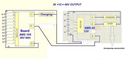

А на АКБ 36В 9Ач + 14.4В 4.4Ач, какие диоды шотки поставить?
(Заряжать буду по отдельности)
chek
любые на соответствующий ток и напряжение не менее 60 В

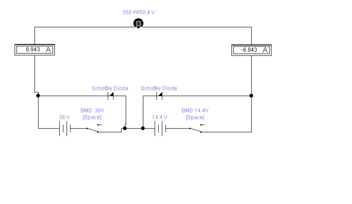

Вопрос, как подключить параллельно LiFePo4  15А напряжение 43,8вBMS30A и Li-ion 8а напряжение 42В  БМС 20A. Т.к. ватт метр при подключении двух аккумуляторов параллельно показывает при простое что лифер заряжает ли-ион. При езде лифер разряжается намного быстрее, можно сказать что полностью при этом ли ион незначительно. Желательно с схемой подключения (от руки подойдет) т.к. не волоку сильно. Вот купил такой диод сегодня он подойдет?
KraftstOFF, 350w/350w 36B, LiFePo4 15A
#28
[user]vovikdn[/user], соединять аккумы с разной катодной химией, можно, но не нужно.
Не будут они корректно работать, хоть ставь самые распрекрасные диоды.  :-\

димондиман
#30
Вопрос как соединить БМС обоих Батарей. Батареи будут заряжаться по отдельности. Шотки пока не ставлю.
Сейчас нарисовал схему но категорически уверен что не вижу всех подводных камней! Что вы об этом думаете?

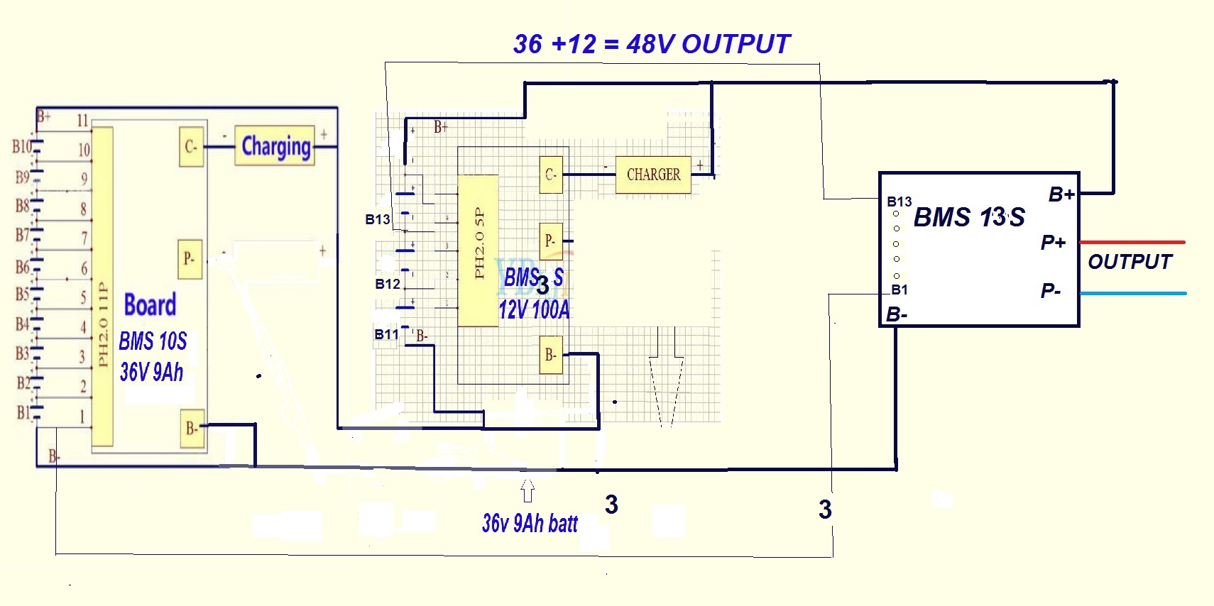

димондиман
mr.Dream
Если первым сработает отключение 4ес батарейки, то с вероятностю 99% ее ключ расплавится :) так как на него пойдет все напряжение батареи. И если контроллер по падению напряжения не отключится, то ключам бмс придет капут.
димондиман
ну так шотки поставить
mr.Dream
Проще вообще перемычку :) но и в этом, и в случае с дидом, вы не узнаете о переразряде, потому как ключ будет зашунтирован, и убьете батарейку. По этому не поскупитесь на бмс на нужное количество.
А диод вы в каком месте собираетесь ставить? если параллельно ключам, то в одной полярности в самих ключах уже есть диод, а в другой - ключ перестанет размыкать цепь.
