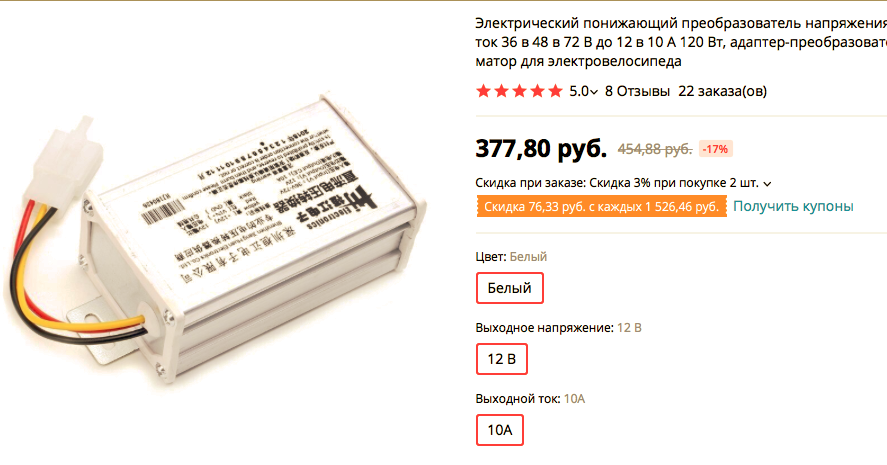

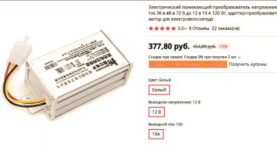

а такого же понижающего нет , чтобы из 48в получать 14в на выходе на 10-20 амперах
ZTE
Киса
это обычная дисишка, а там есть возможность регулировки?
ZTE
Нет, только 12 вольт
Киса
а вот хотелось бы чтобы можно подкрутить , например до 14в неужели китайцы не выпускают?
