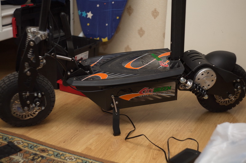

Всем здрасте! :)
Купил сегодня самокат, решил все посмотреть и потом написать сюда.
Первое самое неприятное что сразу почувствовал так это когда едешь, сбрасываешь тягу, едешь накатом, затем ручку до упора на себя и электричка думает с пол секунды, жутко это напрягает, что надо где пайнуть что бы не было задержки?
Там 4 аккумулятора по 12в, едет максимум 25 км/ч с кнопкой турбо, обещано 45км/ч. Я так понимаю это если напряжение поднять до 56в? Покупал как 1300w. На моторе наклейка 1300W.

[user]alexyar1977[/user], я не думаю что пайкой можно изменить такой параметр в имеющимся там контроллере, скорее всего прошивкой. Если прошивка там возможна и вы её достанете, в чем очень сильно сомневаюсь ;)
Коллекторные моторы не форсируются, а сгорают...
Так что если аппарат не устраивает, продать и купить новый, апгреитить там нечего, или обойдётся в ту же сумму как покупка нового (разве что акумы поменять)
По поводу 1300 вт и 45 км/ч это "качественная лапша на уши", где только её нашли...

Да какой там контроллер, компаратор обычный, возможно емкость на входе (от рычага газа канал) можно уменьшить и задержка исчезнет.

Разобрал я контроллер, и все же там стоит микроконтроллер, на него плавно приходит напряжение с ручки тяги и походу на АЦП а чип выдает ШИМ сигнал. Я осциллографом не тыкался но скорее всего а как иначе? Тогда такой контроллер как 2 пальца об асфальт можно самому собрать и сделать без задержки но не буду страдать фигней все равно сезон катания кончился а буду собирать деньги и думать где купить мотор колесо и какое. Да и еще, хочу полный привод для динамики разгона, не будет руль вывинчивать из рук?? Особенно в поворотах. В принципе можно поставить измеритель угла поворота и просто при повороте руля отсоединять автоматом передний мотор, как только руль прямо встает то подсоединять. Я его купил еще в качестве реализации творчества, хотел какую то игрушку-конструктор и что бы еще польза была от того что я буду дорабатывать.

а вы ткните осцилом и гляньте кривую нарастания сигнала при резком повороте газа на входе АЦП, может там всеже гдет висит кондер, может в ручку запрятали?  Про навороты, которые вы хотите сделать на PIC - думаю излишество. Достаточно иметь ваттметр, чтобы ориентироваться на сколько и куда вам хватит + обычный велокомп. У меня была идея сделать свой самокато-комп с функциями приема сигнала с модуля GPS для отображения скорости и пройденного расстояния + излучения нераздражающего сигнала для обозначения себя на пешеходной дороге, чтобы люди знали, что ты едешь и не шугались резко + небольшой наворот ввиде акселерометра и двух боковых дополнительных светодиодных ламп, чтобы при повороте включалась дополнительная подсветка в сторону поворота, а то ямы для самокатов ночью довольно опасны в поворотах + снятие данных с ваттметра, чтобы плюсовать предыдущие сьеденные амперы, а то обычный ваттметр при отрубе питания все сбрасывает. Реализовывать пока лень, и так все устраивает, даже отсутствие спидометра не напрягает. Максималку и так по телефону с GPS могу проверить.

Да нарастание я не замерил, я тогда очень был озадачен как сделать что бы у него не был резкий старт. Он рывком стартует что для дочки 13 лет в первом заезде было очень не комфортно, даже для меня во многих местах так же не комфортно. Например при заезде домой в квартиру есть место где бы его плавно тягой подтянуть надо.  Но собственно и фиг с ним, ничего делать не буду, все равно недельку ну две и его переделаю полностью а уж с новой электроникой тогда можно морочиться. Пока всё новое да и еще 1300W я могу это продать всё для чьего то тюниха. :)

И все таки я разобрал еще раз контроллер, оказался там контроллер и шим сигнал на выходе из контроллера, если резко дать тягу то шим медленно меняет скважность сигнала, в общем ощущение что всю технику для тормознутых делают, куда не сунься везде запор. :)
