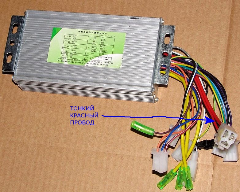

еще один вопрос последний надеюсь :pardon: как подключить к этому контроллеры индикатор зарядки. Фары. Стопник. Сигнал. ?

На индикатор зарядки у контроллера должен быть вывод. Все остальное напрямую к контроллеру, не получится.

а как узнать какой из проводов на индикатор? И можно ли все остальной напрямую к аккуму подключить?

аккумулятор такой же что и был.  до этого все это было в одной связке и подключалось к контроллеру к выходу indicator

[user]Альберт90[/user], т.е. всё электрооборудование (включая индикатор батареи) подключалось к одному проводу?
Если да, то этот провод подключаете после выключателя питания.
Если нет, то индикатор батарейки и сигнал - к выключателю питания, остальное надо смотреть.
Просто на моём старом контроллере был отдельный выход на стоп-сигнал. Индикатор, фара и звуковой сигнал запитывались от выключателя питания. В случае, если у Вас так-же - придётся делать платку управления для стопа.

Pavel__
Цитата: Альберт90 от 05 Июнь 2014 в 10:30... все это было в одной связке и подключалось к контроллеру к выходу indicator
Тогда подключаете "-" всех приборов к минусу батареи (черный провод), а "+" к тонкому красному проводу.

выход на Стопник отдельный а все остальное вместе. Самокат Rhino 1000w LCD

[user]Альберт90[/user], тогда то, что было подключено к проводу "индикатор" подключаете, как указал [user]Pavel__[/user], а для стопа делаете платку управления.
У меня в стоп-сигнале были две лампы накаливания на 48 вольт. У вас так-же?
