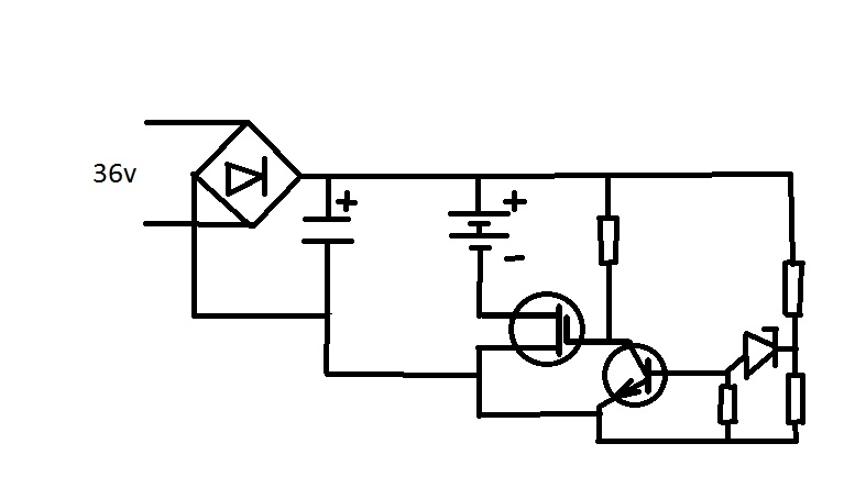

Заказал на таобао лиферы 36в 15ач. Пока аккумы едут, решил собрать зарядку. В корпус БП от компа засунул транс 220/36 100вт, мостик, кондер фильтра, вентилятор.  Uxx-48в, при 6А - 32в, транс греется, но терпимо, надеюсь, что 32в продержится на аккумах недолго при токе 6А. При U=44в ток 0.5А. Схему отключения на 44в собрал на полевике. Думаю, что чем проще, тем надежнее.
