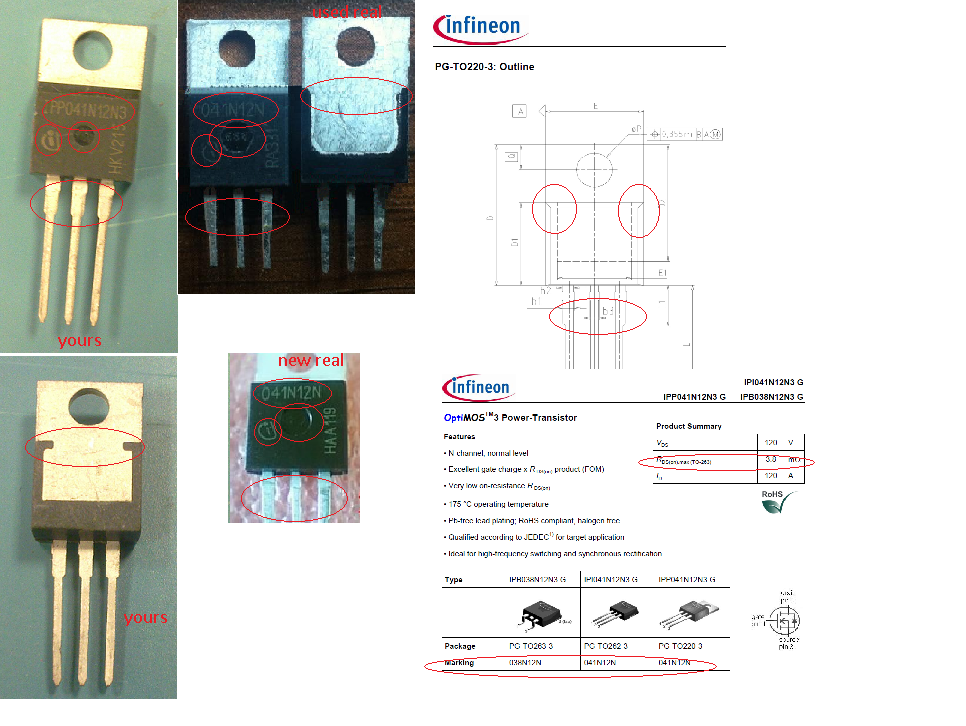

Пытался купить инфенеоновские мосфеты на 120в на алиэкспрессе. Пришла подделка с сопротивлением канала 12мОм. Отписался продавцу с просьбой вернуть деньги и что бы склонить его к этому разрешил ему оставить себе 5 баксов из суммы. Продавец отказался и при этом попросил не открывать диспут и вроде бы пытался предложить мне выслать еще что взамен. Я не стал вникать и открыл диспут. Оказалось, что по правилам алиэкспресс, в случае заявления о подделке, продавец в течении 3х дней должен прислать доказательство подлинности товара. Я так понял что китаец на этом этапе сдулся и вернул все деньги. Теперь у меня есть 40 транзисторов с сопротивлением 12мОм и непонятным вольтажом. Прикладываю фото, что отправлял китайцу для доказательства контрафактности (слева полученная подделка, справа те что вроде бы похожи на правду, ну и картинки из даташита.)
Зы Кстати подделка поразительно похожа внешне на подделку 4110 из поста Zap'а вот тут - https://electrotransport.ru/index.php?msg=190118
licwn
С третьей попытки вроде бы удалось купить на алиэкспресс настоящие инфенионовские  041N12N3 на 120в. Результат первой попытки выше в сообщении. Во второй попытке китаец вроде бы отправил и даже трек дал, который оказался фейковым, в итоге ждал ждал и назад денги вернул, хотя китаец уверял что все выслано, надо только подождать. В третий раз продавца предупредил, что буду проверять и если он продает не настоящие, то пусть лучше сразу деньги вернет. Продавец месяц посылку собирал (я как то забыл про нее), но выслал и добежала потом весьма быстро. Проверил сопротивление канала и попытался оценить напряжение пробоя, при этом сравнивал с честными 4110, с подделкой 4110 купленой лет 5 назад и благодаря которым запорол свой самый первый контрорллер, с подделкой из первой попытки и парой нормальных транзиков, снятых с прошлых контроллеров. Сопротивление канала получилось в районе 3мОм, против 3.68мОм у 4110, 12мОм у фейковых с первой попытки, 30мОм у фековых 4110 и 7-8мОм у простых фетов снятых с контроллеров. Для проверки напряжения пробоя соединял последовательно 4S литий-полимерные котлеты, переменный резистор на 0-100кОм,  собственно транзистор (сток-исток, затвор на минусе) и мерял ток в этой цепи. Начал с 6 котлет и 96в общего напряжения. Пришедшие 41N12N3 показали 0.01-0.03мА, честные 4110  0.01-0.03мА, фейковые 4110 23мА, фейковые 41N12N3 0.5 мА. Добавил котлету, стало примерно 112в. Фейковые не мерял, тк на предыдущем измерении они по идее утечку показали.  Пришедшие 41N12N3 показали 0.01-0.03мА, честные 4110  2мА. Добавил котлету стало грубо 128в. Мерял только пришедшие 41N12N3 0.05мА. Выше пойти не смог тк котлеты кончились. НА более низком напряжении проверил фейки только. 80в - фейковые 4110 15мА, фейковые 41N12N3 0.01-0.03мА. Для фейковых 4110 спустился до 48в - 6мА и дальше решил что нет смысла идти. Удивили фейковые 41N12N3 - оказалось у них есть запас по напряжению и можно их использовать для каких то не критичных применений.

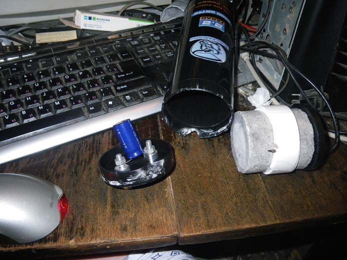

dimad63
#105
 всё тки нашёл
фото
конденсатор был 2200 на 35вольт
деньги не вернули :) типо это я но сломал
