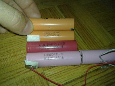

Получил с алиэкспресс подделку под LG HE2. Внутреннее сопротивление 60-80мОм, емкость 1800-1900мач.
Подделка на фоне настоящих  С2 и D1.
Если у кого то есть настощие HE2, не могли бы вы сделать хорошее макро фото? Спасибо.
UPD Прошу прощения, походу напрасно я напраслину на продавца наводил. Виноват главным образом холодер для 18650, который внес примерно +30мОм погрешность измерения. Непонятно на чем там такое падение напряжения, вроде провода вплотную паял к месту контакта батареи с холдерными контактами.  Еще два наблюдения -  на малых токах (1с) даже с хорошим прижимом к батарее медной пластиной, внутренее сопротивление не хотело опускаться ниже 30мОм (по гипереону). На токах (4с) и больше - 14-19мОм смог увидеть. Второе и вобщем то известное - первые 3 цикла примерно  - параметры емкости и сопротивления были хуже. Про холдеры знал, что могут такую свинью подложить, но с другими батареями вроде нормально было.
Выглядит как настоящая, не могли бы вы плюсовую клемму сфотографировать?
Хотя, сейчас смотрю, у LG шрифт везде одного размера, а у вашей подделки шрифт крупнее, чем у соседей.
licwn
Фото плюсового сделаю, но я его рассматривал и отличий больших не нашел. Из отличий вижу пока только шрифт разный по размерам и какой то он не аккуратный на HE2. Ваш HE2 проверен - показывает адекватные результаты?

mevial
Да, мой правильный, могу днём сделать скрин с айчаржера.
licwn
Прощу прощения, но видимо я ошибся. Изменение способа подключения батарей к заряднику сильно улучшило показания. Проапдейтил сообщение об подделке выше.
mevial
Всё ещё неправильное подключение, измерять внутреннее сопротивление надо по 4х точечной схеме, но таких холдеров не существует, по крайней мере для 18650(у меня есть зарядка для NiMH, в которой внутри плюсовой клеммы стоит изолированный от неё измерительный штырёк). У меня на проводах порой бывает и 60мОм.
zap
По-быстрому можно грубо вычислить внутреннее сопротивление вольтметром, его прикладываем непосредственно к клеммам акка, запоминаем напряжение под разрядным током X ампер, далее вырубаем зарядник и тут же фиксируем подскочившее напряжение. Далее R=(U2-U1)/X.
С уважением,
Андрей
licwn
#119
Я к холдеру припаивал провода с балансирным разъемом прям на контакты, которые контачат с батареей и крокодил (силовые) сажал на те же контакты. Не знаю из чего сделаны эти контакты, но +30мОм налицо. Еще у меня есть две медные пластины, на которые напаяны провода с балансирным разъемом и струбциной я пластины прижимаю к батарее с хорошим усилием, силовые провода опять же крокодилами на пластины сажаю. Я бы сразу начал с пластин, но куда то подевал струбцину и прижимать нечем было пластинки. Магнит тоже только один нашелся. Поэтому идея с магнитами, которую иногда использую, тоже не пошла. Сделав несколько циклов с несколькими батареями в холдере, я нашел таки струбцину и попытался с пластинами, но получил 30мОм, что лучше чем 60мОм в холдере, но все еще не 14мОм как у геканаза в его теме про тест батареек. Оказалось, что пока не прошло 3-4 цикла, то ниже 30мОм не опускается и опять же 14мОм увидел только на тесте 10а разряд. К примеру поставил на тест нескольо  последовательно соединенных элементов, часть из них я уже тестил, а часть нет. Гиперион показал разницу во внутреннем сопротивлении где то в полтора раза между теми что уже тестил и теми что еще нет. То что банки нужно погонять прежде чем делать выводы, знал коненчо, но уж больно разница значительная.

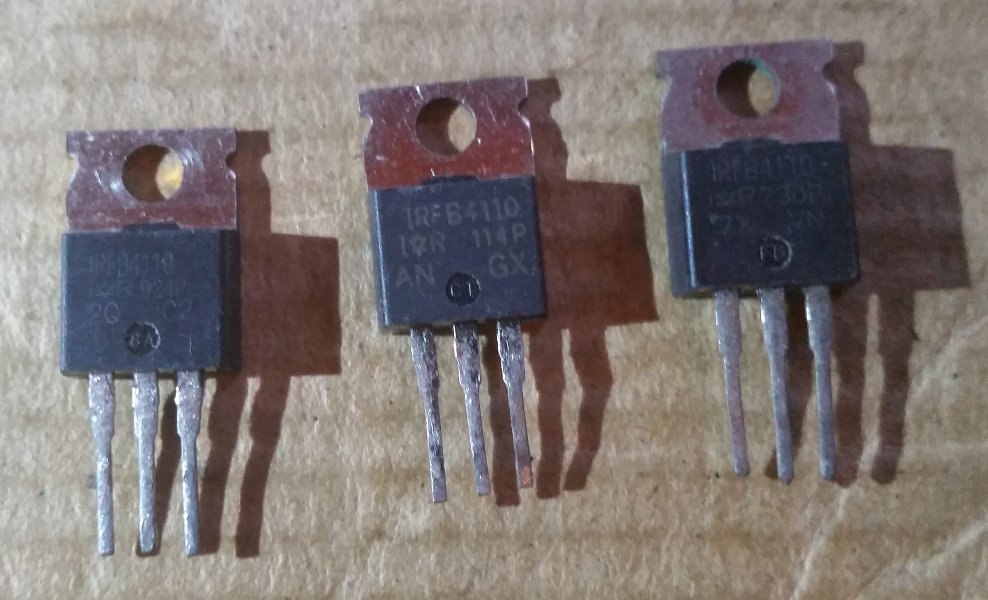

Just Electronics
Всех приветствую :-)Кто что думает по поводу этих транзисторов? http://ru.aliexpress.com/item/Free-Shipping-50pcs-lot-IRFB4110PBF-IRFB4110-TO-220-New-original-environmental/32354459755.htmlСам продавец утверждает что оригинал,поделками не торгует   ;-D
licwn
На картинке похоже на правду, а вот что вам пришлют, большой вопрос.
Just Electronics
К моему удивлению оказалось что ездил три года с обычным китайским контроллером 15fet 75.6в и током 55А и одно время 65А с такими же транзисторами 4110 как у этого продавца http://ru.aliexpress.com/item/Free-Shipping-50pcs-lot-IRFB4110PBF-IRFB4110-TO-220-New-original-environmental/32354459755.html. Спасибо licwn.Тоже думаю что оригинал,а вот что пришлют будет сюрприз  :exactly:
zap
4110 которые я держал в руках облужены блестящим припоем.
Эти облужены матовым (бессвинцовым). Хз, может оригинал, но на мои не похожи.
Вот такие, покупал выпаянные, но они 100% оригинальные (проверял Rds):
С уважением,
Андрей
Just Electronics
mevial
У меня тоже блестящие, хотя оригинальные 3307 матовые, да ещё и без закусов по бокам, тоже по RDS проверял. По матовости - у меня есть как 4110 так и 4110p, которые IRFB4110PBF - бессвинцовые, так вот, они тоже блестящие. И ни разу это блестящее покрытие не лужение, т.к. впаиваю в БМСки, подложкой на плату, то знаю, насколько тяжело это залудить без агрессивных флюсов(не использую из принципа). Но не исключаю, что некоторые партии могут быть залужены специально.
