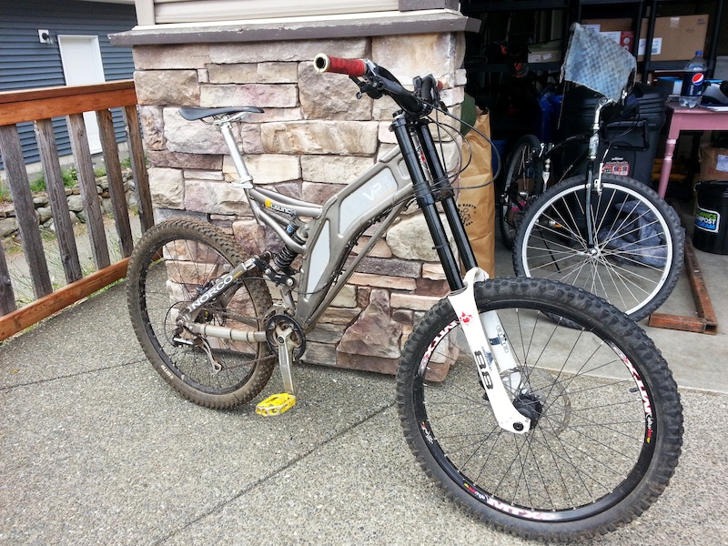

не пойму в чем так харош аморт с 1 стороны. это же смещение центра тяжести все время скручивая заднюю часть на кочках
ZxV
Цитата: Maddoc от 09 Июль 2013 в 13:30
1 не пойму в чем так харош аморт с 1 стороны.
2 это же смещение центра тяжести все время скручивая заднюю часть на кочках
1 в данном случае тем что получается двухподвес со свободным передним треугольником
и соответственно туда можно аккуратно и симпатично запаковать "батерейки"
в отличии от большинства подвесов которые после обвешивания аккумуляторами выглядят весьма неочень
2 не смещение центра тяжести
а смещение линии приложения силы
теории теориями а практика решает
большинство современных вилок тоже не симметрично
в одной ноге пружина в другой демпфер
и ниче все ездят
ну и жалоб на скручивание задней части мериды мишн не припомню

В общем приехала рама. Вид приятный, амморт ноунейм, жестче чем манитоу, что был на моей предыдущей раме. Но это даже лучше.
Самое главное, что блок призматиков лезет туда вдоль и поперек. Будет компактно и не шибко уродливо. Напрягает, что задний треугольник находится под сильным напряжением. Кромотор широкий =(. Как бы ажурная конструкция не треснула нахрен.
Выглядит так:
