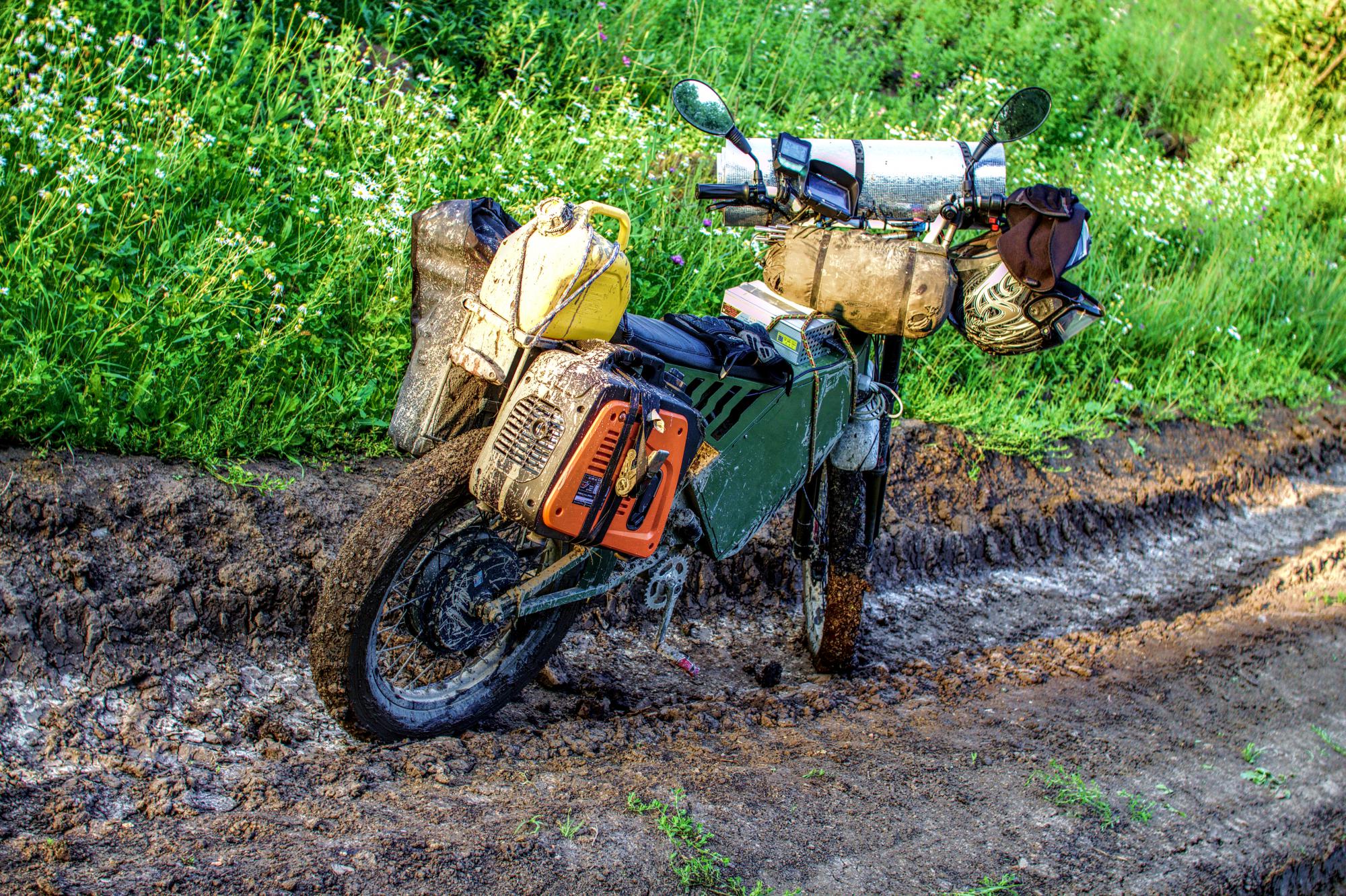

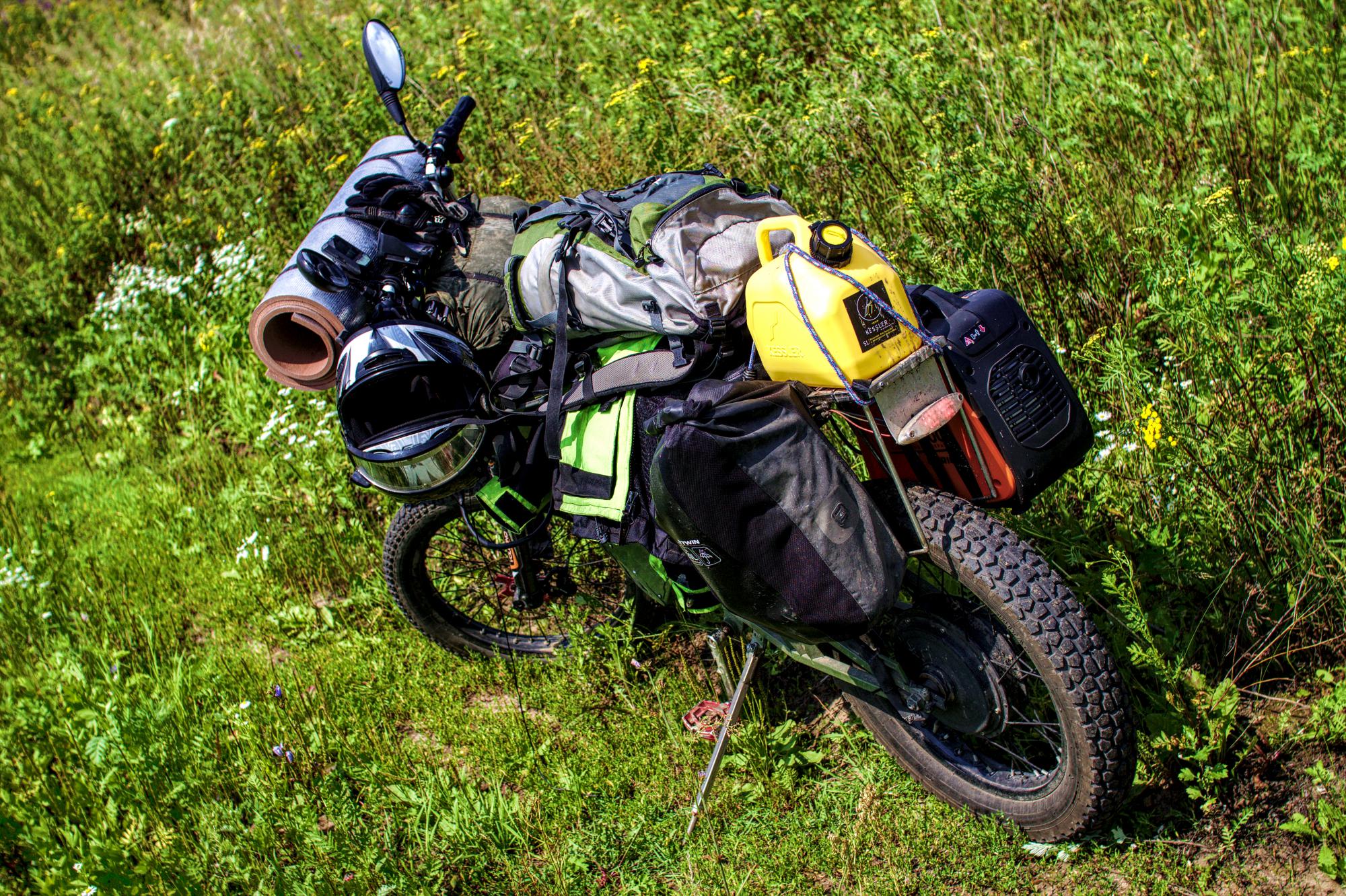

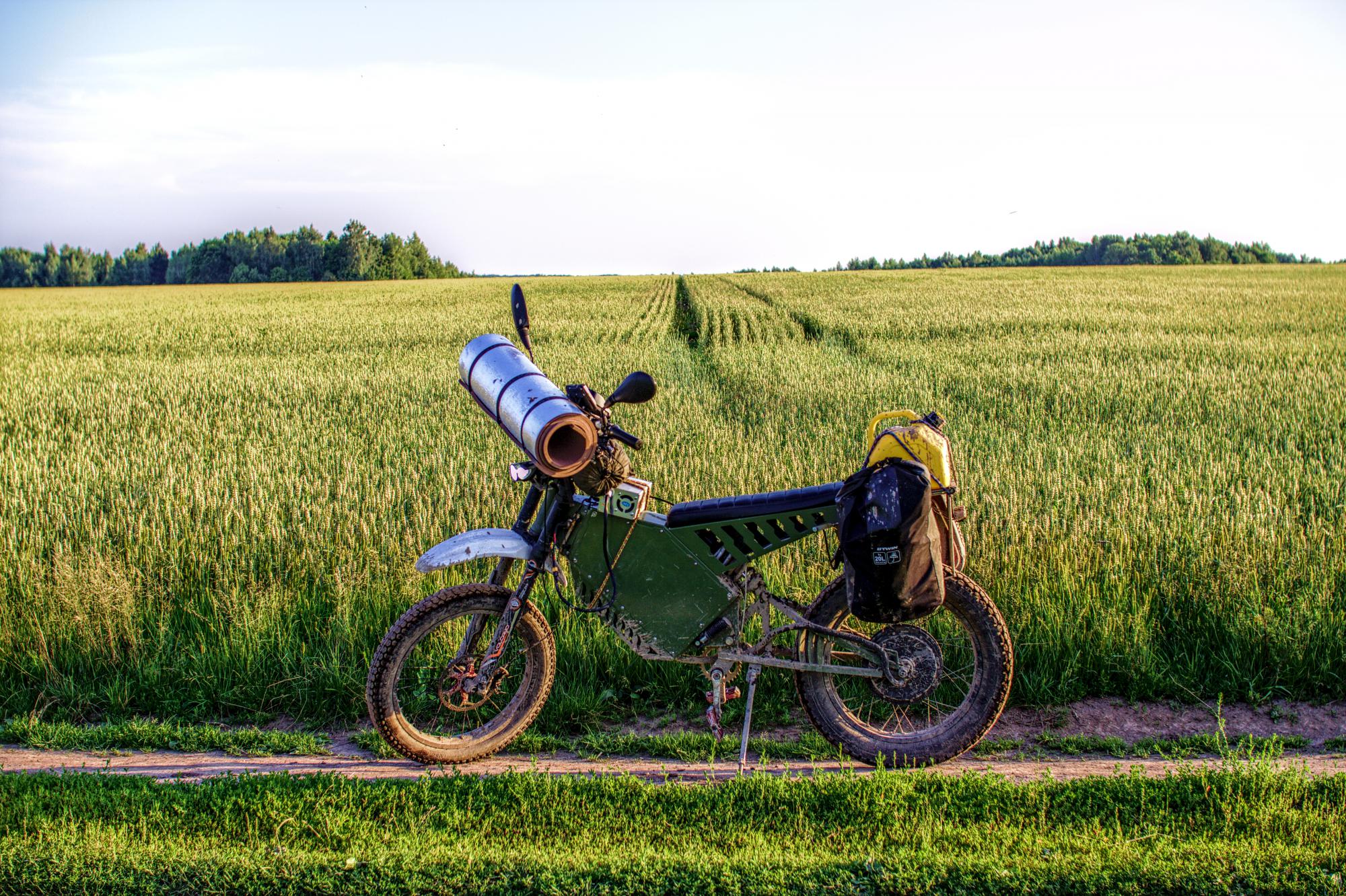

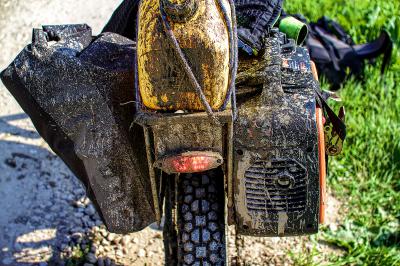

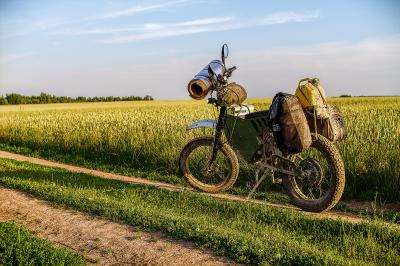

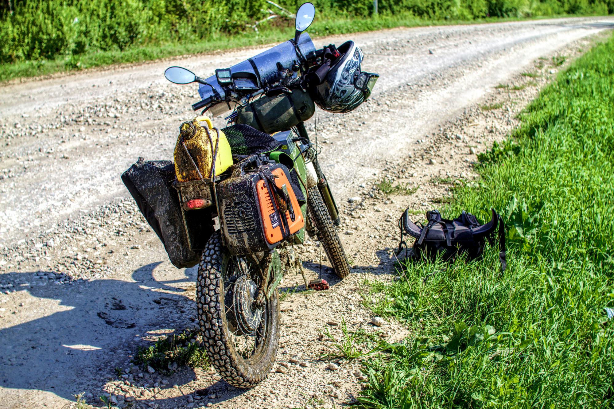

Проверил на практике схему электромопед + генератор. Teleport Medium + QS 205 50H + 20s28p батарейка + генератор Patriot 1000i. Генератор выбрал как самый легкий из распространенных на рынке. Использовал ЗУ на 7,5А/15А в режиме 7,5А. Практика показала - гена вливает мне около 600 Вт*ч. При средней маршрутной скорости 40 км/ч и расходе 30 Вт*ч/км и батарее заряженной до 6000 Вт*ч получается следующий расчет: время работы генератора 10 часов * 600 Вт = 6000 Вт*ч + 6000Вт*ч батареи = 12000 Вт/ч, делим на 30 Вт*ч/км = 400 км хода за световой день + 10 часов заряда батареи на стоянке ночью для следующего ходового дня. На практике я бы закладывал около 350 км в день для меньшей утомляемости и запаса на повышенный расход и прочие приключения.
Провел испытательный пробег - 521 километр за 19 часов. Но были грунты, не очень сухие и не очень мало. Генератор на одной заправке работает около 5 часов (явно может больше на ровной поверхности, под небольшим углом увеличивается невырабатываемый остаток в баке). В итоге потратил около 8 литров бензина, а из полностью заряженной перед выездом батки привез обратно около 1500 Вт*ч. Гена шумит несильно, похоже по звуку на громкий компрессор для автоколес - такое же тарахтение с ноткой сопения. В движении первое время ощущается легкая вибрация, передающаяся на раму, но быстро перестает замечаться. В поле на стоянке слышно кончено лучше :)
В целом схема показала себя полностью работоспособной и может рекомендоваться для путешествий неограниченной дальности при условии пробега около 350 км в сутки по твердым дорогам со средней маршрутной скоростью 40 км/ч.
А теперь слайды:
Teleport Medium. Ядрёный контроллер 12FET + QS 273 v3 40H 6T.  Батарея 20s28p NCA32 18650. Вилка DNM USD-8.  Фотки и треки моих покатушек: https://www.instagram.com/moscowebiker/
