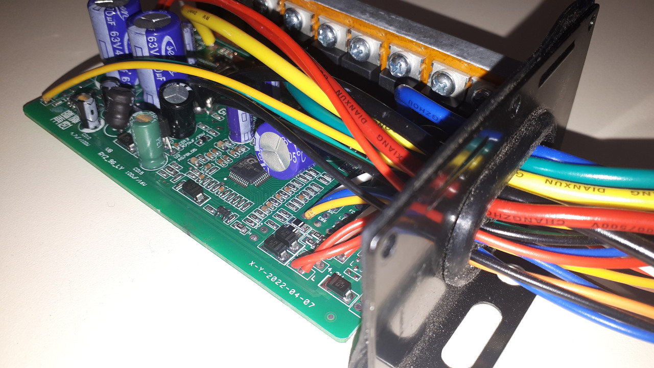

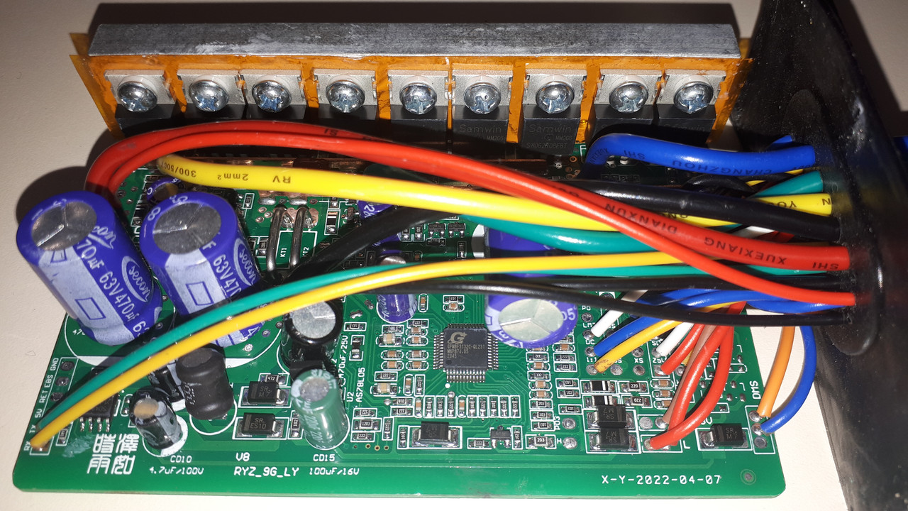

Всем здравствуйте. Имеется следующий контроллер серии DC
image uploader
Хочу переделать на 60 Вольт.
Мосфеты sw062r08e8t остаются, так как они на 80V, 110A.
Меняю 3шт. конденсаторы на 100V 1000мкф.
Подскажите, где необходимо заменить резистор, и на какое сопротивление нужно ставить? (можно ли поставить подстроечный?)
Может быть еще что-то надо заменить. Заранее спасибо...

?вкл с дисплея дисплей и слаботочка контрика выдержат 75 в помимо кондеев
.нуж.на маркировка чипа с 8 электродами рядом с иероглифами то што кондей сд10 .на 100 в уже хорошо
.если .на 36/48 работает без дисплея с.начала попробовать вкл от зу 60 в без пука если ничо не пыхнет проверить .наличие 15 и 5 вольт .на соотв кондеях если не заработает мотор .на .ср точку делителя резюки рядом с зеленым кондеем через выводной резистор 1 ком подключить к вых стабилизатора 7805 в то-92 корпусе он походу тож за зеленым кондеем шхерится
.все кондеи с маркировкой 63 в заменить 80-100 в
.контрик может и заработать от 16с но могут быть странности в работе газа .например толчек при перегазовке .на ходу типа после подтормаживания и послед ускорении в датчиковом режиме или старт с очень маленьким газом если не дождаться разго.на газ вырубается типа требует толчка каг .на самокате

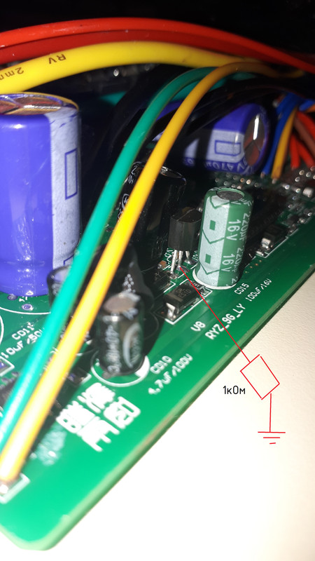

Контроллер работает с дисплеем SW 900.
Чип с 8 электродами - sd4938 (Input voltage: 20V~150V, Adjustable output voltage including: 12V, 15V and 18V)
По поводу резистор 1кОм, его подключить только если не заработает мотор, либо подключать в любом случае?
G.E.na
#156
.панель управления для электровелосипеда SW900 24-60 в номи.налы после замены кондеев возможно включать если не заработает колдовать .над делителем што говорилось выше делитель возможно отключить совсем перерезав дорожку с обратной стороны платы от контактов DMS тогда будет работать от любого .напряжения но с выводным резистором 1 ком

Вы за чем соединяете общий провод (ком является средняя ножка 7805) с общим проводом через резистор???
В вашем случае нужно при штатном напряжении измерить сколько его в точке с красными прямоугольниками и добиться такого же при повышенном напряжении.
уменьшать нужно 4.7кОм
увеличивать 120кОм
Впрочем можно посчитать в онлайн калькуляторах - "делитель напряжения" и пропорционально сдвинуть рамки упомянутыми выше резисторами.

.не общий но выход 7805 или + зеленого кондея или анод диода с маркировкой м7 справа от делителя без всяких колькуляторов пуков и соединений через выводной резистор или кремневый диод 4007 анодом к 7805 объемным монтажем .на ср точку делителя изображено красным .на фото #157 в которой 4.2 в при полном баке отсечка с литиевой баткой .на хрен не нуж.на убедится што .на другом выводе рез 4.7 ком минус(общий) инциклопедию не читали чи шо

Здравствуйте. Кондеи заменил, мотор не крутит. Еще раз, правильно ли я понял, что резистор 1 кОм нужно подключить к средней ноге делителя 7805 и к  плюсу конденсатора на 16V? И почему именно 1кОм, может как-то можно рассчитать точное сопротивление?
