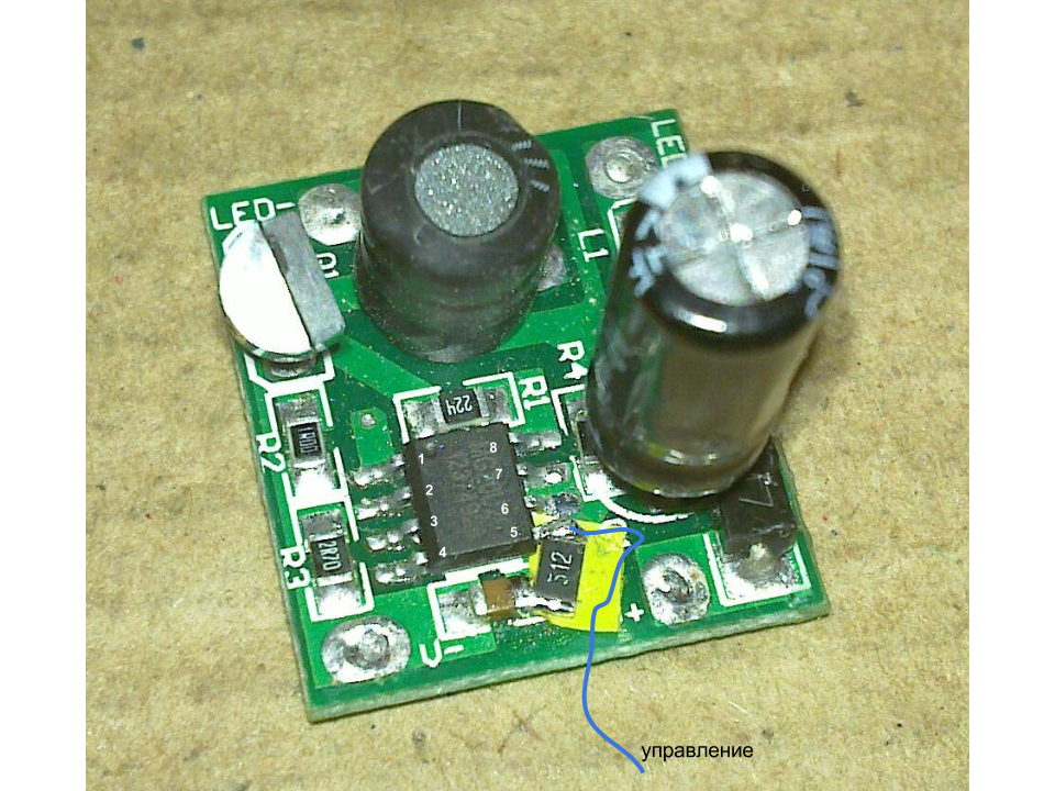

Купил как-то раз мой товарищ этого гавнища  :lol: сломал один и отдал мне на переделку 4 драйвера и инструкцию.
Цитировать
Цитироватьzap: 5я нога аккуратно отпаивается и поднимается в воздух
под ней кладу кусочек термоустойчивого скотча
впаиваю резистор между конденсатором и поднятой ногой
провод управления припаиваю к 5й ноге (в том месте где она с резистором соединяется)
(12:05:22) zap: попроси редимера
(12:05:41) zap: только ногу аккуратно надо отпаивать, не слишком сильно гнуть, может оторваться
Так вот все оказалось на много интересней чем вы представляете, первые два платки оказались реально похожи по схеме на HV9910B, но чтоб отпаять ногу нужен 90lvl мастерства пайки :)
фото:
так что если не уверены даже не беритесь!!!! так сказать миссия не выполнима, проще спаять новый драйвер чем мучатся..
вообщем первые 2 драйвера были успешно переделаны и работают.
Ток выдаваемый мелким драйвером ровно 350мА.

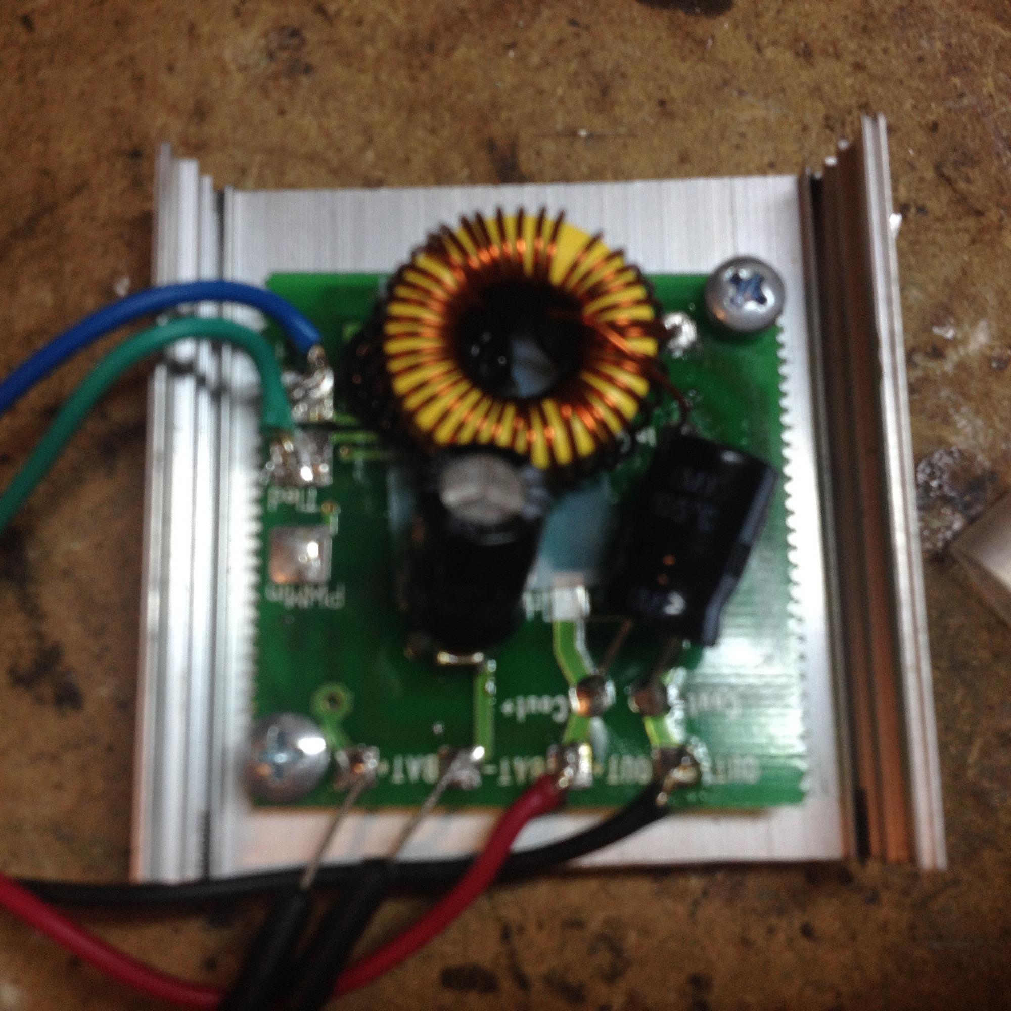

А вот со старшим братьями ситуация совсем другая, я сразу заметил что схема значительно отличается, какая-то гора резисторов по 2,2кОм и все соединенны последовательно и на плюс и шестую ногу, пятая нога идет на кондер и все...
Шестая нога вообще в воздухе... и чтоб разобраться что куда вообще пришлось распаять почти всю плату!
Фото:
Понятно что это китайский упрощенный аналог HV9910B с внешним линейным стабилизатором (внутри только стабилитрон).
получается 5й вывод это даже не PWM, а какой-то китайский аналог LD... и даже хуже так как замыкать его накоротко на минус нельзя (драйвер сгорит).
в итоге я решил добавить в схему два резистора, один на 15кОм притянуть этот аналог (PWM/LD) на +7в и сделать управляющий вход через резистор 1кОм.
по итогам опытов драйвер заработал, но были проблемы при замыкании на ноль светодиоды горели в 5% накала... было решено заменить резистор на 470 Ом и тогда все стало нормально!
по итогам измерений старший брат выдает ток 690мА:
Вот такие они вот!!!

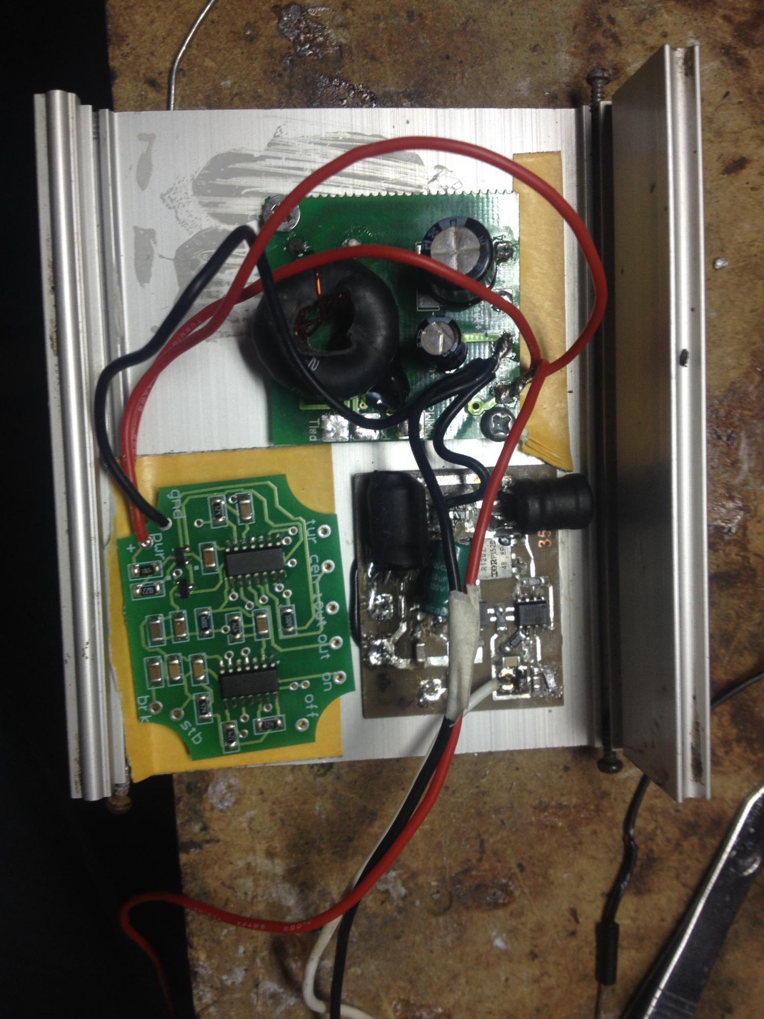

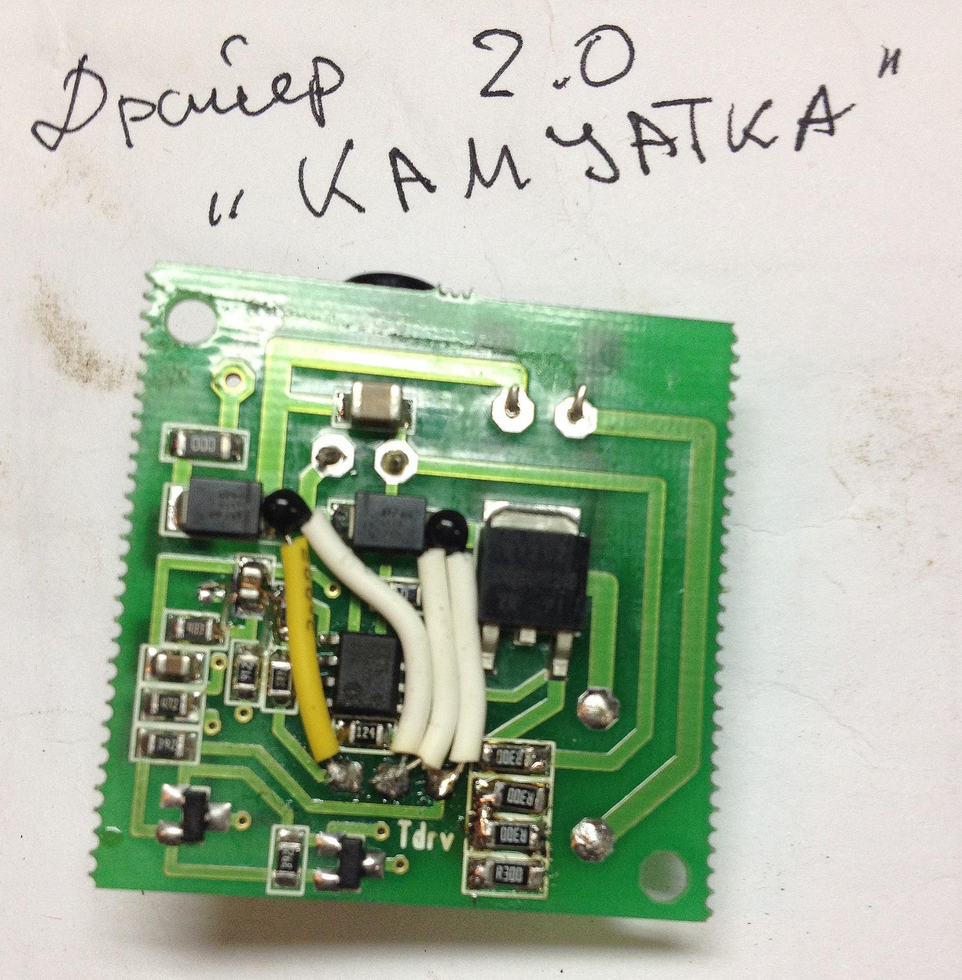

Уже есть новая версия, на печатной плате двухсторонней.  Создавалась при огромной помощи коллеги с Камчатки [user]TrUsTeR[/user].
Официально еще ее не анонсировал, жду окончания испытаний,  но вроде работает не плохо.
Назвал ее "Камчатка" ))
Вот установлен он с контроллером bLight и слаботочным драйвером первого поколения.
Суть не поменялась - импульсный драйвер на базе hv9910b с pwm управлением.  Размеры немного уменьшились за счет двухсторонней платы. Но огромные электролиты и дроссель всеравно остались. Зато теперь драйвер можно привернуть к радиатору или корпусу для отвода тепла с фета и диодов.
Выходной электролит, при желании пойти на риск, можно заменить на танталовый кондер - посадочное место предусмотрено.
