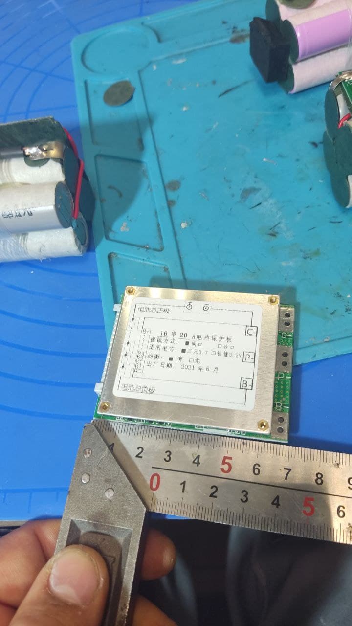

Помогите опознать BMS:
Кто нить видел такое в продаже?

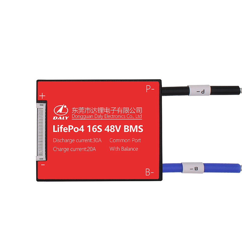

Подскажите по подключению bms daly lifepo4 16S 48V симметричной. Везде рекомендации сначала минус батареи силовой подключить, затем распаянный балансировочный разъем в БМС втыкать иначе спалить можно. Но к этой БМС в инструкции всё наоборот, 1) распаять балансные 2) воткнуть в БМС, 3) замерить мультиметром силовые синий и черный, должно быть 2В и только затем паять синий силовой В- к аккуму. В нете на русском инструкция примерно в той же последовательности.
Дело в том что медная шина минуса аккума массивная, и с отверстием в которое перпендикулярно силовой 10AVG впаивается торцом по кругу. Удобнее сначала паять силовой минус от БМС а затем "усики" на банки падпаивать, если в последнюю очередь силовой паять, то усики и балансный минусовой отпаяются от нагрева небольшой по размеру шины от прогрева по всей площади.
ПС: А в этой инструкции всё наоборот, сначала синий В- потом втыкать балансный разъем и БМС схожая как у меня, только моя 40А симметричная?? Что то я совсем запутался, какая очередность. К моей БМС инструкция в коробочке от смарт БМС с куллерами.
В инструкции написано правильно, но вы неправильно их интерпирировали.
Правильно.
1. Подключить провода к батарее
2. Проверить правильность подключения мультиметром
3. Воткнуть в БМС.
Все
Правильно.
3. Воткнуть в БМС.
Все

Цитата: tollyn от 14 Фев. 2022 в 19:47В инструкции написано правильно, но вы неправильно их интерпирировали.
Правильно.
3. Воткнуть в БМС.
Все
Вы наверное вторую инструкцию ниже не посмотрели. Всё правильно понял. Там две противоположных инструкции, в одной сначала воткнуть балансный разъем (уже припаянный к батареи) а затем припаять синий силовой В- от БМС к аккуму. В другой инструкции сначала припаять синий силовой В- от БМС к аккуму а затем воткнуть припаянный балансный. Короче вопрос очередности припайки В- на батарею до втыкания балансного разъема или после, вернее вопрос в втыкания разъема с припаянным В- или с неприпаянным?
Вот то что шла с БМС инструкшин. Обратите внимание на картинку когда шлейф балансный припаян и подсоединен, силовые черный и синий ещё не припаяны и надо замерить между ними чтоб было 2,2В зачем то, типа всё Ок, если 69В например как у аккума значит плохо, неисправна, несите в сервис, а лишь затем припаивать силовой провод на батарею в последнюю очередь с подключенным разъемом. Считал всегда наоборот, что опасно втыкать балансный когда от БМС силовой минус не припаян к батарее.

[user]Rock_n_Roliki[/user], я для себя запомнил так. Это как дом строить, от фундамента до крыши. Фундамент - масса, или силовий минус, а дальше по очереди припаивать/присоединять. А отключать в обратном порядке -  своего рода  универсальное правило на 99% случаев жизни, если другого не знаешь   :exactly:

Но почему то в инструкции к БМС всё наоборот, хотя из нета инструкция от Dely противоположная и чему верить. В одной самый 1) пункт подсоедините В- (толстый синий) а дальше всё остальное. В двух других инструкциях самый последний пункт подсоединить В- после всей сборки и соединений. Тогда получается что если сделать как в инструкции то потом нельзя отсоединять балансный разъем для профилактики или замеров пока не отсоединишь В- от аккума. А в инструкции с мультиметром это скорее всего про замер сопротивления на предмет исправности, сразу не заметил "резистенc" на англ.

Подключение любой БМС всегда начинается в В-
Самое главное правило это перепроверка соединения проводов к аккумулятору.  Проверить можна только на штекере.  Визуально перепроверить почти невозможно.
Подключать балансировочные провода можна в любом порядке, короткого не будет, так как колодка должна быть от БМС  отсоединенная.  И повторюсь проверка обязательна.
Силовые провода подключать  в любом порядке это не главное.

Я разницы не заметил. Что в одном подключение с отключенной колодкой , что в другом. В обоих есть проверка.

И я так считал пока не достал инструкцию из комплекта где синий В- там в самом конце соединяется. И видео не посмотрел с 16:20 минуты:
В иностранных роликах подключают и так и обратно :-D   Здесь вообще последним В- через разрядный цементный резистор стравливается, там что конденсаторы в БМС? С 11:24мин
А вообще горят БМС от неправильной последовательности втыкания разъема и "массы" В- или это мифы устаревшие и современным БМС не важна очередность? Раз тема здесь существует "Как правильно отключить BMS от батареи?", и  голову ломают то с подключением так же актуально https://electrotransport.ru/index.php?topic=16466.0
ЦитироватьСамое главное правило это перепроверка соединения проводов к аккумулятору. Силовые провода подключать  в любом порядке это не главное.
Вообще не об этом, по схеме всё ясно и то что в любом порядке соединять до подключения тоже, и померить обязательно по нарастанию вольтажа балансный разъем на случай если перепутал. Но вот это:
ЦитироватьЯ разницы не заметил. Что в одном подключение с отключенной колодкой , что в другом. В обоих есть проверка.
Разница что в одном варианте включается разъем без "массы" БМС В- а во втором с "массой", разница очевидна, везде пишут что если без "массы" можно спалить БМС. Так ещё и балансный разьем под наклоном/наискосок советуют чтоб контакты соединялись в разное время от + к - или наоборот при соединении/отсоединении :bw:
