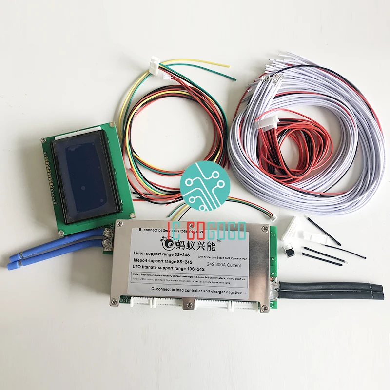

подскажите как правильно подключать бмс плату? заказал вот такую на 300а, контроллер на 80а, свою старую я благополучно сжег спустя 4 года работы, подскажите как правильно подключать новую? в какой последовательности? сначала подключать балансиры, потом С- и только потом В-????

Товарищи, извиняюсь еще раз если вдруг переспрашиваю, как снять бмс плату из защиты? на В- показывает 83v, а на Р-42v без нагрузки и 1.5v с нагрузкой. вот такая бмс плата
на 24 ячейки, проверял заряд по балансирным проводам 3.42-3.55 по всем ячейкам. разброс 0.13, пробовал вариант с подключением зарядки, не помогло, ну т.е на Р- появляется заряд .но как только вынимаю зарядку то все сразу пропадает. что еще можно сделать?

4итатель
omg
