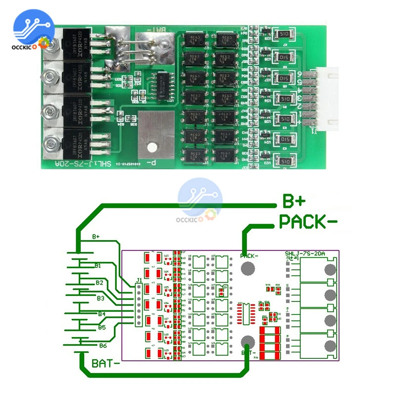

Попалась мне такая БМС.
https://ru.aliexpress.com/item/32994981380.html?spm=a2g0s.12269583.0.0.580e68f0AjRgOi
Не понимаю,  как подключить 7 ячеек на 7 балансировочных проводов, по картинке мне ничего не понятно. Так же непонятно с зарядкой батареи на этой БМС-ке.
Помогите, пожалуйста.
Я правильно понимаю, что БМС симметричная?
Piramidon
Это симметричная БМС, у неё разрядный и зарядный порт на одном проводе "ВАТ-", плюс и так понятно один на "В+". По поводу подключения, у некоторых БМС не предусмотрен контакт для подключения минуса батареи на многопиновый разъем, минус берется через силовой "ВАТ-."  Первый пин по схеме, он указан, как "В+" подключается к плюсу первой ячейки, В1 к плюсу второй ........ В6 к плюсу седьмой, минус седьмой соответственно к "ВАТ-". Надеюсь объяснил понятно, сам на днях тестил похожую БМС, только на 16 каналов.
Said
Цитата: Piramidon от 03 Авг. 2019 в 14:35
Это симметричная БМС, у неё разрядный и зарядный порт на одном проводе "ВАТ-", плюс и так понятно один на "В+". По поводу подключения, у некоторых БМС не предусмотрен контакт для подключения минуса батареи на многопиновый разъем, минус берется через силовой "ВАТ-" первый пин по схеме, он указан, как "В+" подключается к плюсу первой ячейки, В1 к плюсу второй ........ В6 к плюсу седьмой, минус седьмой соответственно к "ВАТ-". Надеюсь объяснил понятно, сам на днях тестил похожую БМС, только на 16 каналов.
Вот так?
Piramidon
[user]Said[/user], нет ни так, 1 ячейка должна быть где В+
