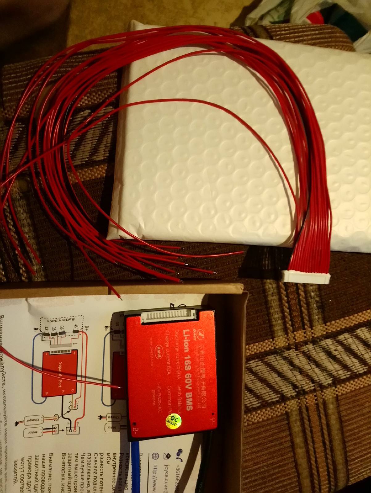

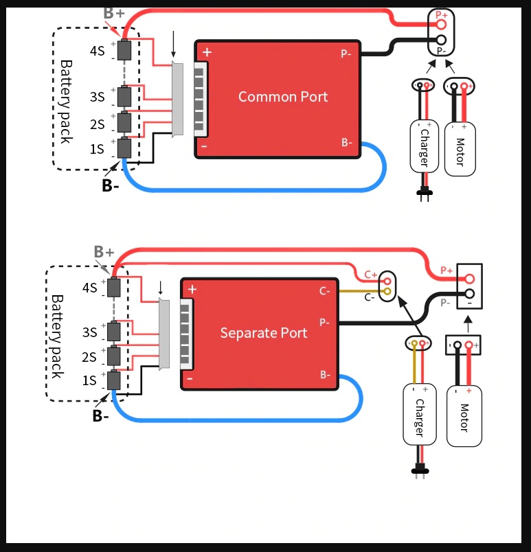

Жыла
ребят. подскажите - про подключения
Common Port и Separate port
это на любителя ?
или что то из них лучше

друг точно не могу  подсказать он могу точно сказать у меня на трех бет были как у тебя бмс - и они у меня тоже сгорели  - кто то снижал - на другой банки грелись на 3там вообще не понятно что -
отныне я тепер покупаю bms толька такие  проблемы пока не нашли  толька одни +++++
Corbon 27-5 (31.5кг)Rai 59кг 1000w Infineon 4 (6-FET) 67v 12.2 Ah
pik 60km
Гагарин
Цитата: Жыла от 10 Июнь 2019 в 10:39отныне я тепер покупаю bms толька такие  проблемы пока не нашли  толька одни +++++
Эта красная BMS common port умеет рекуперацию?
sov8181
Цитата: Гагарин от 20 Июнь 2019 в 21:46Эта красная BMS common port умеет рекуперацию?
Я может чего то не понял, но вроде как все БМС умеют рекуперацию)
