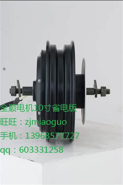

Вот мой моторчик, который готовиться к отправке:
Но приключения продолжаются...
Попросил сделать фото, с другой стороны, чтобы глянуть на тормоза (закралось подозрение, что что-нибудь попутают).
А они прислали эти фотки  :facepalm:
Походу мотор не комплектуется барабанными тормозами.
Если бы знал, заказал отдельно, а так еще непонятно сколько ждать.  :facepalm:
Хотя когда у Юбай спрашивал, они ответили: "brake pads in a drum brake of the motor is 50cm diameter:)"
Позже выяснилось, что размер тормозов 100мм, а не 50см.  ;-D
А на последнем фото, не видно крышки от барабанного тормоза :(

andreym
видимо таки моторчик под дисковые тормоза.
Прадва я вообще удвиляюсь зачем с таким мотором задний тормоз?
там же рекуперация зверская будет.

Вот как выглядит такой мотор с дисковым тормозом:
А вот как с барабанным (мотор правда белого цвета):
Глядя на Вашу фотографию мне всё-таки кажется, что этот отросток - под барабанный тормоз, просто его нет в комплекте.
А нет фоток более нормальных со стороны тормоза, а то не видно нифига. Попросите их ещё раз сфотать со стороны тормоза, но анфас. Потом дозакажете тормоз и всё вместе вышлете. Какое крепление стоит - такой тормоз себе и выпишете :)

Да я просил их сфоткать со стороны тормоза, а они вон как сделали.  :facepalm:
Сейчас для примера я им фотку показал, пусть также сфотографируют. А то такое впечатление, что специально не хотят с той стороны фоткать.

#48
А вот и фотка:
Эх... Мотор под дисковый тормоз.
Попросил поменять мотор. Написали, что это займет неделю.
Но это проще, чем искать подходящий дисковый тормоз, а потом еще не понятно, встанет он у меня или нет.

andreym
Да и все равно пришлось бы ждать доставку дискового тормоза.
блин радоваться надо было а не мотор менять
дисковый тормоз покупается в МСК на раз два за тыщу рублей
крепление правда возможно пришлось бы переварить но это тоже не такая проблема. В конце концов я вам обещаю - после того как попробуете рекуперацию на этом моторе, от механического заднего тормоза можно будет отказаться  ;-D
Arjuna
#50
Ну кому как...
Как я уже писал, проблемы могут возникнуть:
1. При креплении диска. Отверстия на диске могут не совпадать с отверстиями в моторе. На ТаоБао когда искал дисковый тормоз, почему-то всегда попадались с 4-мя отверстиями а не с 3-мя.
2. Проблемы с крепежом держателя тормоза на раму (поиски сварщика + дополнительные денежные расходы.).
3. А еще бачок с гидравликой должен подойти. Иначе придется корежить пластик, так как в пластике отверстие только под бачок определенного размера.
4. Плюс ко всему, стандартный рычаг тормоза придется вырывать с корнем из панели управления поворотниками (видел фото на том же таобао). Картинка не впечатлила :(
Еще 1000-2000 рублей тратить на тормоз которым я не буду пользоваться?  ;-D  (по вашим же словам)
Так что, не совсем понял чему я должен был радоваться  :ah:
Уж лучше я неделю подожду мотора, и будет все без головной боли.
Пускай барабанный тормоз и не самый лучший, зато мудрить ничего не придется  :-P
Механический тормоз в основном нужен для подъема в подъезд и для спуска на улицу.
Это не велик. У скутера вес 90кг, а мой вес всего 50кг. Если что пойдет не так, он просто утянет меня...
