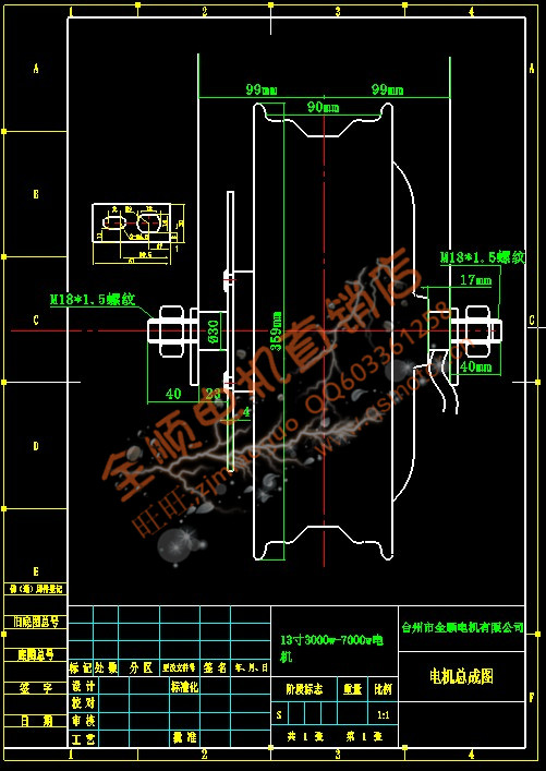

По колесам. Я правильно понял, что у китайцев размер колес указан без покрышки, т.е. если у меня сейчас колесо 16 дюймов по резине, то колесо надо брать 13 дюймов?
Езжу на электрифицированном SachsMadass с 2014г. - 20s6p LiPo, 24s LiFePo4 EVA 105ah, M-K 3,5КВт,  контроллер Max-E (v1-RC7c) ЯК-24FET Пробег 29400+км
Езжу на электровеле Медведь 2.0 1500 HD. Пробег 1480+ км
Ездил на Электровелоскут Yalishi с  2011.04 - по 2013.10. Пробег 6100+ км. 16s4p LiPo,  Infineon v.2 12fet, Cicleanalist, M-K 350Вт
Arjuna
Я держался от фуры на расстоянии около 10 метров.
Ближе конечно страшно ехать, нифига дорогу не видно.
На счет мотора...
У меня мотор-колесо на 10 дюймов, а покрышка 3.50. Размер колеса с покрышкой получается 17 дюймов (10+3,5*2).
А у вас какая резина стоит?
Кстати, вот размеры 13 дюймового колеса
