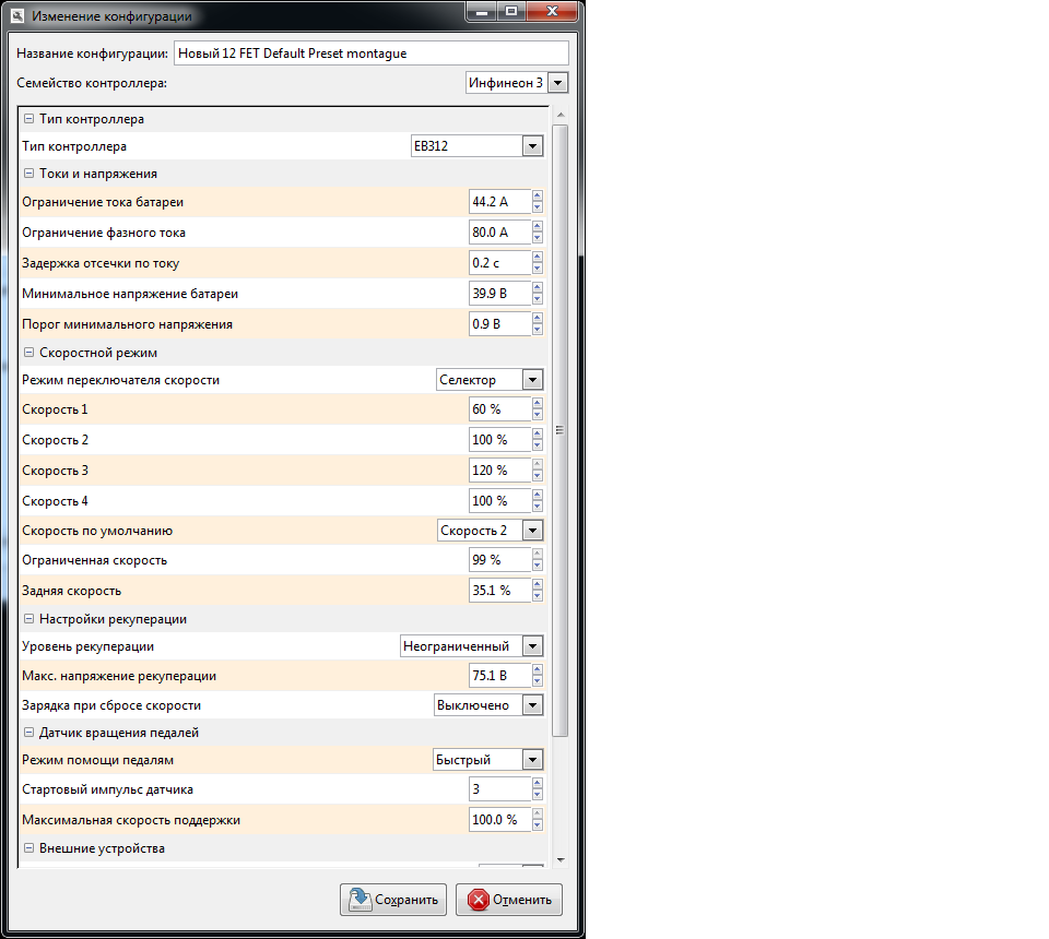

Цитата: илс от 27 Апр. 2015 в 00:17
[user]Shnurok[/user], прикольный у вас ник.  :hello:
Вот сделал скриншотик со своего (похожего) конфига:
Фазный придушен т.к. не люблю большой расход на разгонах...
батарейный тоже стоит небольшой, т.к. у меня напруга выше...
Спасибо, сегодня вечером обязательно запилю  :-) А ник ко мне еще с самого детства прилип.

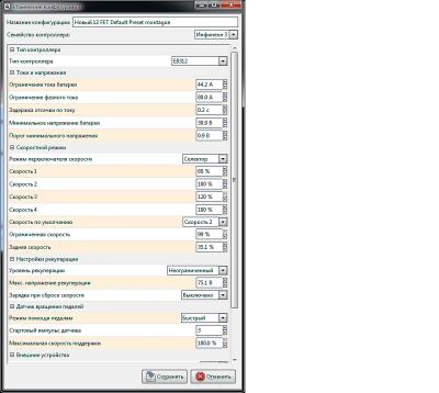

Возникло еще несколько вопросов:
1. Контроллер Infineon 12-FET (с маркировкой 4110). Тип контроллера оставил по умолчанию "EB312". Это нормально?
2. Батарея LiNMC 48 В 16 Ач (http://e4bike.ru/collection/batarei/product/akkumulyatornaya-batareya-linmc-48v-16ah), а при полной зарядке CycleAnalyst показывает 51B.
3. Батарейный ток ограничен до 44.2 (разрешенный, максимальный долговременный 45), CycleAnalyst фиксирует максимальный 54.54, а при интенсивном разгоне и движении в горку ниже 47 не падает.
Очень волнует здоровье аккумулятора!!! Посоветуйте, что нужно поправить?

Логично, что следует ограничить немного батарейный ток. Плюс, вопрос, эти токи у вас в режиме 100% или 120%?
Shnurok
В режиме 100%.

Тут другое интересно, сам контролер работает нормально или нет? По идее если я ему ток ограничил на 44, то он не должен больше брать. Или я что то не так понимаю?
Teleportator light
Миникрошка 2, infineon 18 fet, 74В 30 Ач
Ну может 46 брать.
Или даже 48. :bn:
Все зависит от точности резисторов в цепи измерения. Она там не оч. высокая.
Могу ошибаться...в пределах 5%.
zap
Точность измерения в контроллере ещё хуже чем в цикланалисте.
Так что даже если откалибровать CA, можно увидеть разницу между настройкой и фактическими токами.
44А и 47А - разница в пределах допустимой погрешности.
Не очень понятно что вас так сильно волнует в здоровье аккумулятора, если ставите 44А то и 47А он потянет без особого напряга.
Если хотите увидеть 44 на дисплее - ставьте 40 в настройках.
