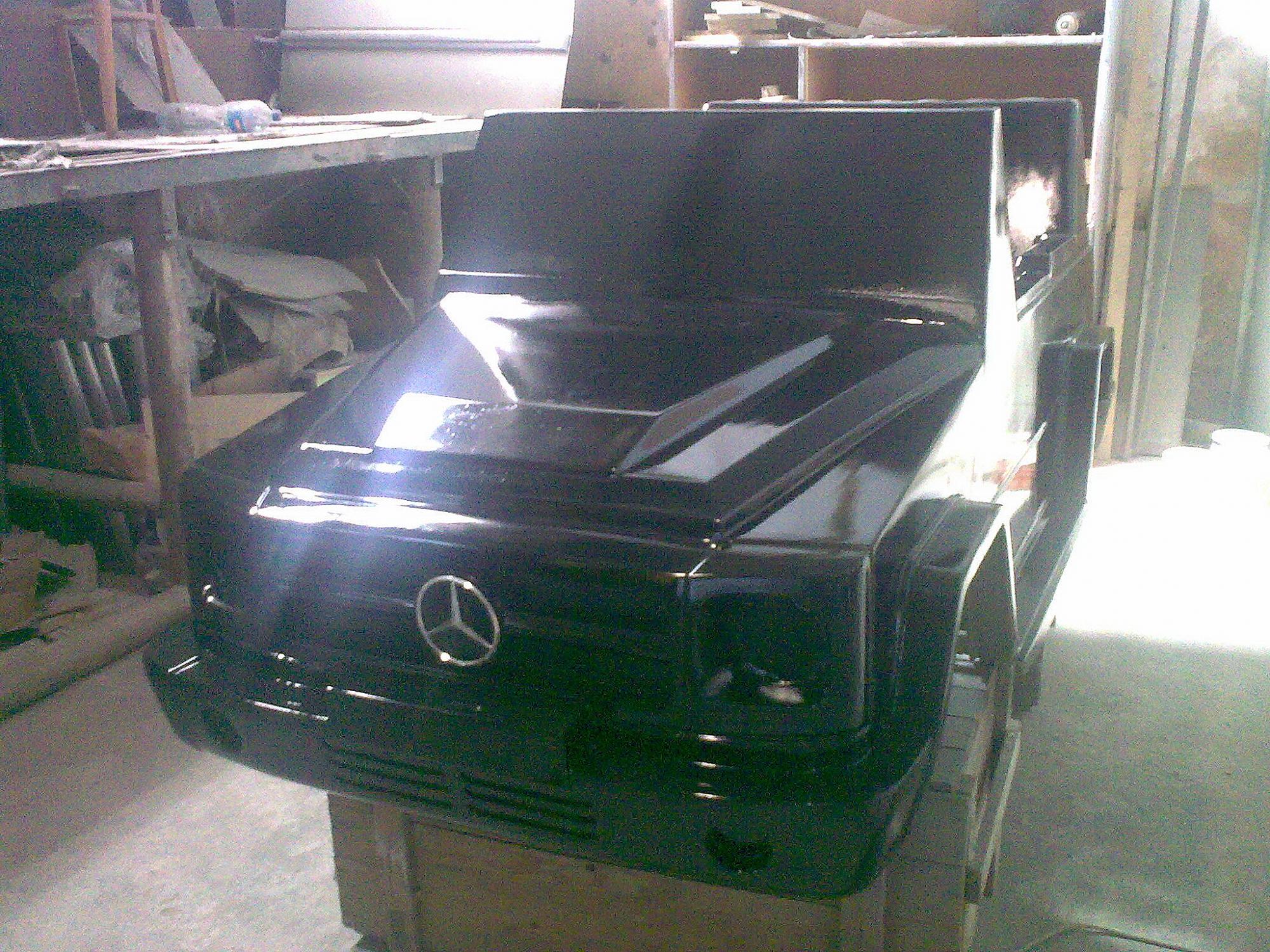

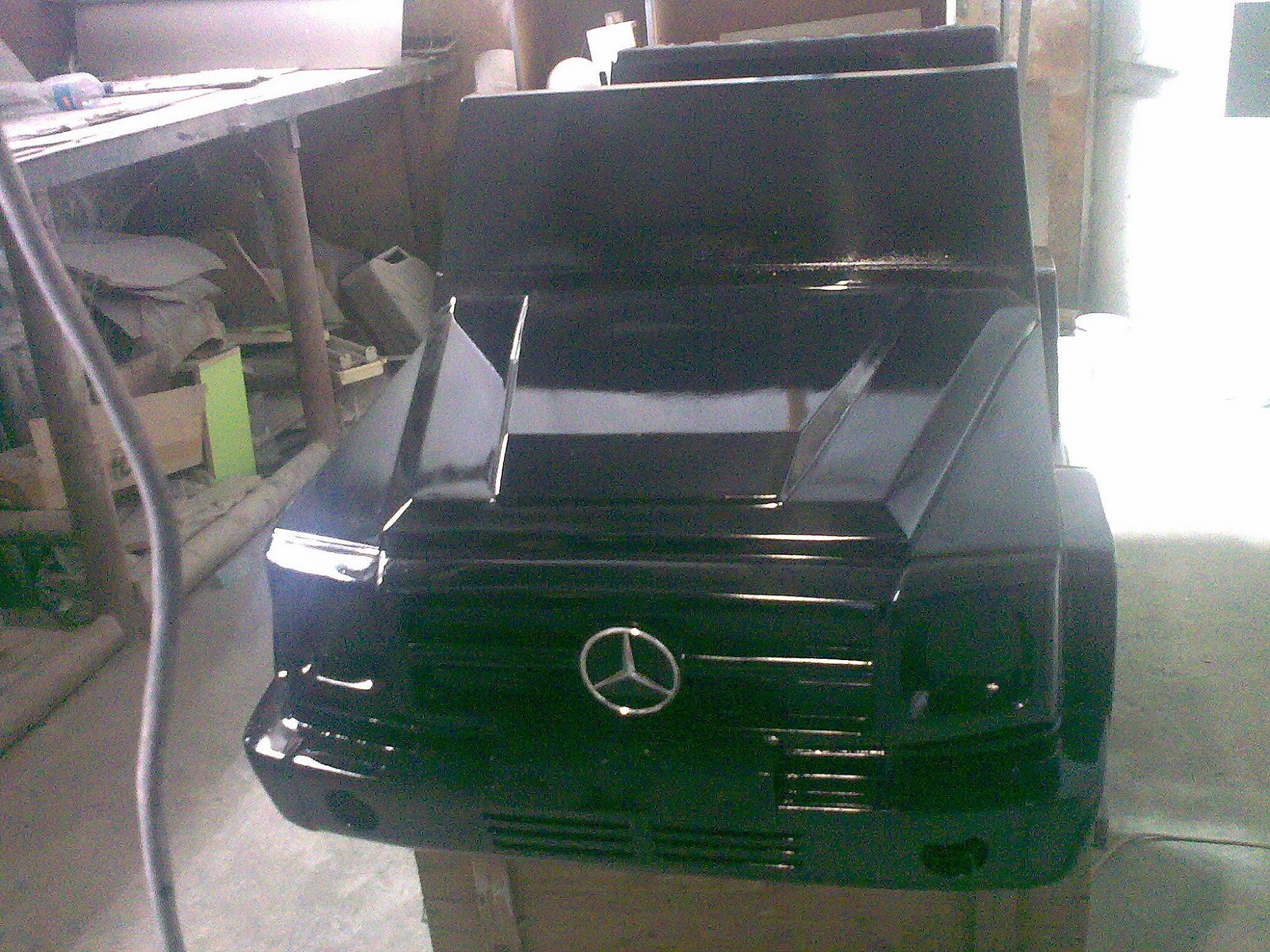

Предполагаю что с этого макета будет сделана матрица многоразовая , а по ней уж будут кузова штамповаться - тут замах на серию.
ДмитрийМver2.0
Возможно и картон можно не удалять, прокрасить его типа олифы и масляной краски в пару слоёв и для улицы будет нормально. Он же изнутри будет, при качественной пропитке ещё и жёсткость добавит.

А что такого нашли в этом немецком УАЗике ?
Более достйных прототипов нет ? :-)
qwertyqwerty
[user]Stalker[/user], например )
Stalker
Конечно Stalker не QWERTYQWERTY (хотьбы имя придумал) :-)
А если серьезно , то Шелби Кобра например .
Или хотябы LOTUS 7 , у него капот попроще .
gde700
Да в общем-то [user]Александр67[/user] уже сказал, что хотел сделать кубик, и делает не конкретную копию чего-то, а "по мотивам"... Проекту и так второй год идёт... Если делать что-то обтекаемое, то... надолго затянется.
Может дадим советы, когда автор начнёт следующую модель?  ;-)

Зачетный "уазик" получается! Ждём продолжения... А ходовая будет серийная? От ваших же джипов?
Александр67
спереди независимая двух рычажка (еще не довел до ума) сзади зависимая с дифференциалом.
pchelomor
Александр67
диффер собственной разработки
