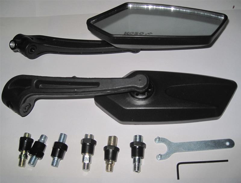

russstand
#93
Цитата: илс от 19 Янв. 2014 в 22:26
[user]russstand[/user], А эти зеркала по ссылке, с уменьшением объектов или нормальные, без искажения размеров?
А то я купил неплохое по креплению, зеркало, но оказалось, что сильно панорамное. :neg:
Пришлось снять, пока не попал в аварию.  :ireful:
без искажений, до этого были зеркала KOSO, я с ними прокатался ровно 10 мин, скрутил и выкинул, не берите зеркала KOSO
вот это г...
А поподробней?
Судя по фотке, абсолютно нормальные зеркала. В чем проблемы?
russstand
А поподробней?
в них вообще ничего невидно, все кто их покупает сразу выкидывает :sorry:
