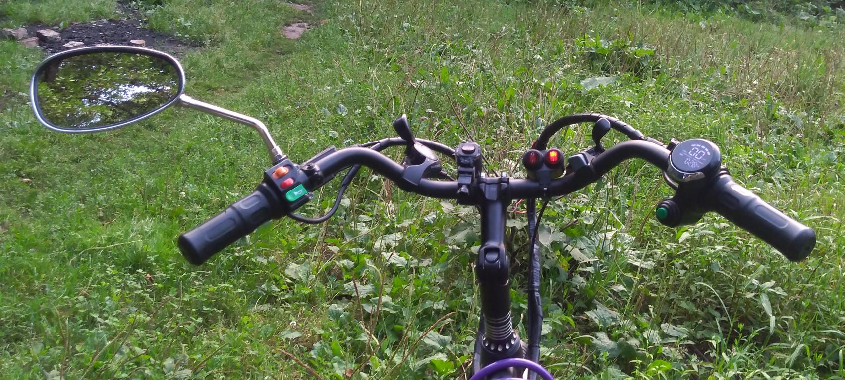

ЦитироватьНа свой новый эловел приобрёл к-т зеркал от Дяди Алика:ссылка
при езде в городе такие зеркала лучше не ставить! все что выступает за руль - ну его нафик. (даже если легко складывается)
есть много моментов, когда едешь впритирку - и такое зеркало 100% мешает. а если заденешь авто и царапнешь - проблем не оберешься. в общем на ваш страх и риск.

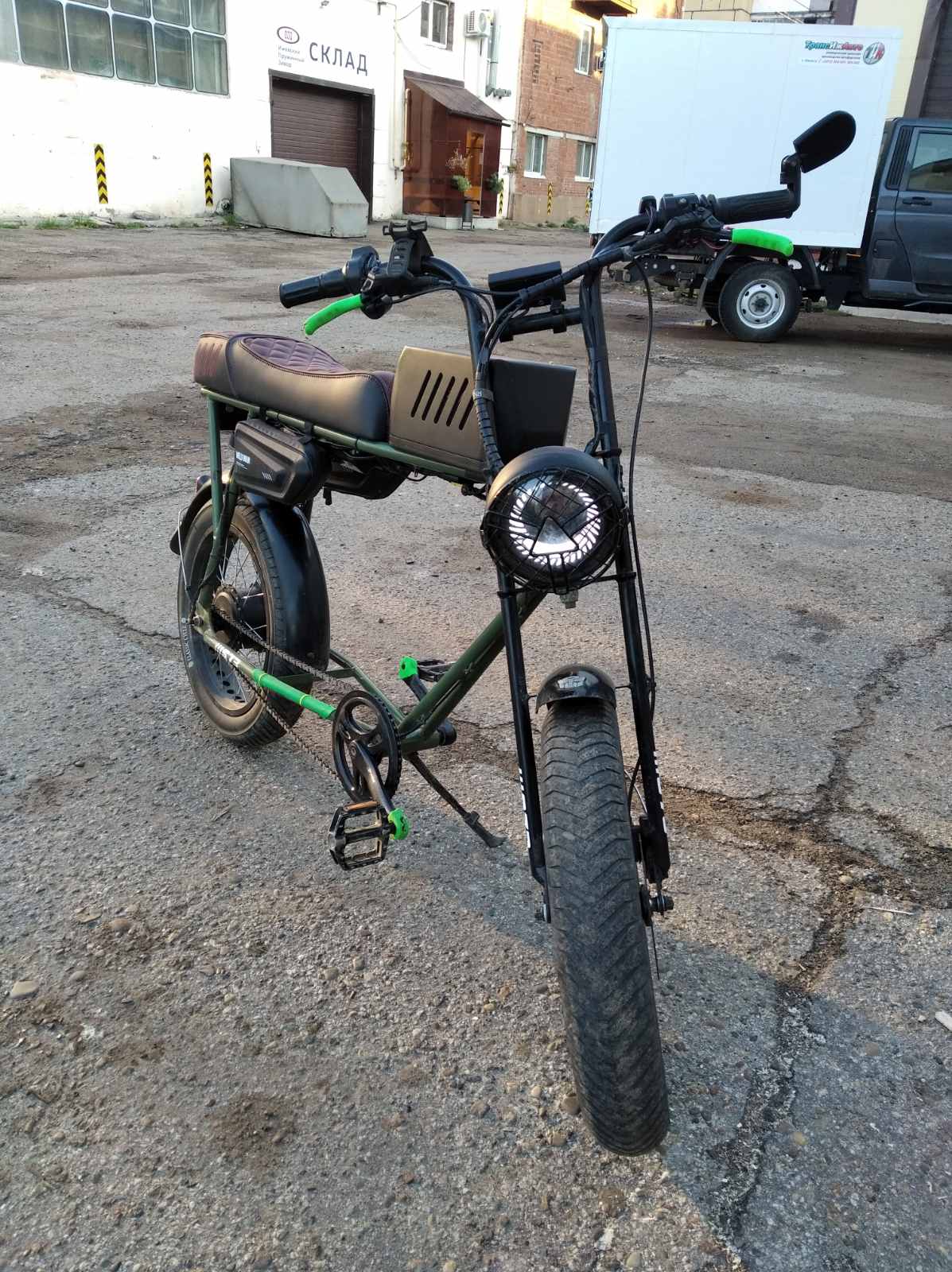

у кого высокий руль, типа как у круизеров - есть вариант установки зеркал под рулем, многим нравится.

Я бы лучше посоветовал избегать тех моментов когда нужно ехать впритирку. А зеркало если за руль не выступает, то в него не видно ничего. Хотя, от ширины руля зависит. Я не люблю широкие рули, поэтому зеркало чуть за пределами руля. Но пластиковым корпусом легко складывающегося зеркала машину вряд ли поцарапаешь.

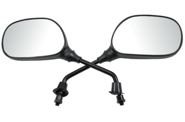

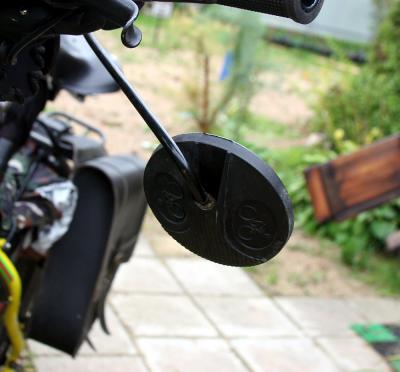

Мне такие достались с велосипедом. Удобные, обзор хороший, но шарнир слабый. Левое послужило недолго. Сначала было более-менее, потом ослабло, стало сбиваться на кочках. Пришлось вырезать в корпусе окно. Там обнаужилась гайка. Протянул ее, стало нормально. Потом при падении велосипеда шарнир вырвало из корпуса. Подложил какую-то вогнутую шайбу и еще немного поездил. Потом снова уронил велосипед и вырвало с трещиной корпуса. А правое лежит невостребованное. Поскольку во второй ряд не выезжаю, то оно на фиг не нужно. Esido - хорошие зеркала. На фото Robbie № 2 и 5. На педальном велосипеде второй сезон ходит. Тоже ломал его при падении. Провернулась шпилька в пластмассовой стойке, которая крепит его к рулю. Просверлил поперек, нарезал резьбу, закрутил винт. Теперь держит крепко. Несколько падений выдержало. Но когда попробовал мотозеркала, Esido стало казаться маленьким и не таким удобным. Хорошие мотозеркала продаются только парами. Я выбираю симметричные, чтобы оба можно было поставить на одну сторону. То что на фото в пластмассовом корпусе. Одно сломалось, второе пока держится. Недавно приобрел полностью металлические. Оказались с браком, тоже слабые шарниры. Оставил, отспорив 30% суммы, решил сам исправить. Исправил, но одно в процессе разбил. :-(  Вырезал из автомобильного, вклеил, но получилось колхозно. То, которое целое поставил вчера на педальный вместо Esido. На вид неплохо, но пока не опробовал.

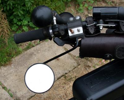

Пользовался разными зеркалами. То, что устанавливается на хомуте на руль, сильно возвышаясь над ним, - мне не понравилось по двум причинам:
1) слабый хомут, идеально закрепить не получалось, в конце концов просверлил руль и сделал сквозное крепление;
2) крайне неудобно в ремонте (снятие колёс, особенно в полевых условиях), когда нужно переворачивать вел - просто так его уже вверх ногами не поставишь.
Остановился на варианте "зеркало в торец руля", например Zefal Dooback 2. Как по мне, по идеологии это наилучший вариант из всех возможных - места на руле не занимает, ремонту не мешает (если на руле стоят "рога", вел при перевороте ставится на них).

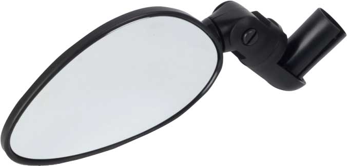

Мне зашло, после нескольких перебранных, зеркало ZEFAL CYCLOP. С хомутами не понравились - плохой обзор.
Vladzeit
Цитата: schabanval от 11 Сен. 2021 в 05:56Мне зашло, после нескольких перебранных, зеркало ZEFAL CYCLOP.
У меня такое же. Мне нравится.  Держится хорошо, не дребезжит, выпуклое-широкоугольное. Единственный минус, это то что основа стекла пластик с зеркальной пвх-плёнкой. Он мутнеет и легко царапается. Но я покупаю зеркальную плёнку-самоклейку и меняю её раз в пару мес...

Отдельно покупаешь адаптер для мотозеркала с резьбой M10 типа такого
https://aliexpress.ru/item/1005001375365820.html
И выбор крепких не дребезжащих зеркал сразу расширяется. Для электровела нет большого смысла экономить каждый грамм.
