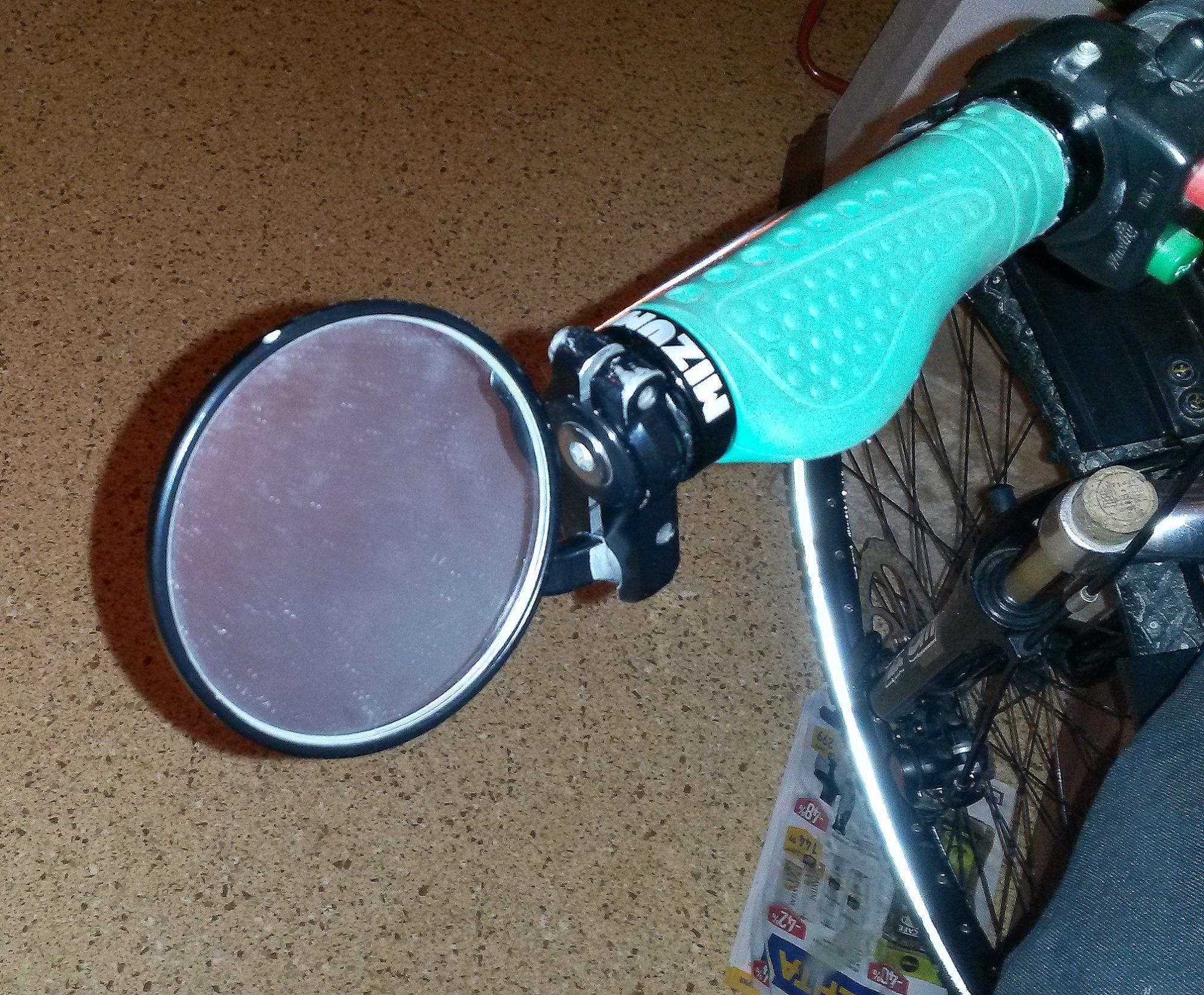

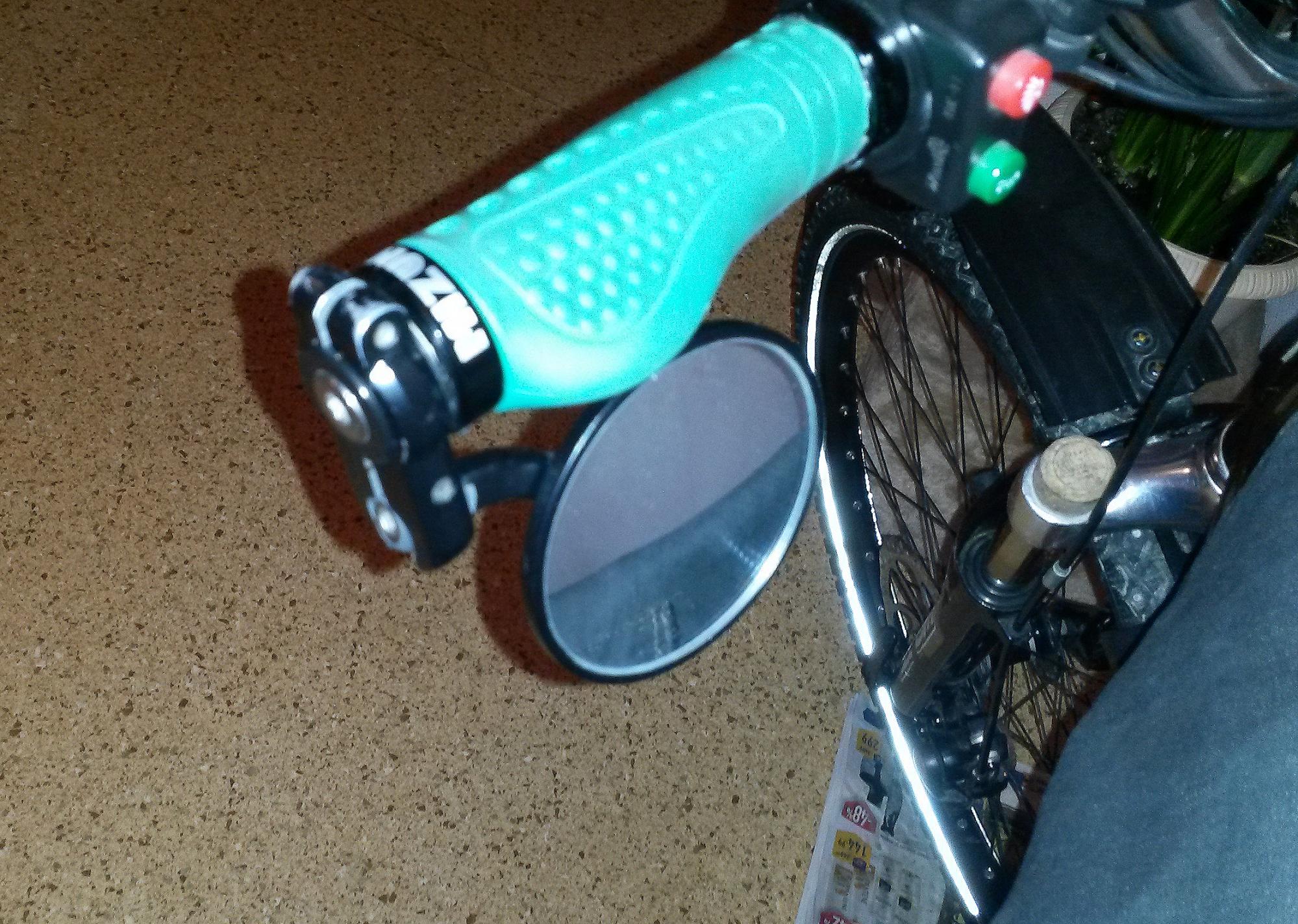

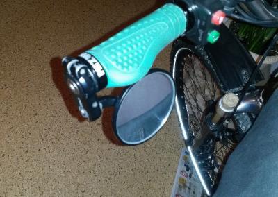

У меня вот такие. Доволен, легко складывается,  правильно становится в исходную, сферическое  стекло.
Пара вопросов по Вашему зеркалу:
левое и правое одинаковы? Мне нужно только левое, смогу ли я второе оставить в качестве запасного или продать?
какой максимальный диаметр той части что вставляется в руль? обычные пластиковые зеркала в руль мне не влазят, надо пластик подрезать.
Скадывая и раскладывая приходится его подстраивать или оно всегда в одно место ставится? Можно ли сложить не к себе (зеркалом внутрь руля), а от себя (зеркалом наружу) ?
Dimm5
Зеркала одинаковые. Диаметр как раз в алю руль 22мм. В такой же металлический свободно входил, с проставкой из оцинковки только закрепили.
Складывается только в одну сторону, раскладывается четко, есть шарик на пружинке и проточки в механизме.

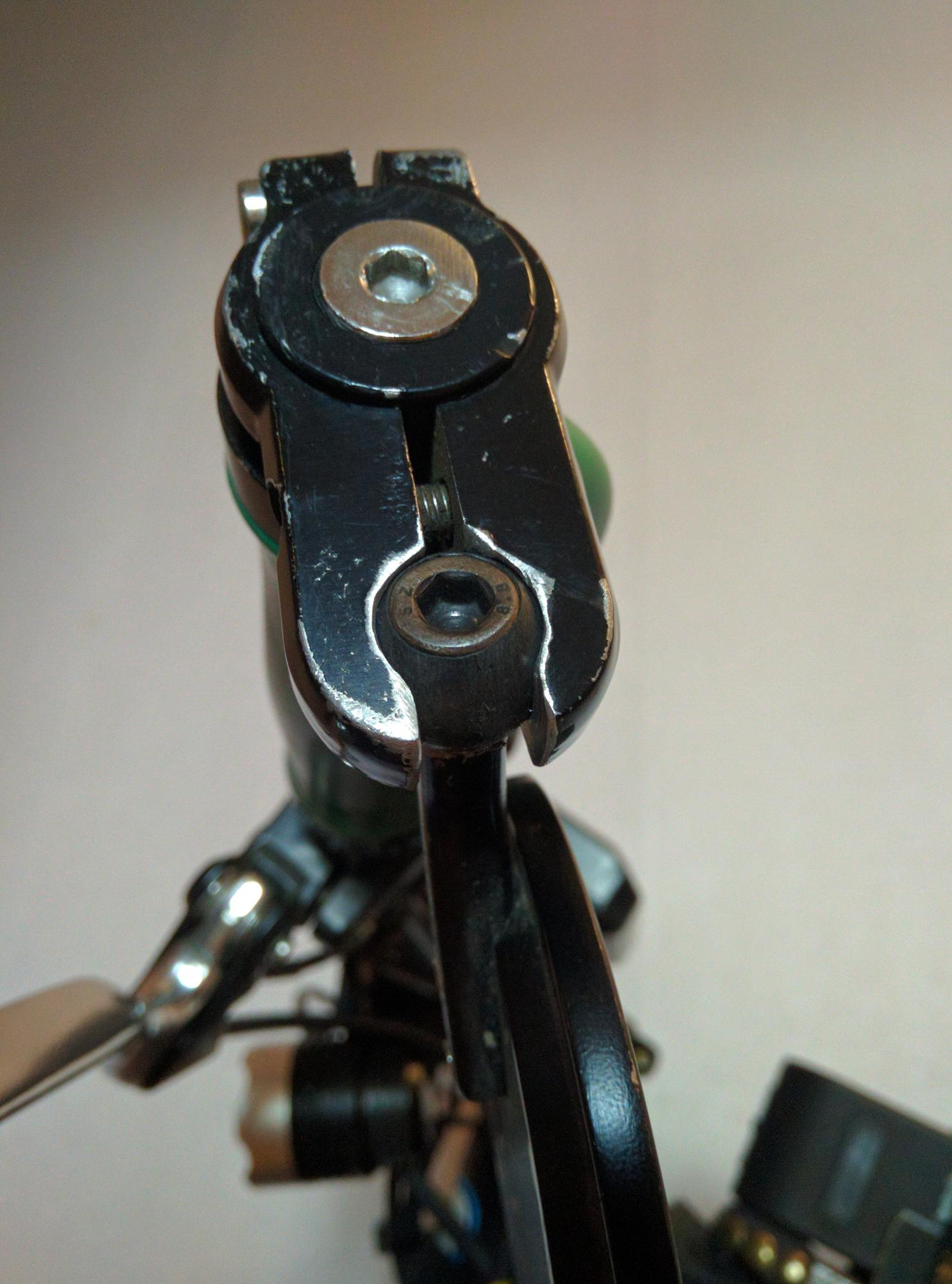

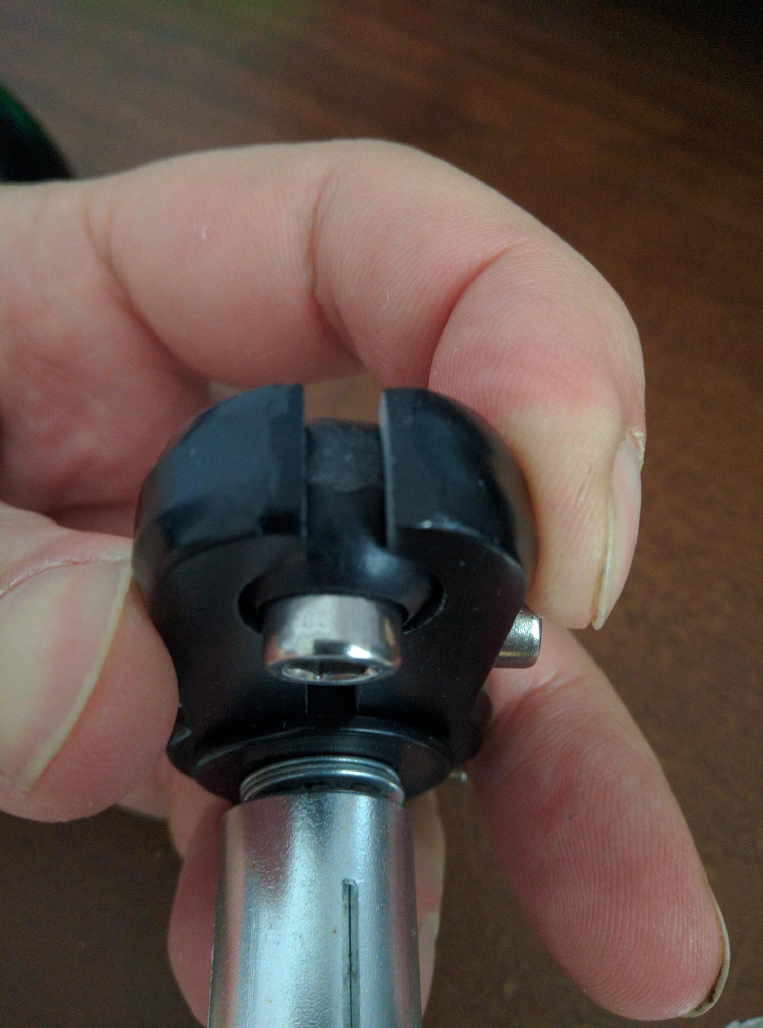

[user]Shaman2[/user], Вообще, зеркало симметрично во все стороны, можно перевернуть само зеркало на штоке, оно на болтике, и будет складываться от себя. Но уже на себя не сложить.
serg79
можно  доработать болгаркой и  будет складываться под или над рулем .
Цитата: serg79 от 08 Дек. 2016 в 16:32
  долго себе зеркало  подбирал из за лифта  зеркала на руль пришлось исключить . в итоге с доработкой   болгаркой   подобрал в торец сделал его полностью  складываемым .
зеркала немного другие но крепление тоже .

serg79
нижнею часть прорезь там  где шарик  . что б стойка зеркала проходила в прорезь .

serg79
#387
Цитата: serg79 от 18 Май 2018 в 16:44Так шарик ведь пластиковый, не сточится за короткий период?
с чего он должен точится ?
фото что б было понятно
