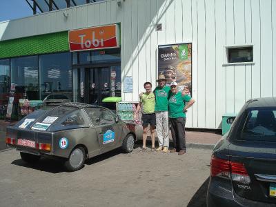

Влад Мак
Цитата: Руслан и Людмила от 27 Авг. 2015 в 06:43
автопробега Киев-Винница-Киев
Только вот первым в город приехал Захар на своей молнии (електро-порше).
Но Михалыч ни чуть не расстроился а только вздохнул прощаясь высаживая меня у метро Политехнический институт - "устал немного, дома ждут" и поехал дальше в гараж.
Так где и сколько раз "заправлялись" ?
Как там у Вас - узаконили езду на самоделках ?
Машина у Михалыча приобрела презентабельный вид. Что делалось?

Руслан и Людмила
Подробный отчет о пробеге сдесь:
http://electroavtosam.com.ua/forums/viewtopic.php?f=24&t=321
Регистрацию пока Михалыч не провел.
Так и ездит скрасным номерным знаком.
Новая полиция не трогает.
Рассказывал один раз поставили на вид (предупредили), но без последствий.
Мы ждем перемен.
Сейчас Михалыч и Электра-2 участвует в Первой международной выставке.
http://electroavtosam.com.ua/forums/viewtopic.php?f=24&t=1110
Сделаю сегодня фото и добавлю в тему.
Пробег у Электры-2 при скорости около 50 км в час до 200 км.
По пути в Винницу заправлялись только в Житомере через 140 км пробега.
