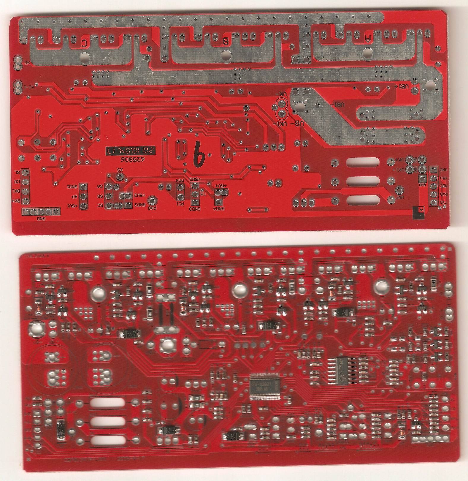

zap
Там есть резкое фото платы с высоким разрешением:
Судя по маркировке контактов, это самый что ни на есть инфинеон. Правда, разъём для программирования расположен в нетрадиционном месте. Также имеется 339й компаратор, что говорит о поддержке безсенсорных моторов. Инверсная надпись с датой на плате имеется и в Льеновском инфинеоне, примерно в том же месте.
Чип не в корпусе TQFP потому, что это аутентичный микроконтроллер Infineon XC846. Льеновские "Инфинеоны" на самом деле сделаны на китайских клонах XC846 (не припомню сейчас маркировку) в другом корпусе.
Продавец действительно странный. Можно предположить либо клонированные (на это наводит красный цвет платы) контроллеры от KeyWin (это китайская фирма-разработчик оригинальных "инфинеонов"), либо какие-то неликвиды производства, доставшиеся по дешёвке. А может как раз всё наоборот, у Льена клоны а это и есть оригинал :-D

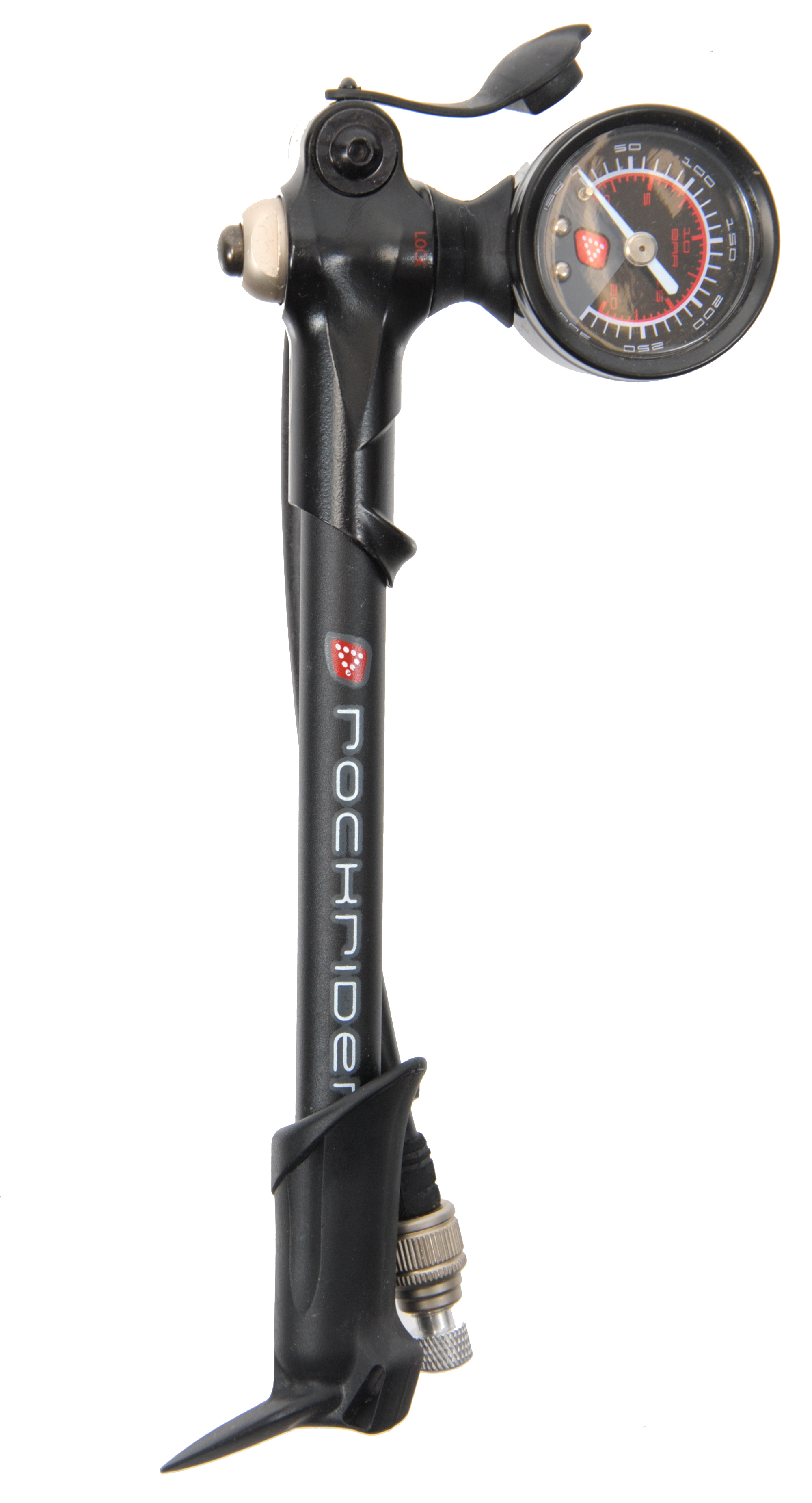

Единственный насос для вилки , что я нашел на таобао, если видели еще то подкиньте ссылок.

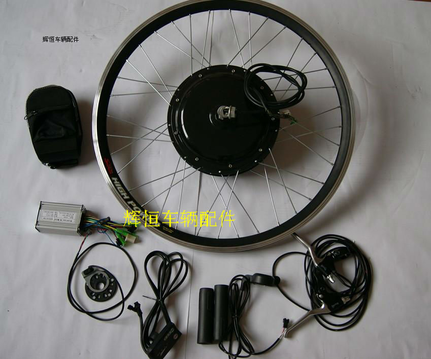

Набор типа MXUS на таобао:
http://item.taobao.com/item.htm?spm=a230r.1.10.159&id=14633150986
Контроллер с виду мелковат для киловаттника. Конечно, если там не IRFB3077/4110, в чём я сомневаюсь :)
На отдельном фото контроллера читабельна этикетка, максимальный ток 26А :)
TRO
Я заказывал себе средних размеров контроллер с током на корпусе 32А.
Пришлось залудить шунт наполовину, иначе тоскливо было на горку и на разгон.
