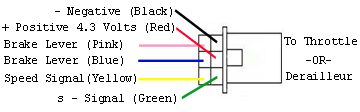

Ещё у первого контроллера, какой-то непонятный шлейф к акку - 3-х проводный
За-то у второго, какой-то навороченный 6-и проводной коннектор управления... Это означает, что ручку "газа" тож 6-и пиновую надо (самая дорогая на сайте у них)? Или просто тормозные кнопки внесены в этот 6-и пиновый коннектор и всё?
Ещё различие - могут поддерживать различную мощность... Полагаю мне до 500-650 Вт вполне хватит с 350 Вт мотором.
Вот такие фишки ещё есть
И ещё я не понял, куда прицеплять педального помощника - мне шибко надо его.
Что такое Derailleur?
У некоторых нет зарядного коннектора, как я понял - т.е. батарею нужно снимать, выходит?
Есть такие коннекторы переключения прямого и обратного. Вопрос чего? Что ли задний ход можно реализовать?
