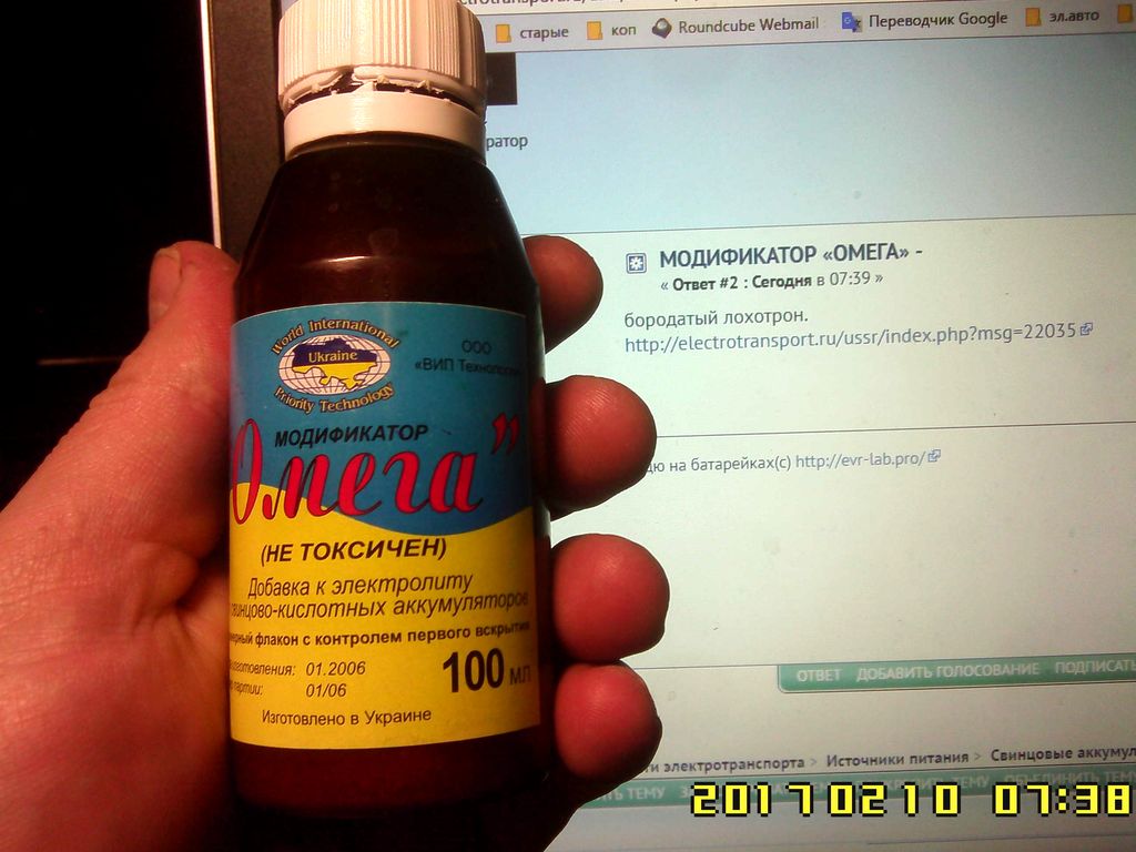

Наткнулся сегодня на вот такой препарат:
ЦитироватьМодификатор «Омега» изменяет химическую реакцию процесса токообразования, вследствие чего полностью исключается образование диэлектрической соли — сульфата свинца (сульфатация аккумулятора). Как результат, не происходит ухудшение протекания электрохимических процессов и снижения энергетических показателей аккумулятора (особенно при пуске двигателя), являющихся следствием сульфатации.
После применения модификатора «Омега» в процессе эксплуатации аккумулятора активная масса пластин т. с. «цементируется» токопроводящими ионами, приобретая большую адгезию (прочность сцепления) к решеткам электродов. На поверхности электродов образуется полимерный высокопроводящий каркас, проницаемый для электролита, скрепляющий активную массу и предотвращающий ее осыпание/оплывание.
http://ntb.com.ua/goods/omega/
Первая мысль  - очередной лохотрон. :-)
НО! Оказывается эти ребята даже делают аккумуляторы со своей супер-намазкой.   :bn:
Что скажут наши эксперты?
p.s. Это не реклама, просто стало интересно. Вдруг это очередной научный прорыв?  B-)

бородатый лохотрон. Боле 10 лет пытаются разводить людей.
https://electrotransport.ru/index.php?msg=22035
п.с. храню баночку этого "чуда" , как напоминание о том, что чудес в данном случае - не бывает.
Дм.

Чтобы там ни было, но в текстах по ссылке и в десятилетней давности интервью с автором препарата хватает двусмысленностей, чтобы относиться скептически.
ЦитироватьМое НОУ-ХАУ решает проблему кардинально – сульфат свинца в процессе токообразования не образуется !
оказалось, что отсутствие сульфата значительно снижает внутреннее сопротивление батареи
с новым электролитом в аккумуляторе практически отсутствует внутренний саморазряд
во что переходят свинец и диоксид свинца?
Цитироватьмодификатор не реагирует ... с электролитом ... После применения модификатора ... в процессе разряда вместо сульфата свинца образуется полимер свинца.
ЦитироватьОтберите электролит из аккумулятора с примесями активной массы ... примерно 50 мл.... добавьте 1–2 мл модификатора ...Через некоторое время произойдет осветление ...- разделение ...на чистый электролит и выпавший в осадок полимер свинца... В аккумуляторе же происходит электрохимическая реакция, в результате которой полимер свинца не выпадает в осадок, а переносится на электроды (пластины).
немного тумана:
ЦитироватьПомимо полимера свинца, при протекании реакции образуется дополнительная пара ионов, что приводит к увеличению проводимости электролита.
и пример лохотрона:
ЦитироватьЕще один немаловажный момент, электролит с модификатором представляет собой маслянистую жидкость, что значительно уменьшает коэффициент трения и как результат не происходит смывание активной массы с пластин.
Начали с революции в химии свинцовых аккумуляторов, а в итоге скатились до снижения трения в электролите.  :neg:

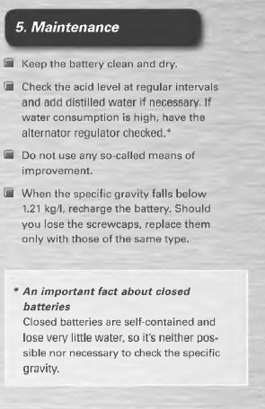

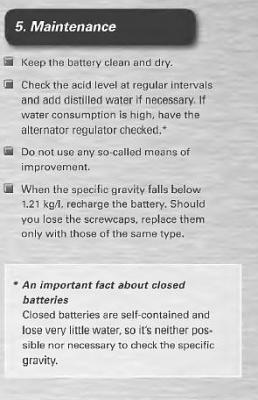

Из инструкции к Варта: "Не используйте так называемые средства улучшения."
