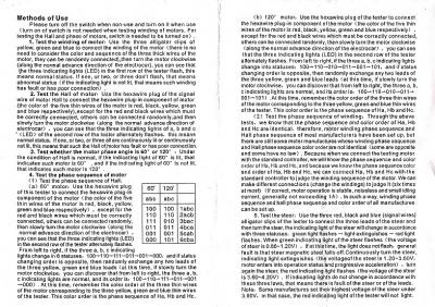

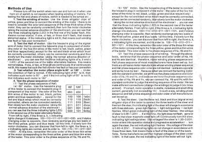

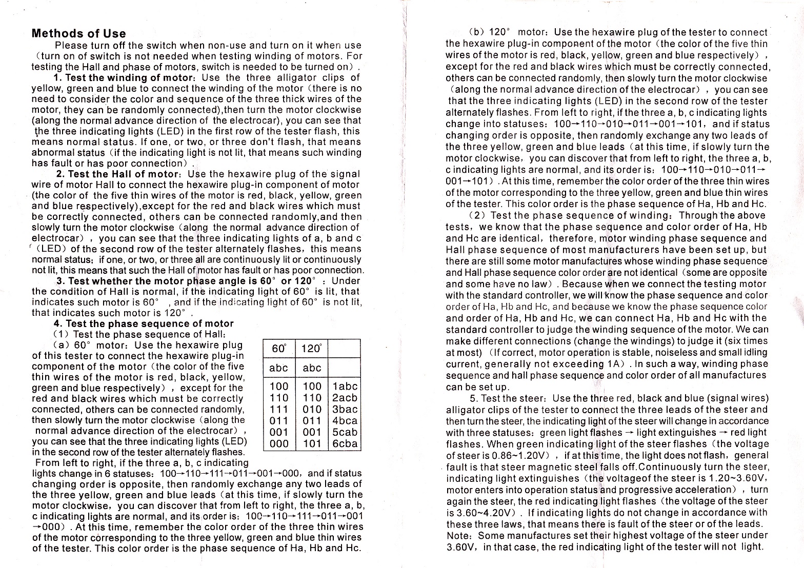

Перевод  инструкции:
Инструкция на тестер мотора/контроллера
Методы использования Пожалуйста, выключите выключатель, когда не используется, и включение его, когда использование (включение выключателя не требуется при тестировании обмоток электродвигателей. Для тестирования в зале и фазы электродвигателей, переключатель нужен, чтобы быть включен)
1. Тест Холл мотора: использовать тест на обмотку мотора: использовать тремя зажимами типа " крокодил желтый, зеленый и синий для подключения обмотки электродвигателя (нет необходимости учитывать цвет и последовательность из трех толстых проводов из мотора, они могут быть случайно связаны),затем поверните двигатель по часовой стрелке (по нормали заблаговременного направления электрокар), вы можете увидеть, что три лампы индикации (СИД) в первой строке тестер вспышки, это означает нормальное состояние. Если один, или два, или три не вспышки, это означает, что ненормальное состояние (если индикаторная Лампа не горит, это означает, что такой обмотки имеет недостаток или плохое соединение) .
2. hexawire штекер сигнального провода мотора зал для соединения hexawire плагин в компонент моторного (цвет пять тонких проводов двигателя красный, черный, желтый, зеленый и синий соответственно),кроме красного и черного провода, который должен быть правильно подключен, другие могут быть соединены произвольно,а затем медленно поверните двигатель по часовой стрелке (по нормали заблаговременного направления электрокар) , вы можете увидеть, что три световой индикации А, В И с (СИД) второго ряда тестера поочередно мигает, это означает нормальное состояние; если один, или два, или три все постоянно горит или постоянно не горит, это означает, что такие холле двигатель имеет неисправности или имеет плохой контакт.
3. Проверить, является ли мотор фазовый угол равен 60 " или "120° : при условии зал нормальный, если световой индикации 60° горит, указывает на то, что такого мотора составляет 60° , и если световой индикации 60° не горит, что указывает такой мотор 120" .
4. Проверить последовательность фаз двигателя 60 120° АВС АВС 100 100 1abc 110 110 2acb 111 010 3bac 011 011 4bca 001 001 5cab 000 101 6cba (1) проверить последовательность фаз из зала: (в) 60° мотор: использовать плагин hexawire этого тестера подключить hexawire плагин компонентом двигателя (цвет го в пять проводов двигателя красный, черный, желтый, зеленый и синий соответственно) , кроме красного и черного провода, который должен быть правильно подключен, другие могут быть соединены произвольно, затем медленно поверните двигатель по часовой стрелке (по нормали заблаговременного направления электрокар) , вы можете увидеть, что три лампы индикации (светодиод) во втором ряду тестера поочередно мигает. Слева направо, если три а, b, c указанием освещает изменения в 6 статусов: 100-110-111-»011-001-000, а если статус заказа меняется противоположно, то случайно обменять любые два провода из трех-желтый, зеленый и синий приводит (в этот раз, если медленно вращать двигатель по часовой стрелке, вы можете обнаружить, что слева направо, три а, b, c указанием фары нормальные, и его заказ: 100-110-111-011-001 — 000) . В это время, помню цвет орден трех тонких проводов двигателя, соответствующие трем желтый, зеленый и синий тонкие провода тестера. Это цвет того, является последовательность фаз ха, хб и он. (б) 120° мотор: использовать hexawire штекер testerto подключить hexawire плагин компонентом двигателя (цвет пять тонких проводов двигателя красный, черный, желтый, зеленый и синий соответственно) , кроме красного и черного провода, который должен быть правильно подключен, другие могут быть соединены произвольно, "затем медленно поверните двигатель по часовой стрелке (вдоль норма I в. н. э. Вэнс д irection из автомобиля) , можно увидеть, что три лампы индикации (СИД) во втором ряду тестера поочередно мигает. Слева направо, если три а, b, c указанием освещает изменения в статусы: 100-110—>010-011 -001 — 101, и если статус заказа меняется противоположно, то случайно обменять любые два провода из трех-желтый, зеленый и синий приводит (в этот раз, если медленно вращать двигатель по часовой стрелке, вы можете discoverthat слева направо, три а, b, c указанием фары нормальные, и его заказ: 100-110-010-011— ' 001 -101) .В это время, помню (цвет орден трех тонких проводов электродвигателя, соответствующий thtae желтый, зеленый и синий тонкие провода из тестера. Это цвет того, является последовательность фаз ха, Hband он. (2) проверка чередования фаз обмоток: с помощью представленных выше тестов, мы знаем, что последовательность фаз цвет и порядок га, НВ и он идентичны, поэтому обмотки двигателя и фазы последовательность чередования фаз зале большинства производителей были созданы, но есть еще некоторые мотора производит чьи обмотки фазы последовательности и Холл последовательность фаз цвет orderare не идентичны (некоторые противоположны, а некоторые не имеют права) . Потому что когда мы соединяем тестирование двигателя с помощью стандартного контроллера, мы будем знать последовательность фаз цвет и порядок га, НВ и он, и потому что мы знаем последовательность фаз цвет и порядок га, НВ и он, мы можем подключить га, НВ и он со стандартным контроллером судить обмотки последовательность из мотора. Мы можем сделать различные соединения (смены обмоток), чтобы судить о нем (шесть раз) (если правильно, мотор работает стабильно, бесшумно и малый ток холостого хода, как правило, не превышает 1А) .Таким образом, последовательность фаз обмотки и холл последовательность фаз цвет и заказать все предприятия могут быть.
5. Проверить рулить: используйте три красный, черный и синий (сигнальные провода) крокодил тестера подключить три ведет из бычка и затем поверните рулить, показывая свет не загораживайте рулить будет меняться в соответствии с тремя статусами: зеленый мигает — гасит свет — красный свет мигает. Когда зеленый световой индикации из steerflashes (напряжение ofsteerisO.86-1.20 В) , если atthis время, свет не notflash, общая неисправность заключается в том, что рулить магнитный стальной отваливается.Постоянно очередь рулить, указывая гасит свет (в voltageof на бычок вместо 1.20-3.60 в, мотор переходит в рабочее состояние и прогрессивное ускорение) , повернуть опять рулить, красная индикаторная Лампа мигает (напряжение из бычка составляет 3.60-4.20 в) . Если контрольные лампы не меняются в соответствии с этими тремя законами, то значит, есть вина из бычка или из приводит. Примечание: некоторые производители устанавливают их максимальное напряжение рулить из под 3.60 V, в том случае, красная индикаторная Лампа тестера не будет света.
