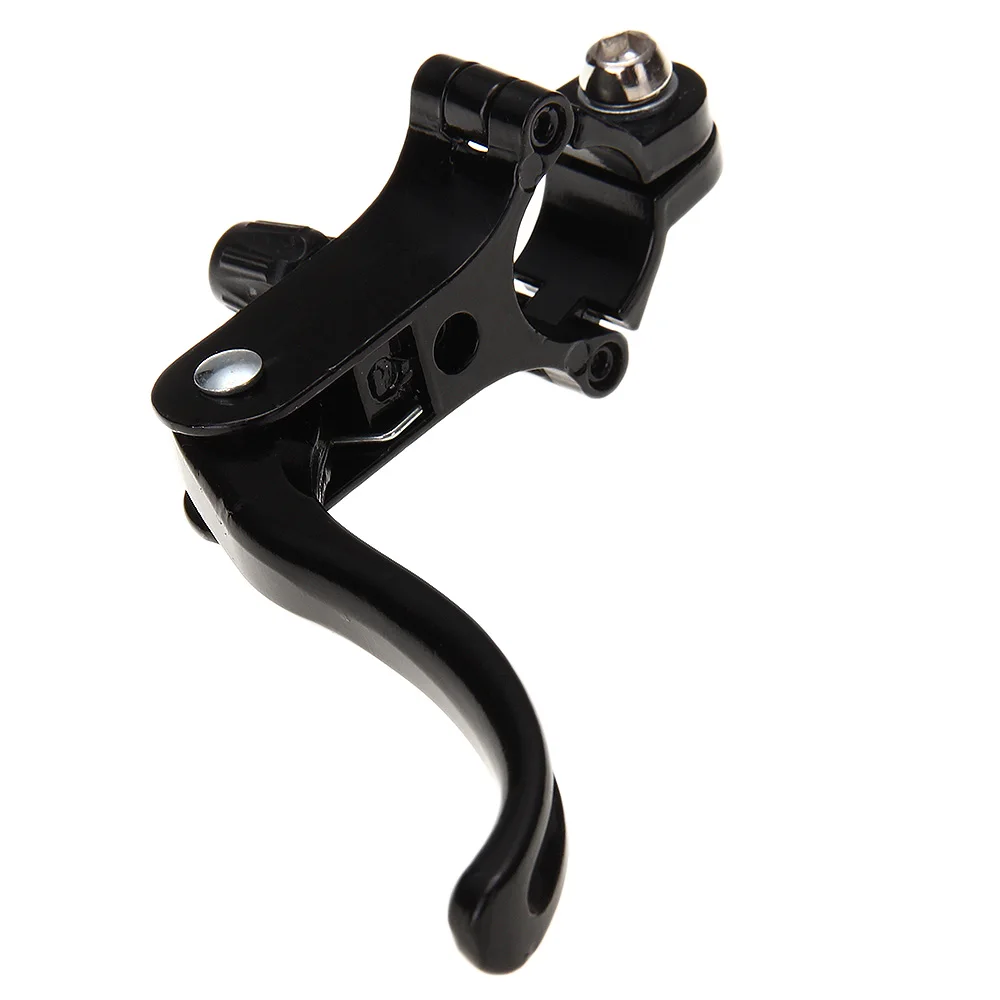

      2. Проблема с тормозами... На старт-шоссе их нет от слова совсем... Если впереди дешманская амо вилка на пружинах и там есть система на вибрейк. Перёд тормозит нормально, то задних нет... Стоят его родные клещевые тормоза от хвз, поставил новые колодки.
Они настолько тугие, что у меня нет силы в пальцах выжать ручку тормоза до упора. Жмёшь они слегка прижимают и практически эффект торможения ноль целых пять десятых, с горочки позволяет не набирать скорость байку накатом. Короче с таким раскладом можно считать что задних тормозов у меня нет...  Что можно придумать на зад на старт-шоссе? Раньше продавались переходники от вибрейк в вариваются в раму аргоном (на олну туристическую раму от ХВЗ я так вварил, но там делал под бензомотор для 26" колёс), сейчас я такие переходники найти у нас не могу, а на али походу тоже не знают что это такое.   Кто знает может на али купить клещевые тормоза. Есть такие что будут боли ли менее тормозить лучше чем ХВЗ?

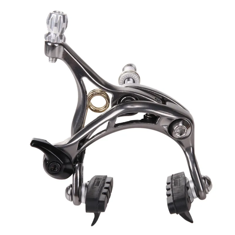

Типа таких
Или это теже яйца как и хвз, только в профиль?

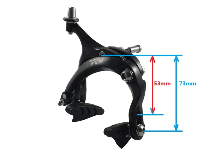

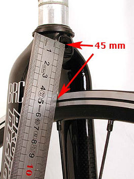

Любые современные шоссейные тормоза лучше, чем хвз-шные, особенно 105-е. Но при замене обратите внимание на параметр Reach, а то колодки могут и не достать до обода. А что с ручками тормоза? Какие стоят? Дело в том, что шоссейные слоники имеют большую редукцию, чем V-брейковские.

      Ручка с комплекта на рынке обыкновенные, даже не знаю как описать. Руль то прямой, не барашковый. Попробовал туда поставить ручку от хвз родную от барашкового руля, но на прямом руле хода у этой ручки почти нет. При попытке чуть отогнуть, сломал нафиг. Если есть такие с повышенной редукцией на обычный руль, ТО БУДУ БЛАГОДАРЕН ЗА ССЫЛКУ!
   Именно 105 за 2700р? А более попроще 4700 модели типа таких http://bike-centre.ru/velozapchasti/tormoznye_sistemy/tormoza_kleshchevye/tormoz_kleshchevoy_shimano_tiagra_4700_zadn_cs51_gayka_10_5mm_bolt_12_8mm_kolodk_r50t5/
или таких
Как разница  между ними именно в эффективности торможения?

Ещё раз - ручки для ви-брейков имеют больший ход троса и соответственно меньшее усилие, чем шоссейные слоники. Поищите ручки для прямого руля с переменным плечом, там будет 2 позиции установки законцовки троса. Но тем не менее даже недорогие, но современные клещи по конструкции как на картинке выше, имеют большую эффективность чем хвз-шные.
По причине? Может просто накладки поменять? Или там плечо другое?
