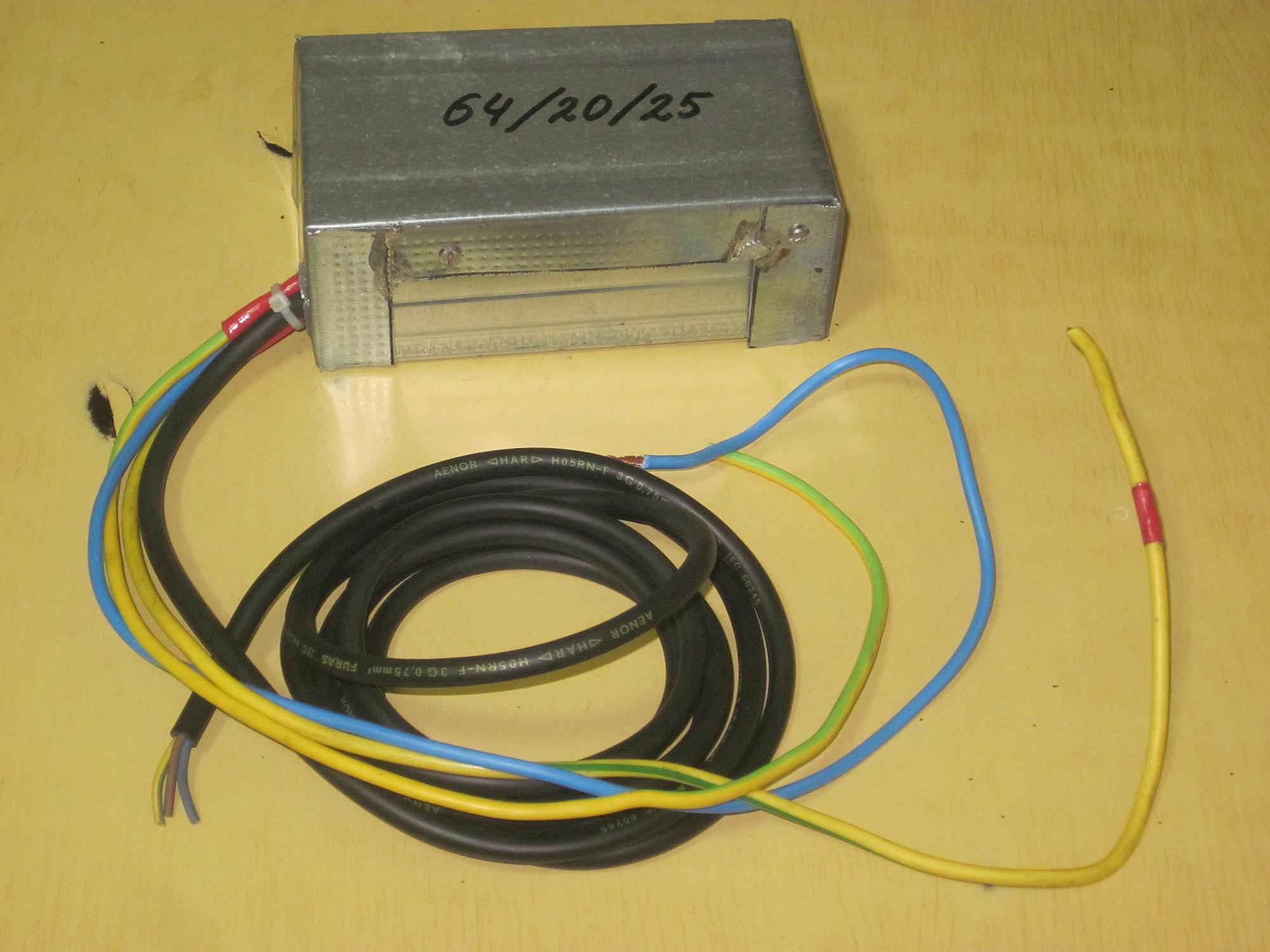

avtohirurg
Цитата: serg5136 от 21 Дек. 2020 в 13:11
А схемки у вас точной не завалялось для нее? Я новичок в электронике,  хотел бы попробовать спаять.
Такой преобразователь если самому собрать, обойдется в 8$.
IR2155+два транзистора типа IRFZ44+колечко ферритовое на 40 и пару диодов шотки.
Именно такой преобразователь, на фиксированное входное напряжение, был мною собран. Детали, купленные на радиорынке, обошлись более 8$. Примерно 800 руб (если заказывать на Али, было бы дешевле). Это при том, что провода, плата, корпус, расходные материалы у меня были в наличии.  Параметры  написаны на коробке.
Вес с проводами 650г. Размеры: 140*75*50. Общий КПД более 98%.
Хотя схема не сложная, новичку, без опыта собрать вряд ли получится...

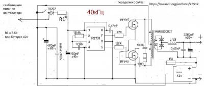

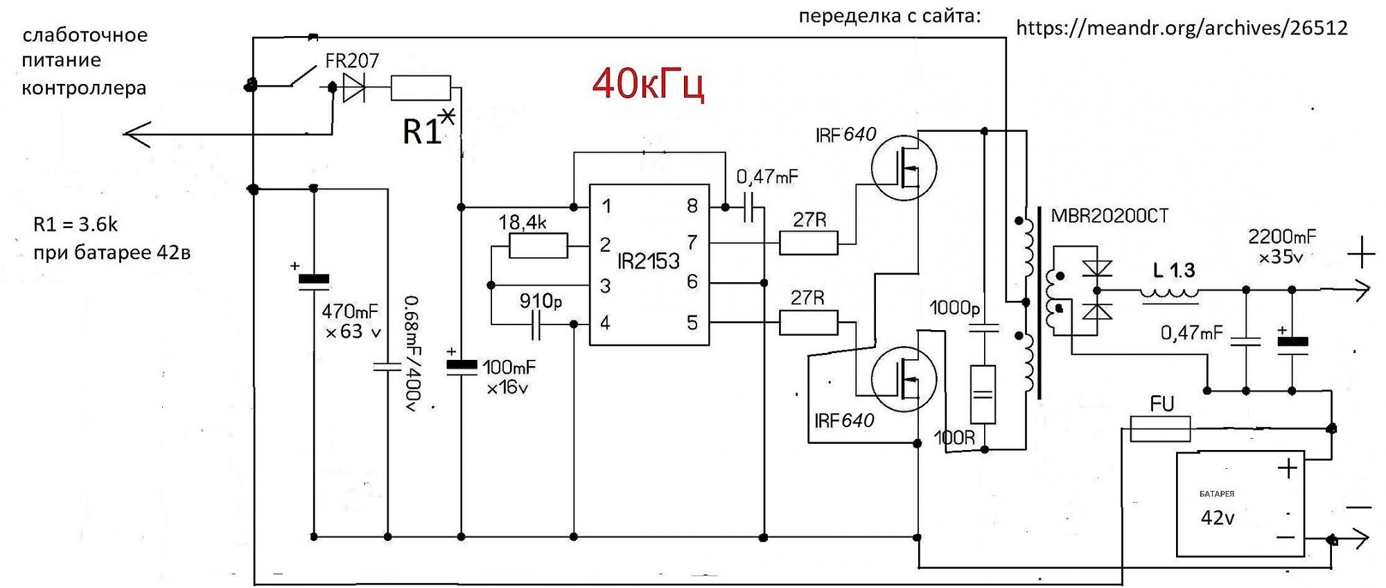

kor
#893
Цитата: serg5136 от 21 Дек. 2020 в 13:11Такой преобразователь если самому собрать, обойдется в 8$.
Можно посмотреть принцип например тут
http://www.tehnari.ru/f119/t77299/
https://meandr.org/archives/26512
Получится примерно так, вольтдобавка к основной батарее, резистор  R1 зависит от напряжения батареи (должен обеспечить через себя ток 5ма при минимальном напряжении батареи)
Размеры феррит кольца и витки трансформатора надо считать, или может тут кто озвучит .
