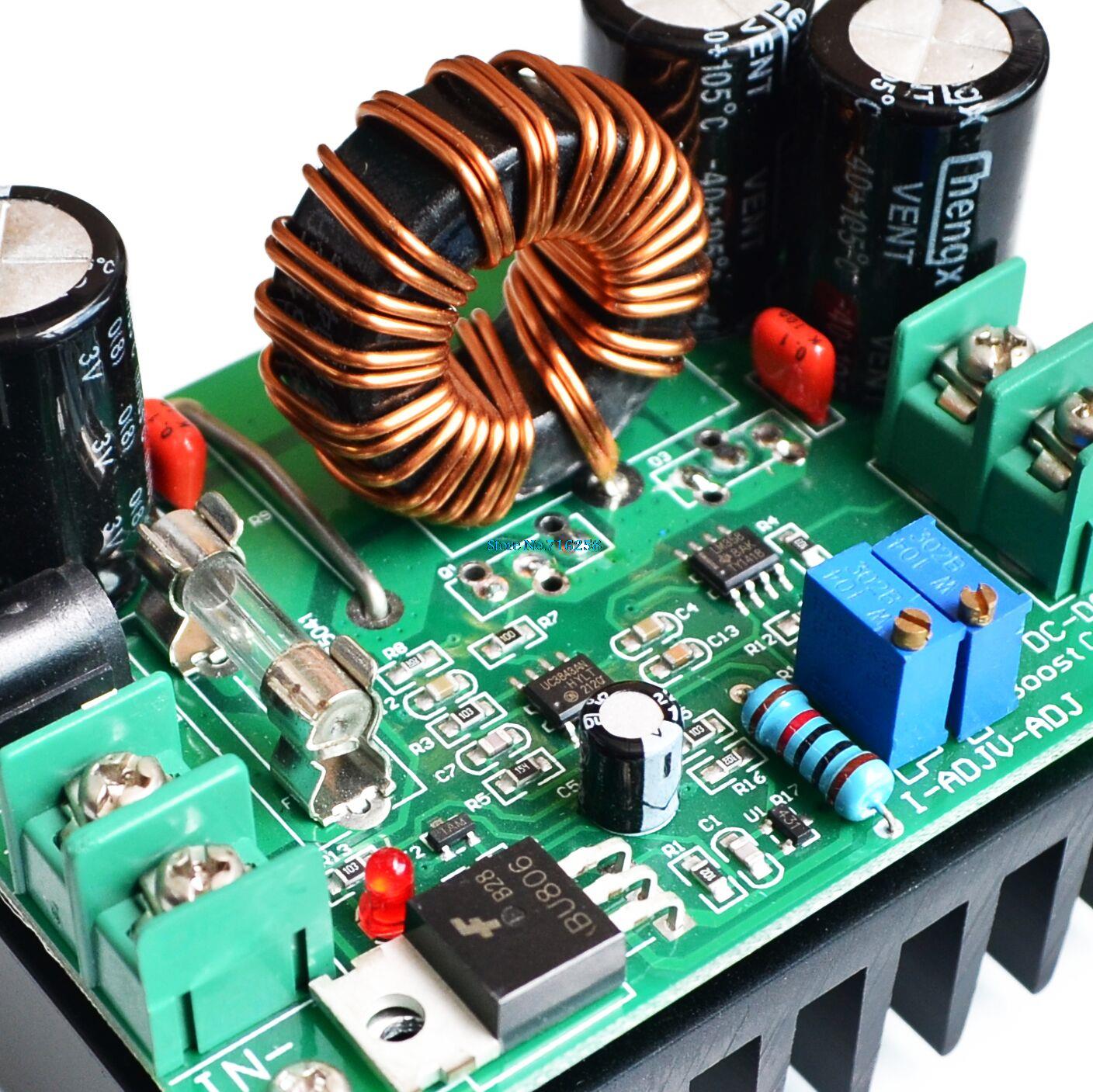

 [user]Optima Watson[/user], не знаю что такое на них 110, но они точно 100кОм. И кстати они рабочие, наверное глупо было думать что резистор мог поломатся :-D. Фет тоже в норме, попробую заменить микросхему. Влага попала от проливного дождя, как то просочилось, но совсем чуть-чуть только по ржавчинке на одном винтике понял, и то думаю поломка не от этого.
Строю лигерад
Yaroslav
Заменил Tl-ку, ничего не изменилось, потом заметил что напряжение иногда поднимается, а потом опять падает, выяснилось что пайка треснула, видно припой не качественный, пропаят полевик, теперь все в норме.
Строю лигерад
Yaroslav
Так вопрос и не решился, то работает, то сбрасывает напряжение до входящего. Заметил что глючит когда пошатать транзистор BU806, или когда напряжение упало, тронуть его и опять становится нормально. Заменю, посмотрю поможет ли...
Строю лигерад
Yaroslav
Транзистроа сегодня купить небыло где, решил попропаивать дорожки, теперь не глючит, посмотрим на долго ли.
Пробовл заряжать акб от блока питания от компьютера, он может 16а при 12в выдавать, но дисишка уже при 8а на входе начала шуметь, дросель как будто электро чайник шипит, и радиатор горячим стал через 2 минуты. Решил попробовать от зарядки для лития, она у меня 42 в 2а, опустил ток в ноль, подключил, начал добавлять, получилось очень любопытно, сначала ток поднимался а потом в один момент начал наоборот опускаться, наверное зарядка начала ограничивать, но не понятно почему дисишка опускает. Максимально что удалось добиться это 0,86, очень скромно, но зарядится чтобы съездить на работу хватит, пока нормальную зарядку не куплю. Думаю может дисишку прокачать, заменить дросель что бы могла выдавать киловатта полтора два, а запитывать от телекоммуникационного блока питания.

Только к предыдущему посту, желательно на транзик этот BU806 радиатор поставить, я поставил, чтоб не грелся.
И еще вывести от предохранителя наружу (если в боксе будете делать) проводки для нормального легкозаменяемого предохранителя к примеру плавкого ножевого или вообще автомат поставить, но громоздко будет.

Я вот тоже на bu806 алюминевую пластинку прикрутил, а то грелся. Дросель не особо способен большой ток переваривать, от 8а на входе начинает шуметь и дисишка начинает ток сбрасывать. Если даже не доводить до шипения через минут 20 зарядки радиатор пальци обжигает, с куллером нормально. Ну в общем [user]Tonal[/user] прав был, без замены дроселя не стоит от нее требовать много, даже заявление 10а много.

там не только пайку надо проверить, но и толщину проводников на печатной плате.
6_6
у вас потери большие на всяких контактах.
Я бы советовал увеличить сечение провода к повышайке, да чтобы провод из меди был а не китайского недоразумения, и длину силовых проводов сократить по возможности.
Особенно хорошо если повышайку к мотор-колесу поближе разместить.
по предохранителю - то что на плате(на фото) - это никуда не годится.
Надо ставить автомобильные предохранители - они на "ножевом" разьеме.
Вот такое:
и к нему припаять на плату клеммы 6.3мм
такое соединение спокойно держит до 30А тока, не разбалтывается.
А дроссель - выпаять, измерить его индуктивность, и перемотать свой - на токи в 20А минимум!
те проводки что сейчас это не выше 10А в реальной работе...

Штатные раземы я вообще ампутировал, вместо них впаял провода 4кв, а предохранитель заменил толстой перемычкой, а перед повышайкой автомат поставил что бы если что, вырубил.
Дисишку использую для зарядки, хотел доработать ее что бы ампер 20 могла выдавать при 92в, но что то уже сомневаюсь на счет зарядки таким образом. Выходное напряжение не стабильно на 100%, по этому возникают проблемы при балансировке, иногда оставлю балансироватся, напряжение упадет на 20-30мв, балансировка уже не работает, или подскочит, включается защита от перезаряда, тогда тоже не балансируется нормально, вобщем тяжело настроить.
