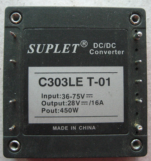

Заказал вот таких 6 штук. Кто подскажет назначение выводов?
+Vin - с этим понятно +48В
-Vin - с этим тоже -48В
REM - что это, упарвление? Что туда подавать +48В или -48В
FG - ?
GND- это выход  28В минус?
-S - ?
TRIM - ?
+S - ?
Vo1 - это выход 28В плюс ?

Кое что уже прояснилось
+Vin -  +48В
-Vin -  -48В
REM -  упарвление.
TRIM -коррекция напряжения на выхоже +- 10%
Остаётся загадкой,что это?
FG - ?
-S - ?
+S - ?
av-master
Просто предположение, что S = вход от нагрузки для измерения напряжения. (по 4-х проводной схеме подключения), или между S ключается потенциометр и движок которого идет на трим.
ну и флаг. повер гуд например.
вообще подробный рассмотр платы должен много прояснить.

Нашел
и в аттаче.
2 [b-b]yokneamcity[/b-b]
Почитайте даташит, прояснится.
Я соединял -S >>> -Vo,
             а +S >>> +Vo
если остались вопросы можно прозвонить,
если получится снять пластмассину, выложите фотки без нее.
Вы даташит читали? FG корпус!

Cпаял повышайку вот из этих модулей.
Повышайка состоит из двух половинок по три спараллеленых модуля.Места не хватило пол перемычки на плате.
Фотки процесса. (Освоил лазерно-утюжный метод изготовления печатных плат :eureka:)
И вот фото готовой платы с радиатором.
По поводу конденсаторов -по датащит нужно 470μF electrolytic+1μF ceramic на входе
и 680μF electrolytic+1μF  ceramic на выходе,на  каждый модуль.
Мне нехватило керамических кондёров на входе модулей. Вместо трёх мкф на три модуля,у меня вышло по одному мкф.
Решил проверить, протестить повышайку отдельно каждую половинку (три модуля),нагрузив четырьмя лампочками 24В*100Вт.Итого 400Вт Теоретически каждый модуль должен держать 450Вт,а тут три модуля не справляются с 400 Вт,три лампочки держат,а с 4-мя начинается мигалка(похоже срабатывает защита на модулях).http://youtu.be/D2j2K-KNfb4 Вторая половинка ведёт себя так же. Блок питания у меня киловатный,нагрузку держит.
В чём подвох?
Управляющую ножку REM, я  замкнул на минус.
Даже если в каждой половинке есть по два убитых модуля (не протестировал их по отдельности каюсь),оставшийся в живых должен держать нагрузку в 400Вт.
На крайний случай останется разрезать дорожки которые ведут на на ножку REM и проверить каждый модуль.

то, что кондеров не хватило это плохо, модули требовательны к кондерам
Вообще, лучче было отдельно каждый потестить перед сборкой.
И похоже подозрения andreym оправдались, модули на 250 вт.

Потестил каждый модуль отдельно. Лажа получается-две лампочки по 100 Вт держит,а с третьей начинает мигать.Значит они действительно на 250Вт и не соответствуют заявленным 450Вт.
А откуда были подозрения,что эти модули на 250Вт ?
andreym
если крышечку китайскую снять то на плате маркировка будет :)
