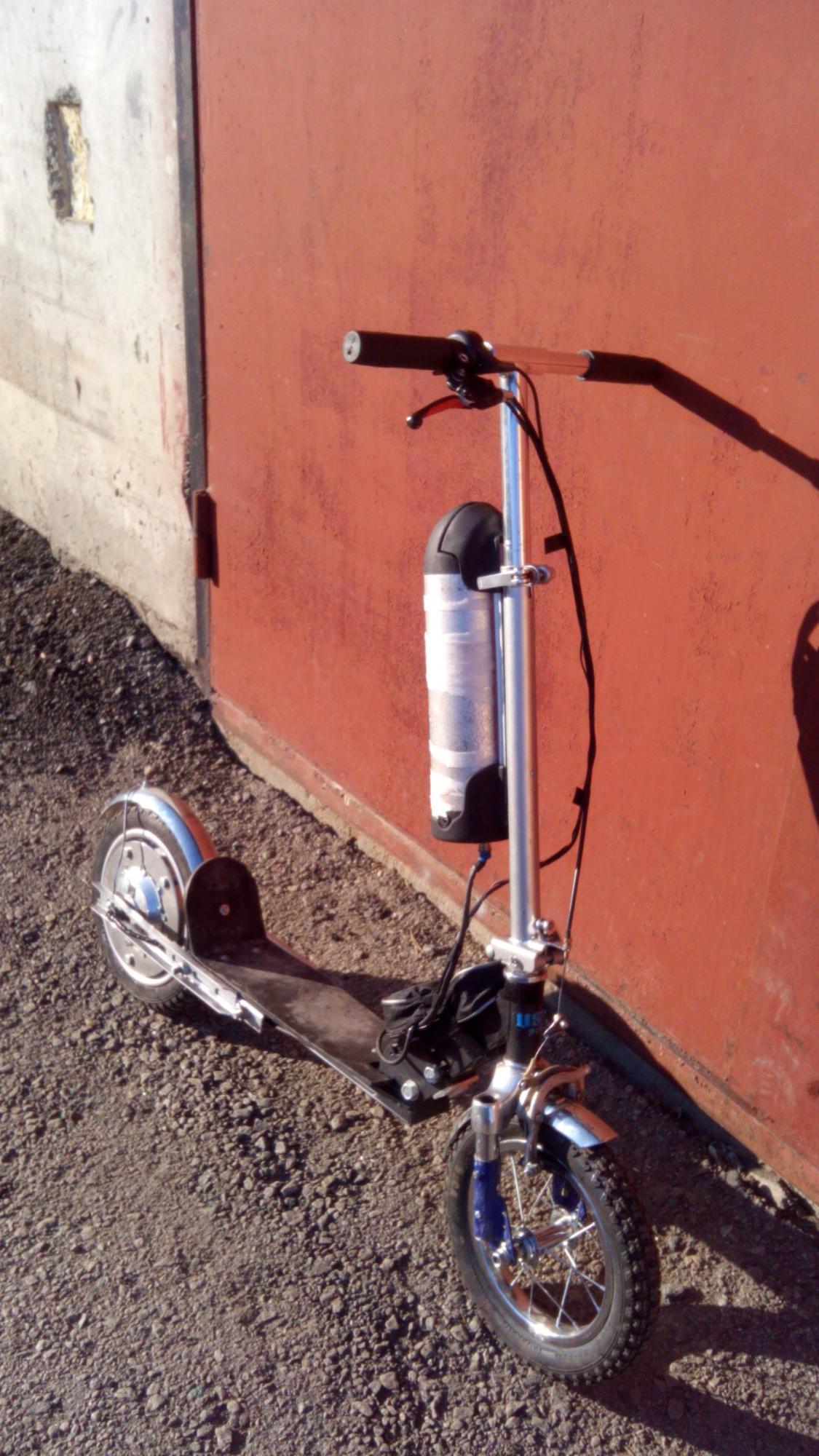

Мой самопал))) вес 15 кг, скорость 22 км/ч (батка 48В, 8а/ч), пробег 25+ км
Samsonov
MyWay 2014 Quick Custom топ 38км/ч стандарт 25км/ч MiniE контроллер, ДД 400Вт дальность 42->30км батка 16s4p 60В 11Ач>9Ач ODO 3200km MiniE + 800km = 4k

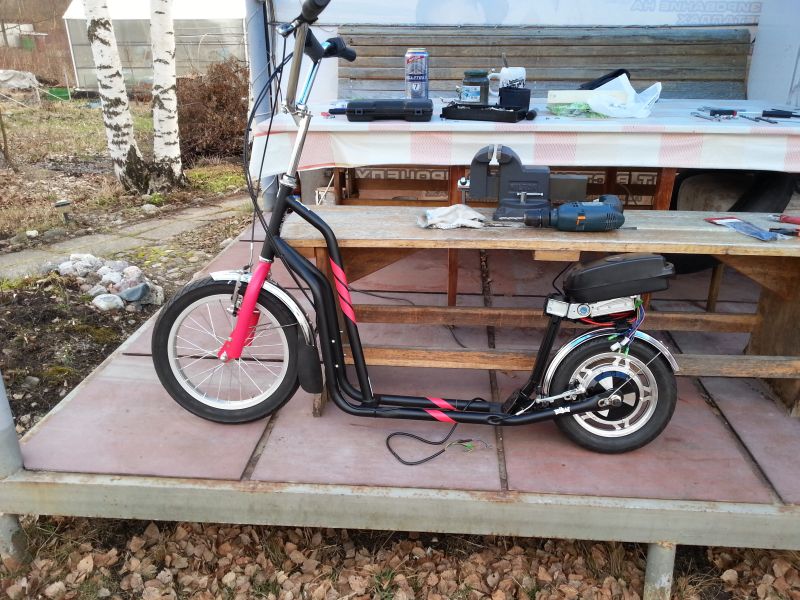

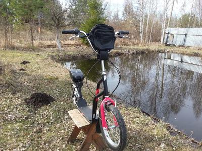

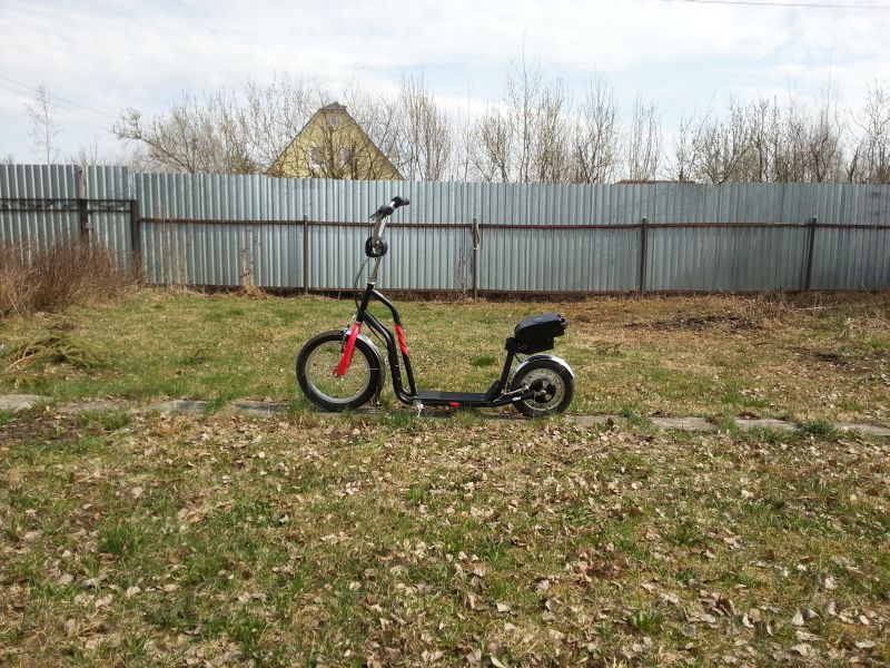

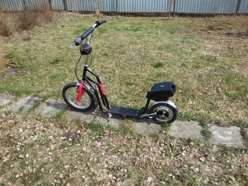

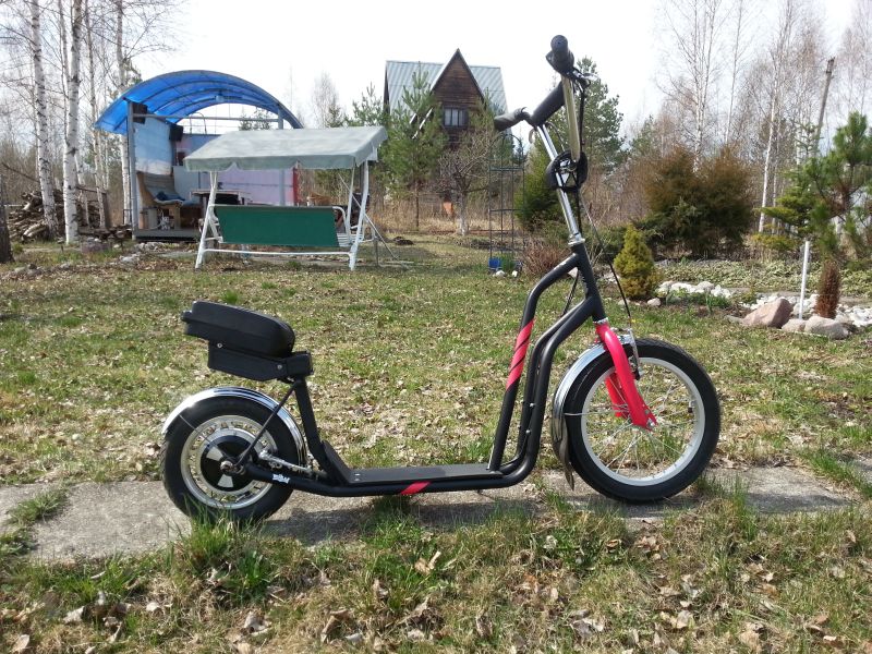

Всем привет!
Выставляю на суд общественности свой самокатик. Скрутил за пару дней всё что закупал зимой и весной воедино.
Пока замерил только максималку, она составила 29 км.ч. и оценил тяговитость МК.
1967ivan45
Добротный аппарат получился. В таком райском углу по другому, наверное, и быть не могло. Интересное решение по креплению акка и кабель от колеса укрыли нормально.
АКК 48в 10ач? Напишите потом результат по дальности пробега, пожалуйста.
Эдуард Трезвый
Аккумулятор на 12 а.ч. Покупал у Семёна. проехал на нём около 15 км, потух только один светодиод в индикаторе.
по моим прикидкам полного заряда должно на 25 - 27 км. с тапком в пол хватать, а там посмотрим нужно пару - тройку циклов на умеренных токах разряда покататься, литий-ион не любит когда из него сразу пытаются все соки выжать, тренировки требует. В общем как только всё обкатается сделаю все замеры и отпишусь.
