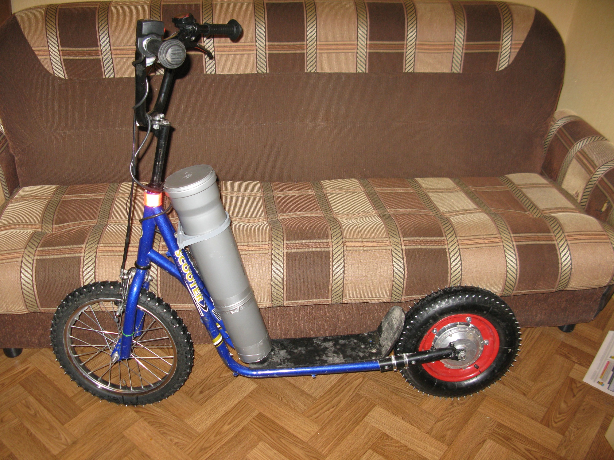

Мой противотанковый самокат))). Последняя модификация зимнего варианта - еще теплее и суше:
Утепленная пенополиэтиленом батка и контроллер с проводами в трубе. Скорость по накатанному снегу до 23 км/ч, пробег в мороз на полном газу 5 км (до гаража хватает). Летом был 12! Пока озеро не занесло снегом гонял по льду - держак неплохой :dance:
Кулибин
О нифига се. А спереди диджеридо? :) На ходу народ в транс вводить. :) Прикольная идея батарейки туда заснуть.
Zergunn
Нее, это гвардейский миномет! :-D
