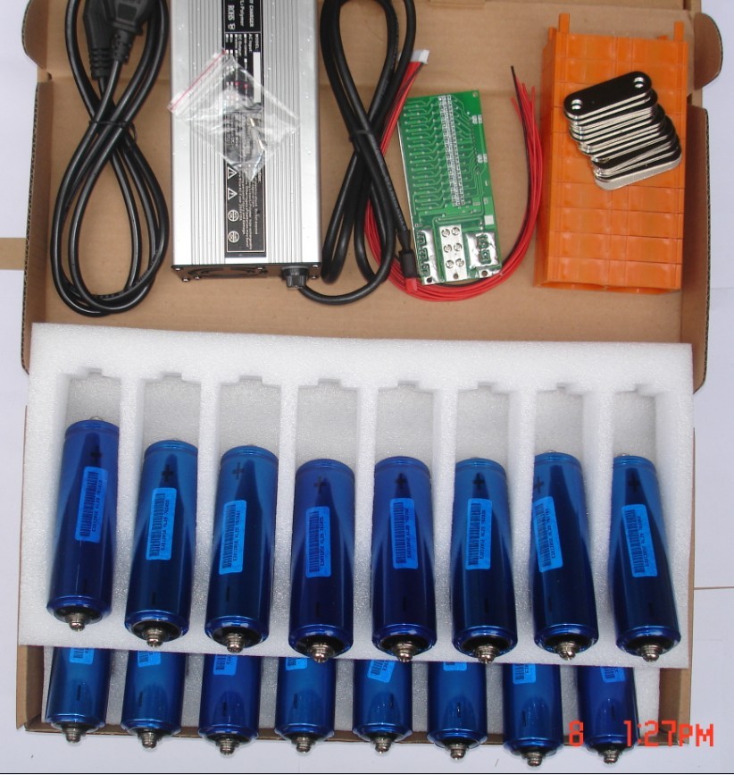

serg00700

Вот из таких что ли Headway 38120S 9Ah 10C LiFePO4 http://www.bmsbattery.com/lifepo4-cell/118-headway-38120s-lifepo4-battery-cell.html собрать. Будет АКБ на 32в, 9А. Что нужно мне будет?  Купить 10 таких АКБ + BMS (только какой?) и зарядку купить  (только какую?) . Как я понял на ебей продают уже готовые АКБ только собранные с BMS? Спасибо за совет. Очень ценная информация. Мне то нужно всего проехать 25 км с скоростью от 25 км/ч. Может ссылку кто даст для правильной сборки если не трудно хотя я что-то подобное нашёл.
aleksask
двухподвес сарацин+ м/к + лифер 72в 12а/ч
serg00700
sam4ik
#305
Цитата: aleksask от 09 Авг. 2012 в 16:38
лучше всего поискать сразу комплект для сборки с бмс и зарядкой
типа такого http://www.ebay.com/itm/48V-10AH-38120S-HEADWAY-LiFePO4-Battery-Pack-DIY-kit-for-ebike-/320956673711?pt=US_Rechargeable_Batteries&hash=item4aba822eaf#ht_2204wt_1165
Всё тоже самое с сайта http://www.bmsbattery.com выходит на 338$. Может доставка всю экономию съест, но и с ebay тоже не за даром везут.... поправьте если не прав.
Доставка с ebay 95$  С bmsbattery 200$
