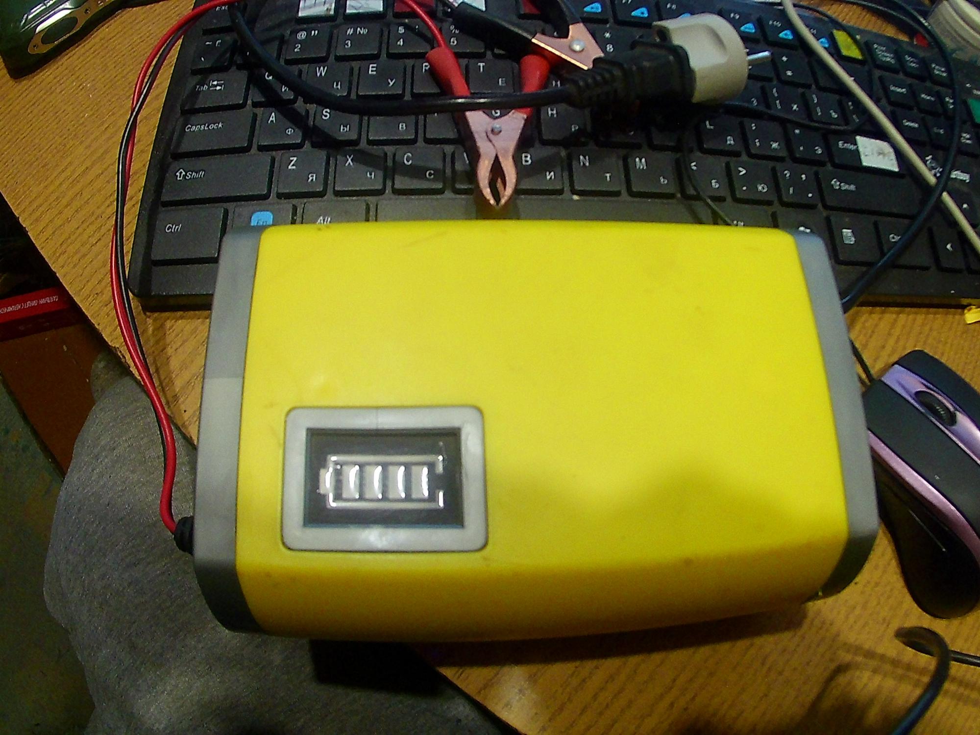

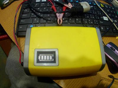

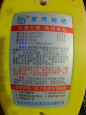

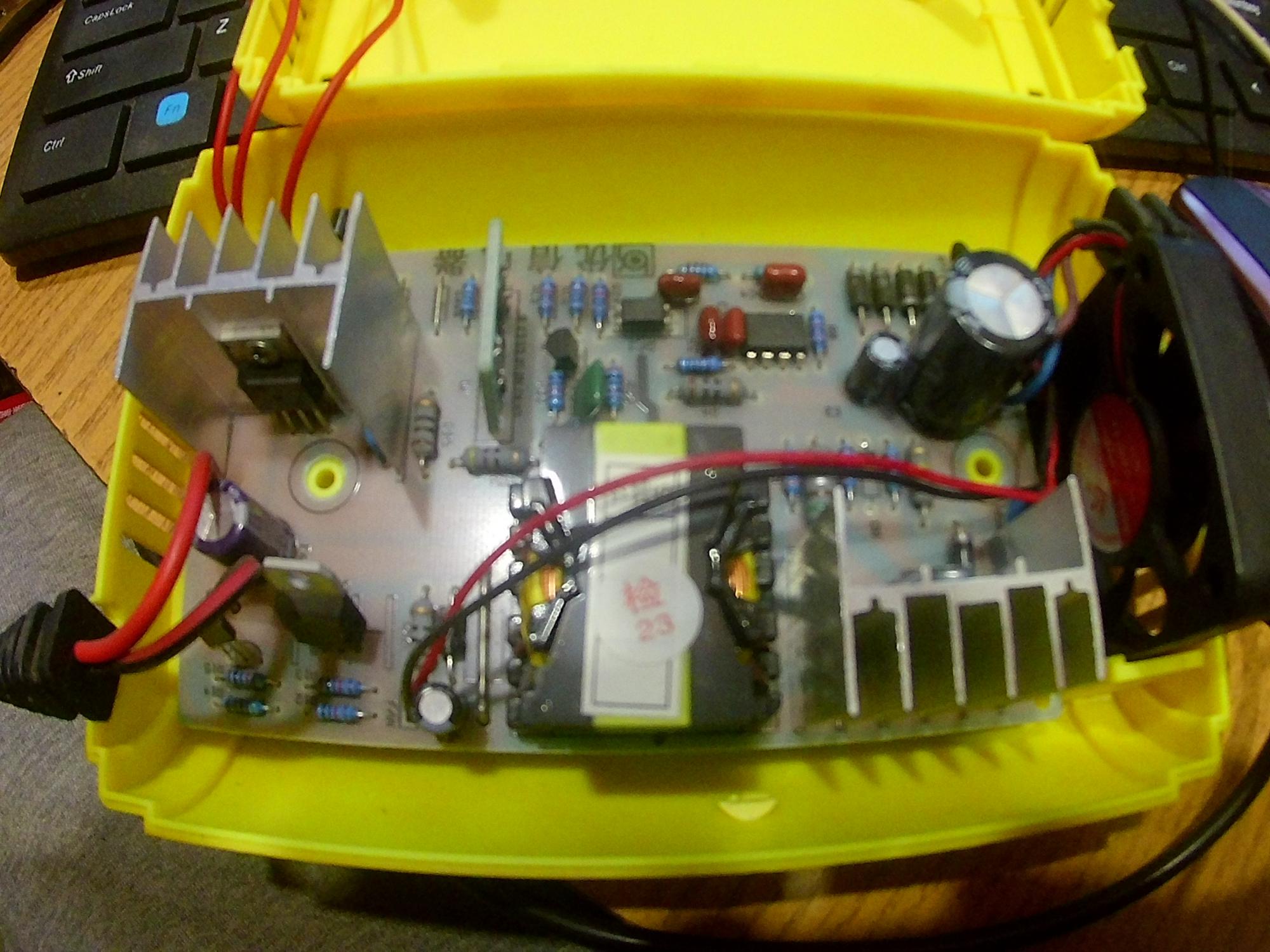

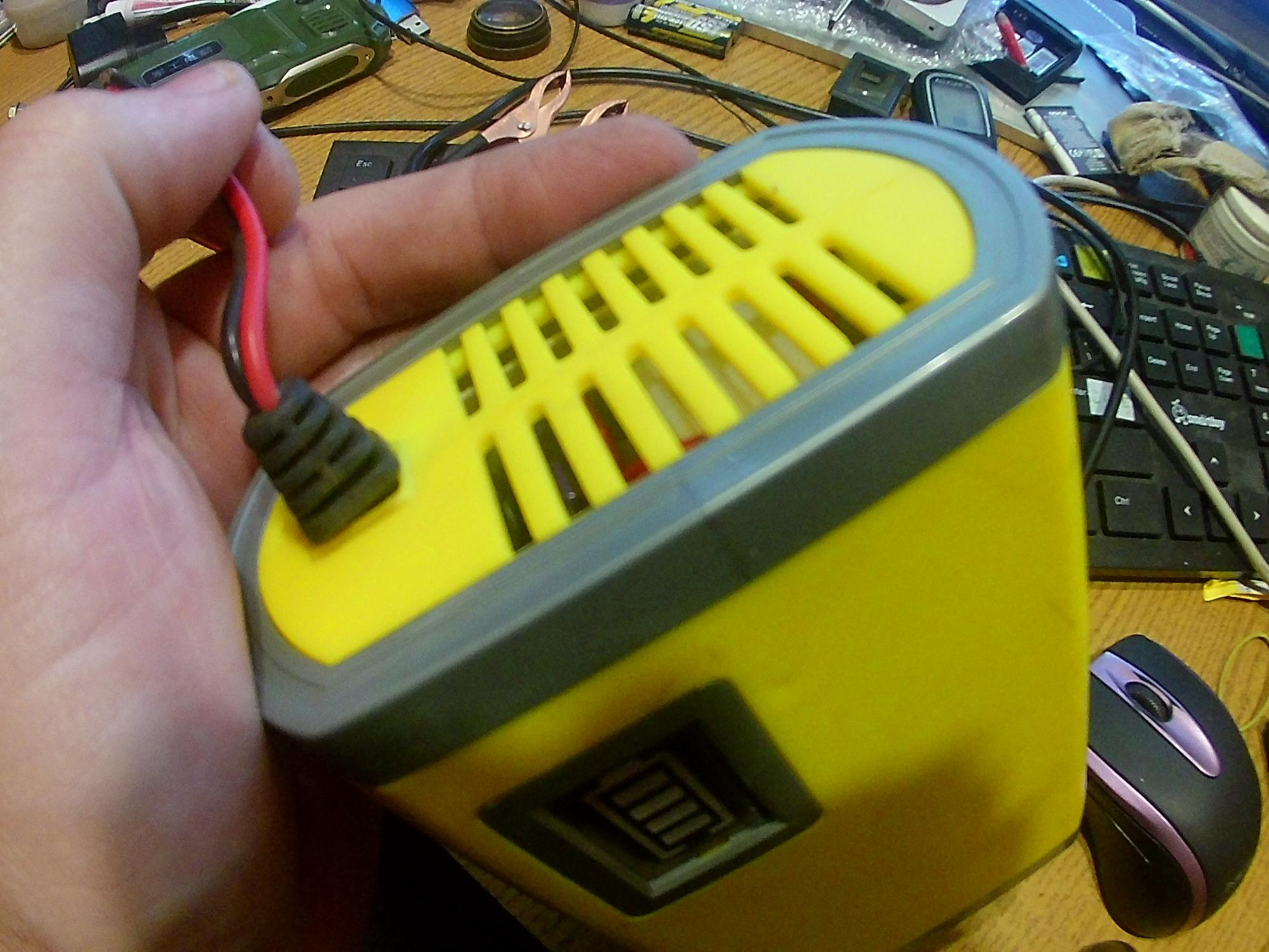

там на фото даже платы никакой нет , ради интереса вскрыл китайца  покупал в 2015 года за 680 рублей на Али , и то хоть радиодетали присутствуют  , провода под крокодилы меньше 30 см  и высоковольтный 60 см ,  заявлено  для аккумуляторов 28-63 А/ч    напряжение 13.8 вольт  , на самом деле заряжает до 15.5 вольт дальше процесс дозаряда  , скачет выше 17 с дальнейшей просадкой ниже НРЦ  (до 12.4 видел) и так по кругу , чем бы это кончилось не знаю , ЗУ этим не пользуюсь   лежит как память

Получается, у него есть разрядная цепь, или источник разрядного импульса?
Можете переснять иероглифы качественнее, чтобы попробовать распознать и перевести?
Индикатор так похож на USB разъём!  :-)

попробую но вряд ли , под рукой  только экшн камера  без настроек , телефонами только кнопочными пользуюсь там камера вообще ни о чём , это сына со смены только ждать  он  фото сможет сделать
https://ru.aliexpress.com/item/12-2A/32954065994.html?spm=a2g0v.10010108.1000014.1.16901bcdyzp6B0&pvid=e472022d-8b9d-47f4-b4c4-f5280e9cdebb&gps-id=pcDetailBottomMoreOtherSeller&scm=1007.13338.112238.000000000000000&scm-url=1007.13338.112238.000000000000000&scm_id=1007.13338.112238.000000000000000
вот наподобие , как у меня не нашёл товара больше такого нет , по схеме  в моём кулер дополнен  и  зарядный ток 6 ампер  , насчёт разрядного сопротивление как на аймаксе на плате не увидел

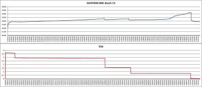

Цитата: UriBas от 13 Нояб. 2019 в 13:09...ток в  2,16А (0,3С) до 14,4 -15В - это только для  здоровых АКБ с емкостью в 7Ач.

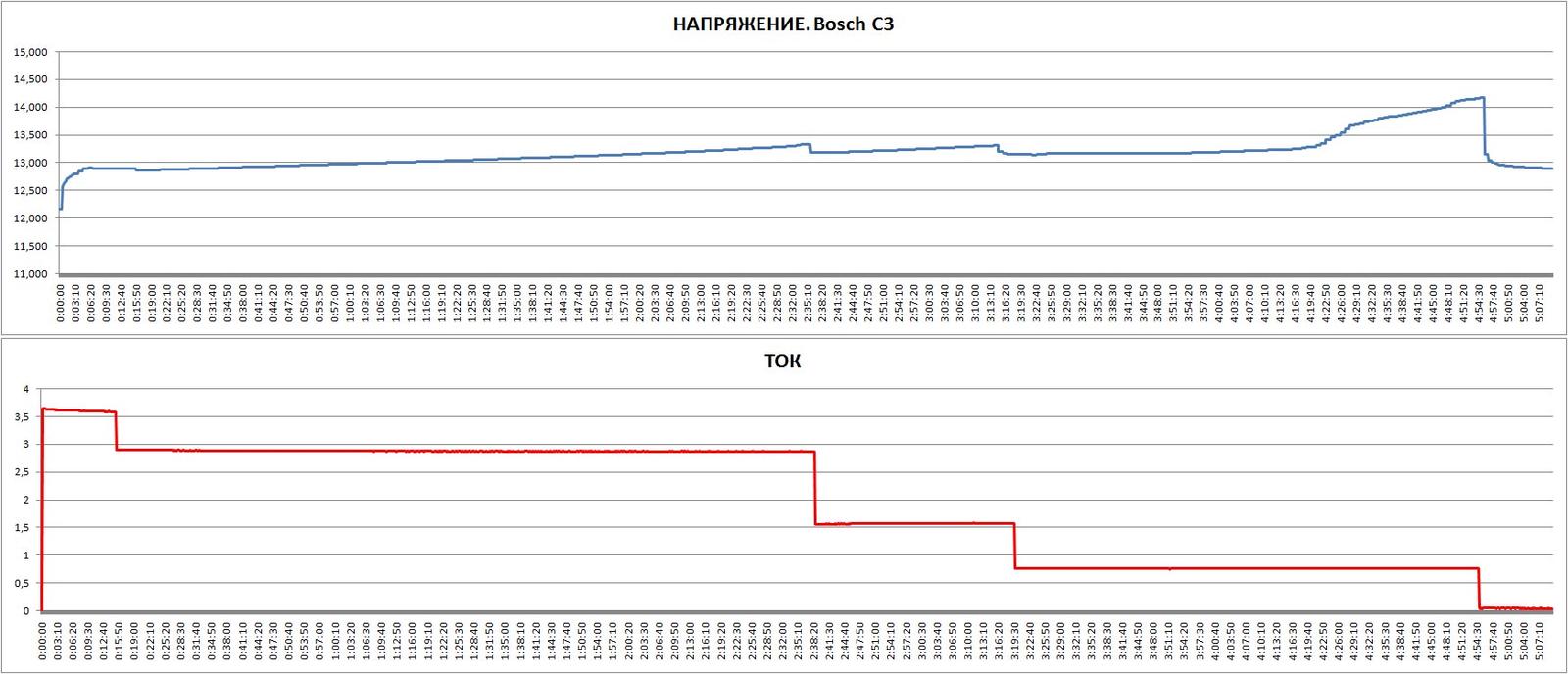

UriBas, можно ли утверждать, что автомат-зарядник Bosch C3. алгоритм работы которого приведен ниже, НЕ пригоден для обслуживания батарей емкосстью 7Ah с ограничением зарядного тока в 2,16А?

Цитата: СтэпАн от 13 Нояб. 2019 в 13:32можно ли утверждать, что автомат-зарядник Bosch C3. алгоритм работы которого приведен ниже, НЕ пригоден для обслуживания батарей емкосстью 7Ah с ограничением зарядного тока в 2,16А?
C3 когда напряжение достигло 14,4 или 14,7В в зависимости от режима, но ток при этом 800 мА, потому как это ступенчатый СС. 800 мА - минимальный ток от ЗУ

[user]serggio[/user], вы хотите сказать, что ограничение величины зарядного тока (2,16А) производитель батареи установил только для выхода зарядного напряжение на значение заявленного диапазона (14,4...15,0В)...так?
serggio
[user]СтэпАн[/user], я про то, что ЗУ прерывает заряд при достаточно большом для 7Ач АКБ токе, хотя его еще можно дозаряжать

Это график заряда  АКБ  с емкостью 7Ач?..  Если да, то там ток выше чем 2,16А и заряд похож на метод Вудбриджа - это общепризнанный  ускоренный метод заряда АКБ и превышение максимального тока 2,16А (3,6А) в самом начале кратковременное - 15минут, (и 3А в течении 2ч)  это допускается если АКБ исправен.   Судя по графику, там залито около 12Ач емкости и это должно хватить для основного заряда АКБ с емкостью 7Ач.   Если это Ваш АКБ (7Ач) то можно легко проверить разрядив его хотя бы до 12В, должно слится около 60% заряда.
Если сказать в общем - то для заряда исправных АКБ этот ЗУ вполне пригоден, если же АКБ имеет разбаланс или имеет запущенную сульфатацию, то вряд ли..  в этом случае я согласен с Сержио.
