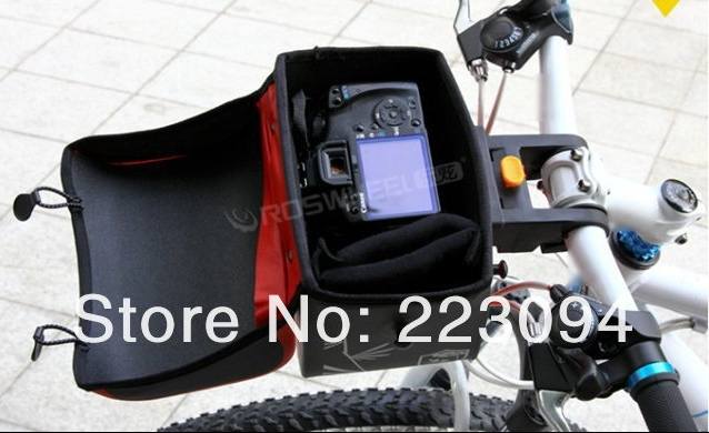

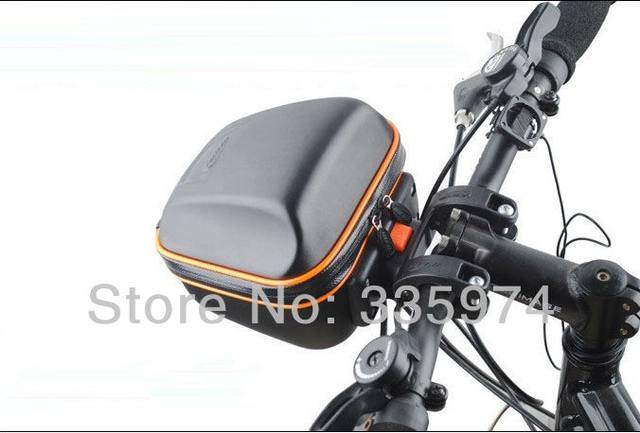

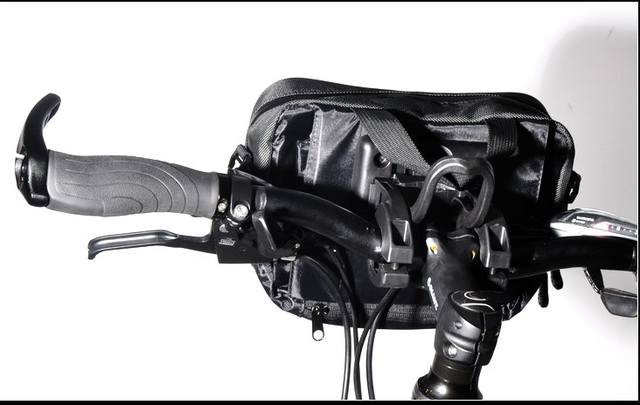

Давно думаю над пеликан стайл креплением, но с возможностью быстрого съема. Вертикальные салазки прикручены к рулю и вилке, и в них вщелкивается чемоданчик.
Pavel__
Mountainpeak bicycle handlebar bag
Saddle Outdoor Pouch Seat Bag
Roswheel Bike Bicycle Tube Triathlon
Ka36ek
Да эти сумочки с пластиковыми хомутами все давно пересмотрены,
маленькие по объему, ненадежно крепление
ну и центр масс нужно ниже опускать думаю даже 5 см решают
может нижние хомуты вообще к трубам вилки крепить,
быстросъемность мне кажется в этом случае излишяя,
акк положить в матерчатую сумку, открыл, отцепил контакт, унес.

BlackArrow
Вам привели примеры крепления. Не нужно их покупать - сделайте свой вариант, но мощнее
