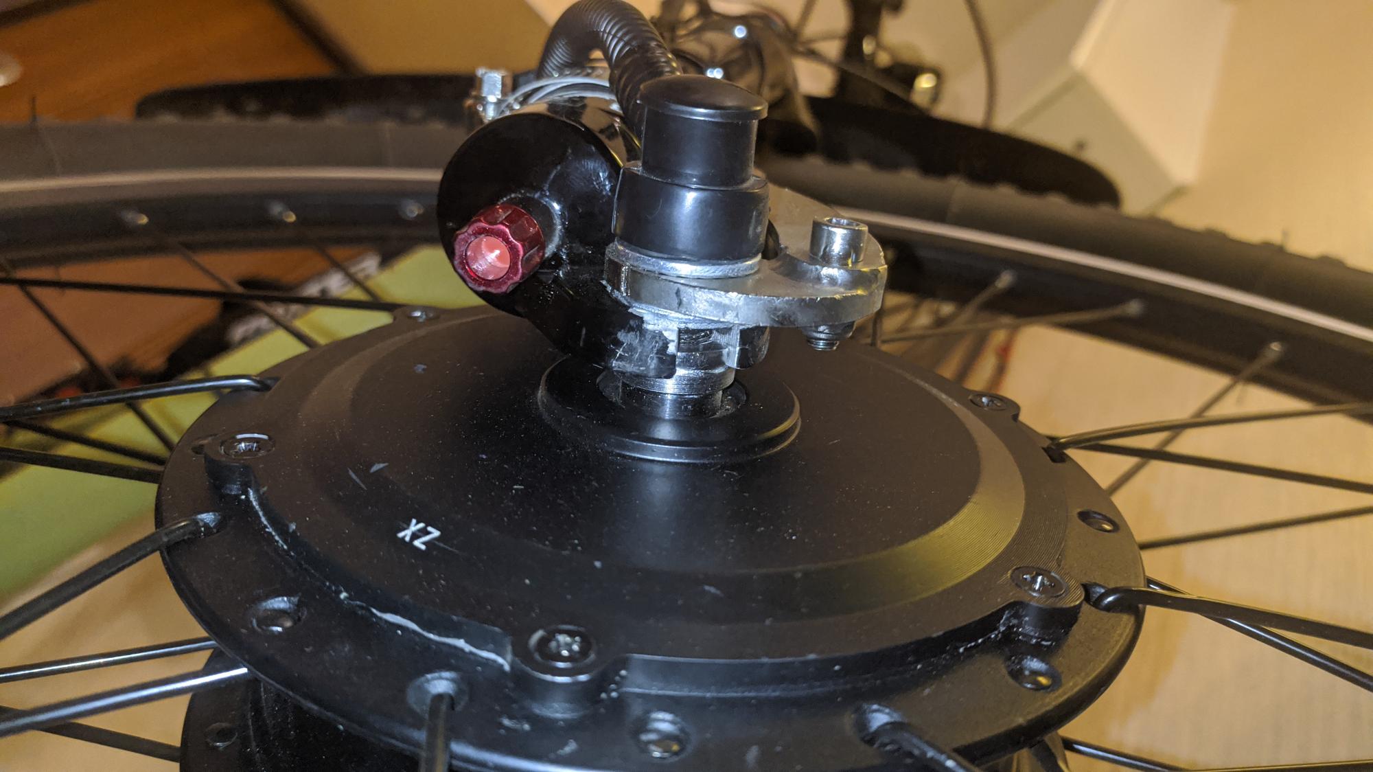

rzaviy
Очередной погорелец :kidding:
Кто там говорит что передний мотор проще ставить?
Мой "ПЕПИЛАЦ"
cvanya
[user]rzaviy[/user], проще для ламеров, которые хотят впиндюрить мотор с 9-11ск велотрансмиссией, чтобы не менять манетку и переклюк, но денех у них хватает только мотор с трещеткой на 7ск. А вообще я не знаю уже чем принципиально отличается установка заднего и переднего моторов - одно и то же по сути. Преимущество переднего только одно - можно сделать полный привод и не более.

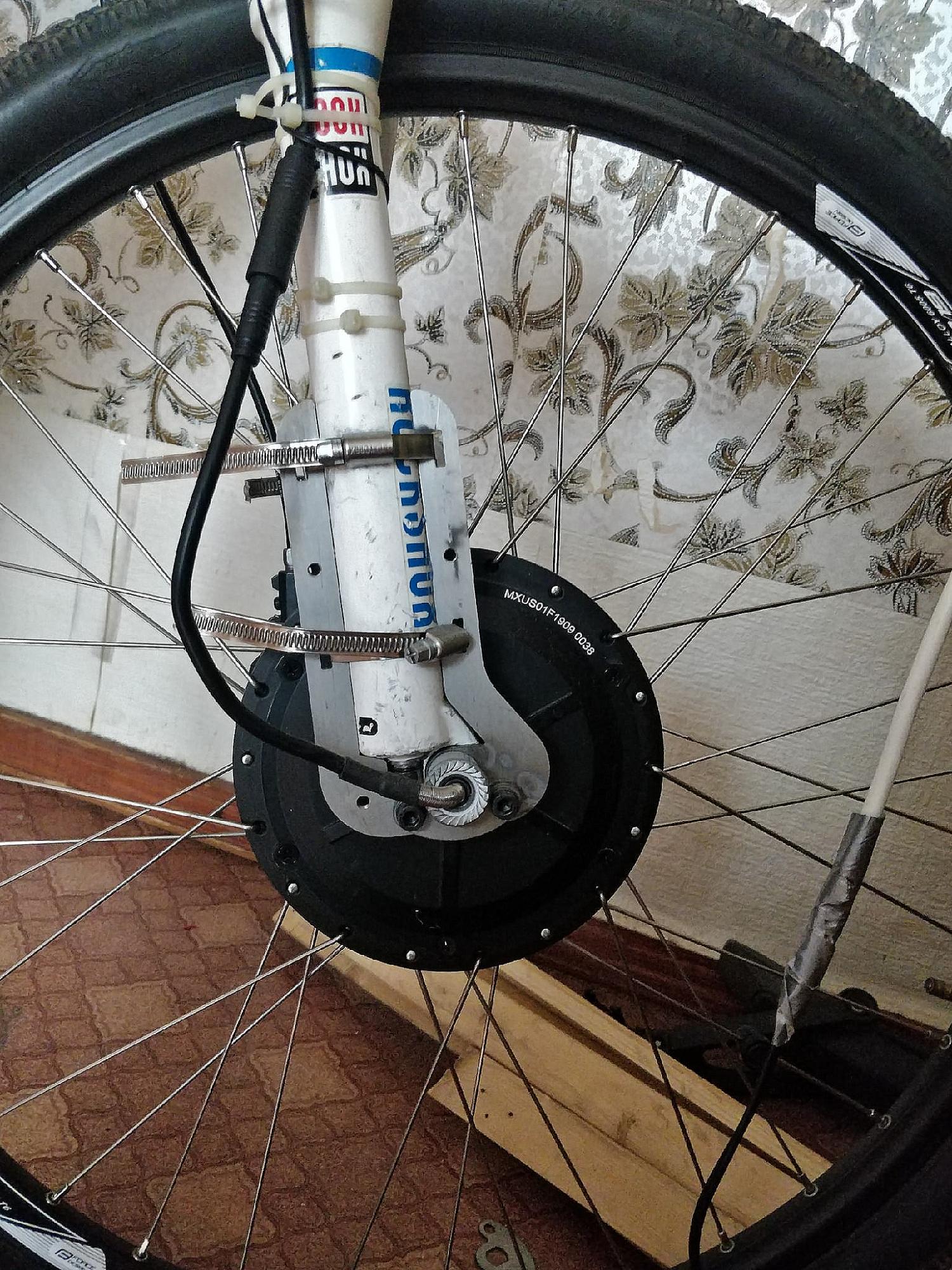

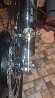

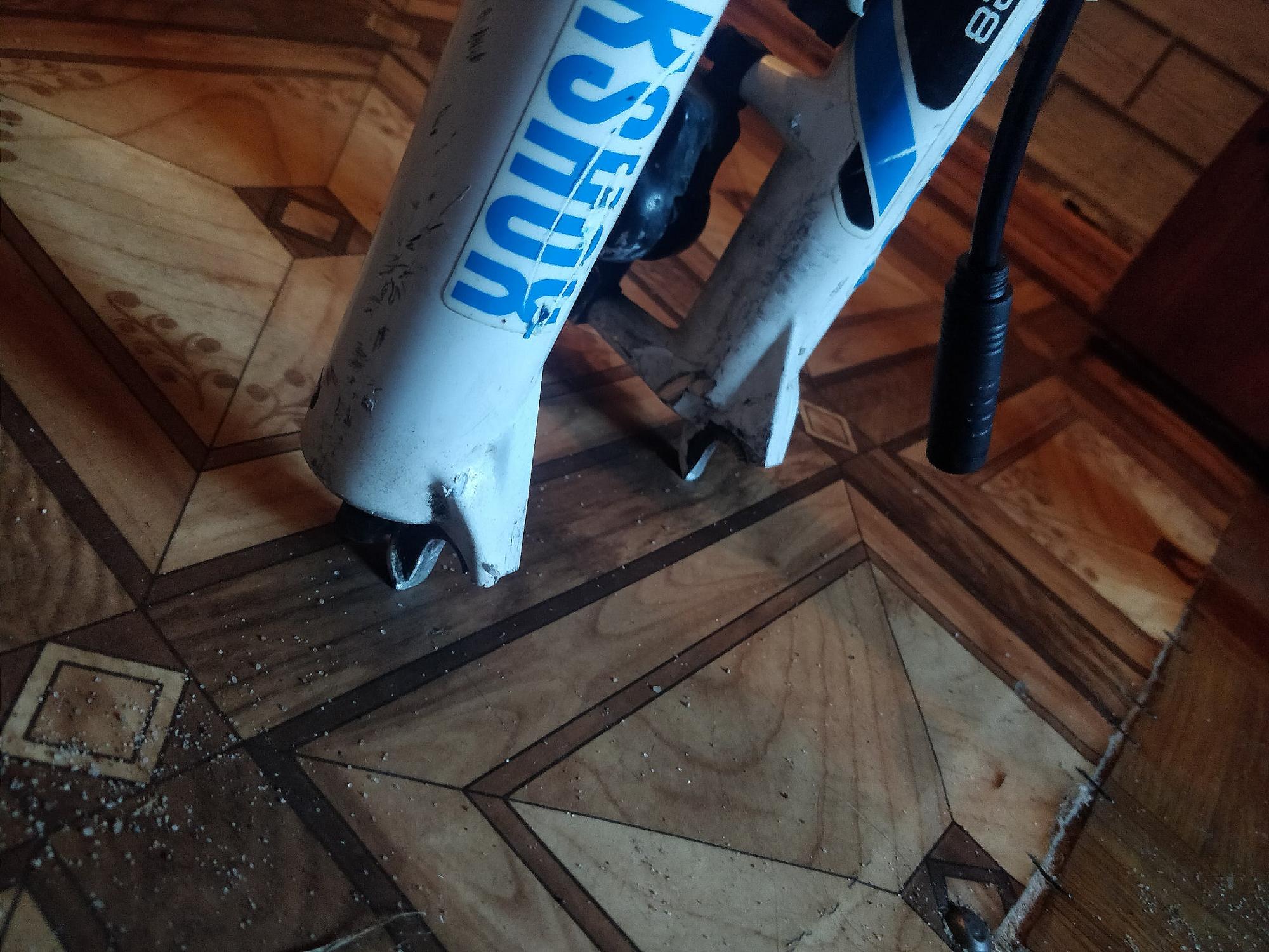

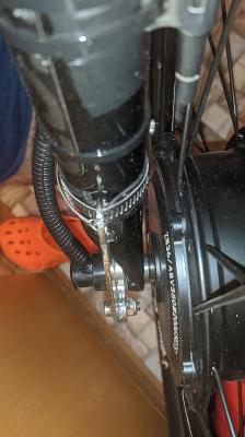

Вот и я пополнил ряды передних приводов)
Когда покупал мк, думал об экономии. И все что слышал это "желательно иметь усилители дропаутов" и "хороша тащит по песку")). Купил усилители на али. После того как дропауты провернуло, а это буквально 800 метров езды, я выяснил, уже дома, что дропауты были велики для 10 оси, да и конструктивно они имели критические недостатки.
Пришлось обращаться к Александру, нашел его через форум. Выслал ему штаны вилки. Он со мной постоянно поддерживал связь, консультировал, очень грамотный человек. Сделал мне в итоге протезы для моей сломанной вилочки. Подход к делу тоже основательный. Сделал уйму проставочек, шайбочек, даже под разные оси, так сказать, если вдруг в будущем захочу поменять мотор колесо на колесо с др осью.

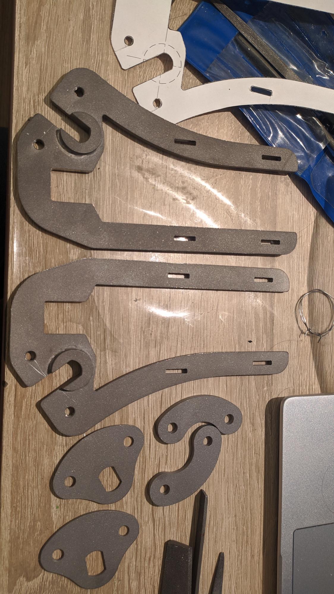

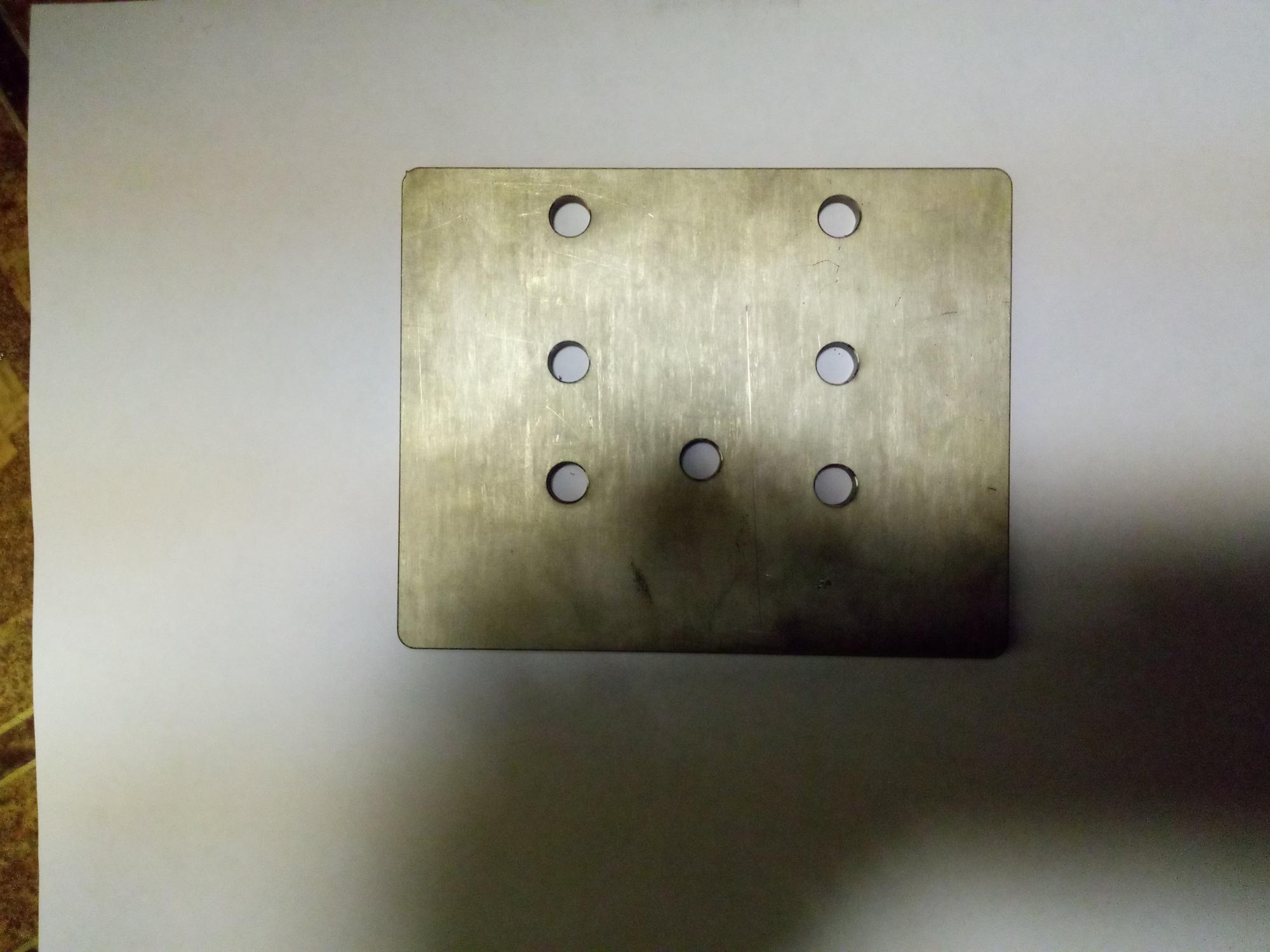

Нужен узел складывания самоката, в натуре или эскизы, можно повторить, вот усиление деки кому нужно 4 мм

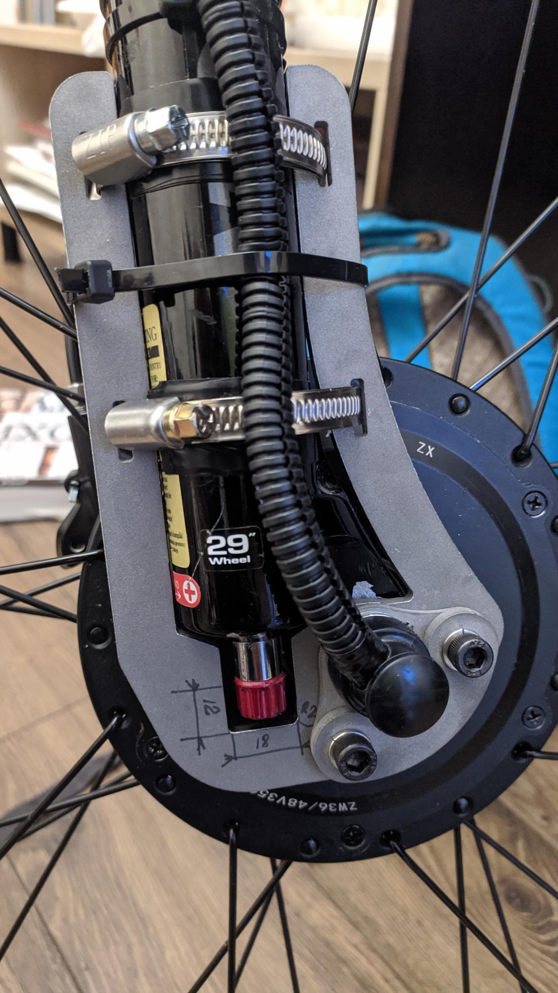

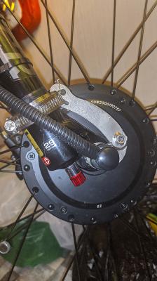

timurkajumov
Добрый день, Александр.
есть вот такая вилка
SR Suntour XCR-RL, ход 120мм, блокировка HydraLock, Air
Можно на нее изготовить ваши фирменные двухсторонние усилители? Как с Вами связаться для обсуждения деталей?
Александр74
timurkajumov

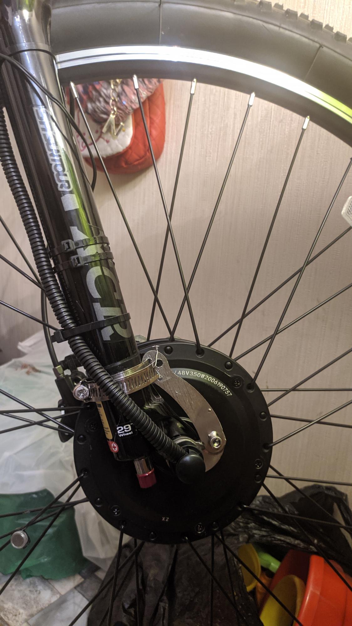

Спасибо Александру за изготовление усилителей! Чертеж подгоняли удаленно. В результате все встало идеально, даже подтачивать не пришлось.
Вилка sr suntour xcr 29 дюймов, 120мм air, hydralock.
