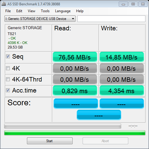

[user]илс[/user], ну ты погорячился с флешками, уже давно 32гиг можно купить быструю за 1к рублей. Тока фирму транскенд. Даже если заморочится с правильной тестилкой все там ок. до 20 метров в сек. доходит. при записи. Скорость доступа у них как правило в десятки раз выше жесткого диска. А глубина очереди не нужна вообще, потому что файл пишется один и постоянный. Сейчас как правило ограничивает как раз интерфейс 2.0, а с 3.0 скорость подымается. А в самой камере это не важно.
35мбит примерно 4.5мб в сек. а карточки класс 10 минимум выдают 6 мб в сек. поэтому не знаю, что там пропускает кадры? :)
на картинке что-то веселое вышло со скоростью чтения, но это видимо зависит от размера файла, у ридера наверно кеш свой есть. Но скорость записи вполне правдоподобная. Хорошая кстати прога советую.
