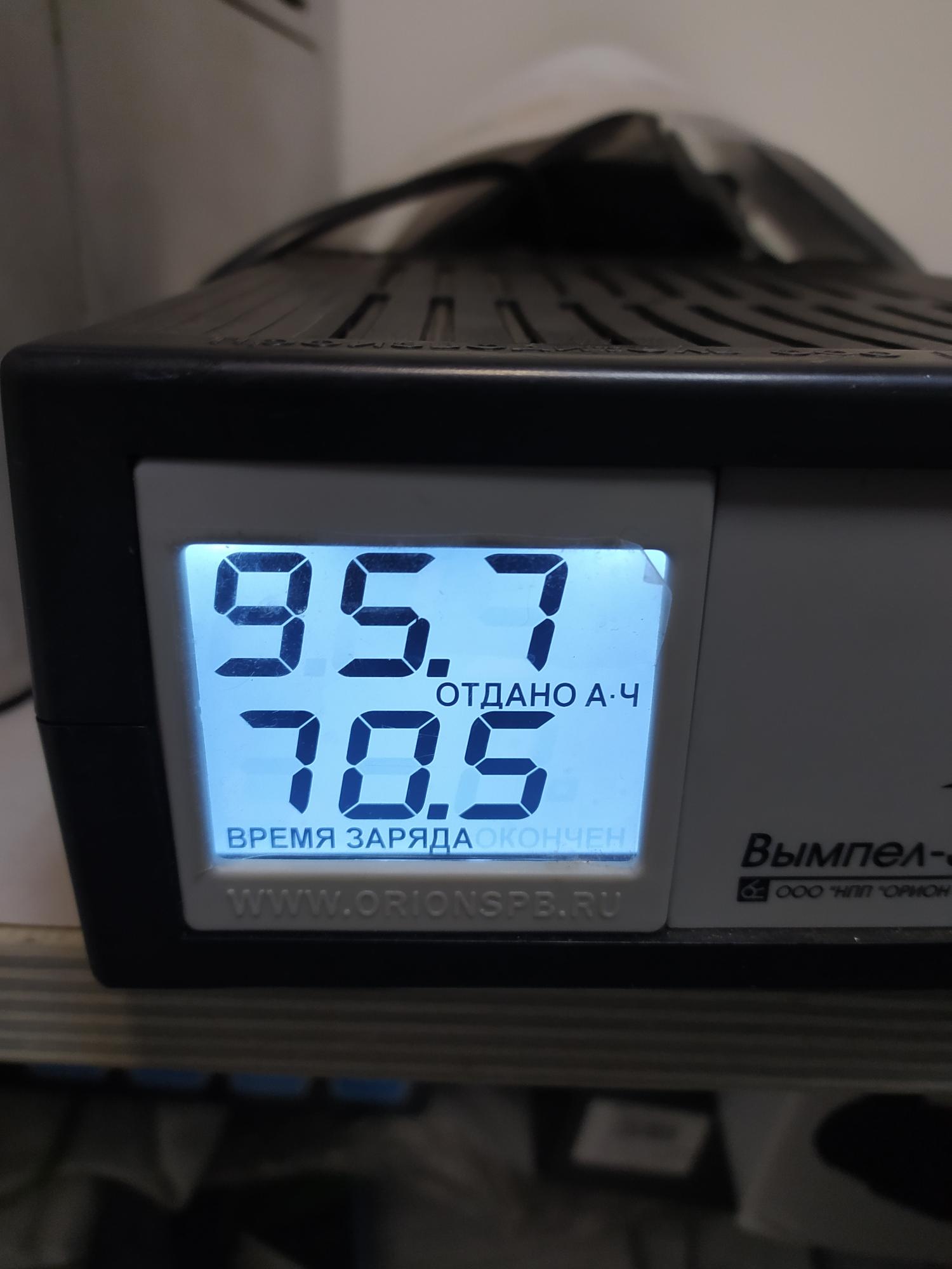

А подниму-ка я тему...
Сколько времени держать в тепле "мячик" до постановки на зарядку?...
Картина безрадостная. Практически новый АКБ Cene 110D26. Был установлен на "подснежнике". Перед постановкой машины в гараж на зиму, был полностью обслужен (заряжен). По лютому разгильдяйству не была отключена клемма, а машина со спутником и прочими пирогами.
В общем притащили вчера реальный мячик. Раздутая до нельзя. Простоял ночь в тепле - к моему  изумлению  корпус практически полностью выправился.
В данный момент напруга, страшно сказать, 7,1 но постепенно даже растёт - с утра было 6,8. Про цветмет я в курсе, но решил побаловаться. Правда баловаться нечем - вся техника на даче, под рукой только мультиметр и Вымпел-37. Ну да что имеем.
Точно знаю, что пока полностью не отогреется, на зарядку ставить не дело. Вот думаю - сколько держать? Пока что на ощупь он все еще холоднее, чем рядом стоящий АКБ, который всю зиму стоит в тепле.
С уважением, Павел.

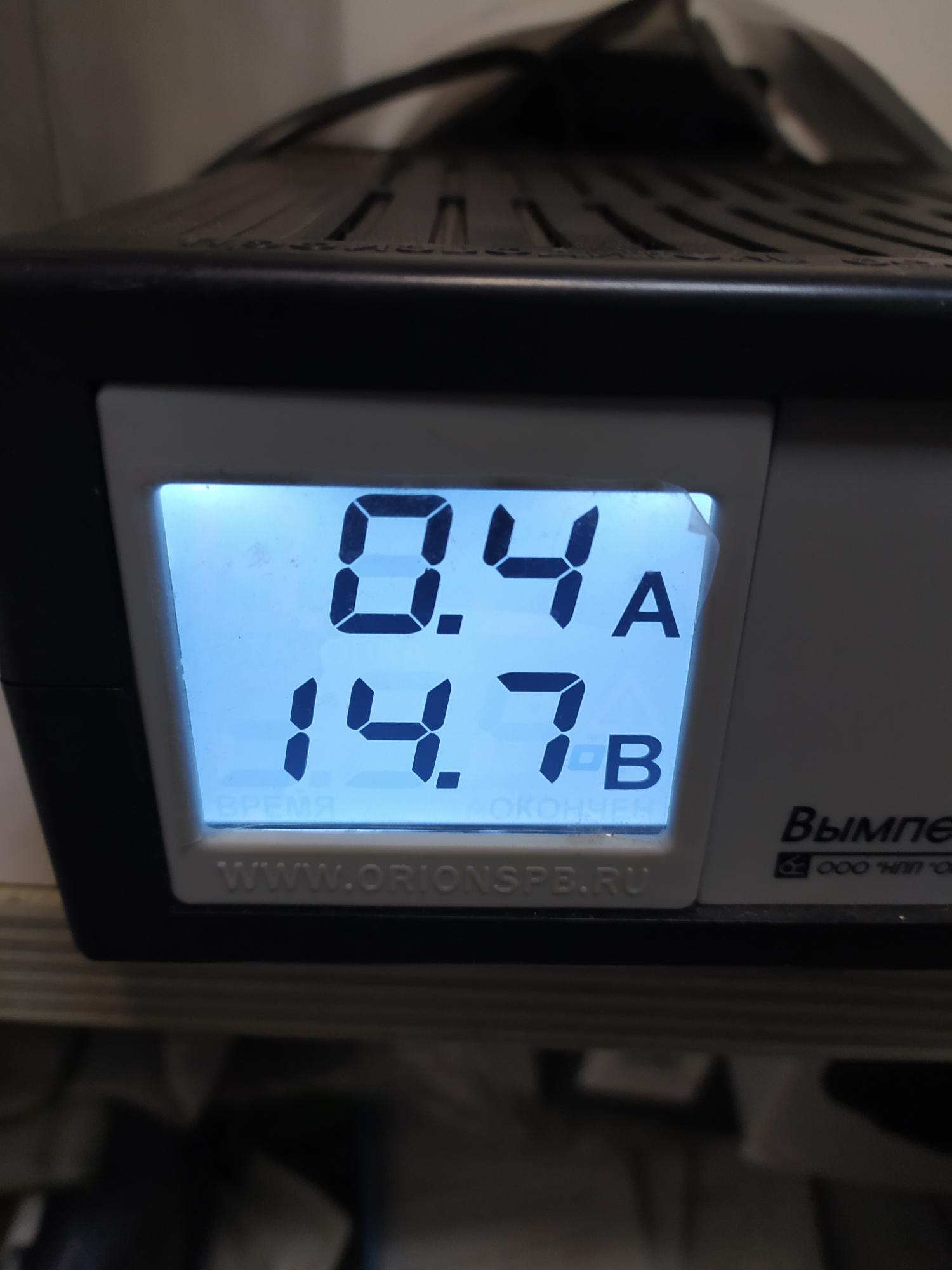

Цитата: Nbf от 12 Фев. 2021 в 12:20Поиграюсь пока не глядя...
Ну что же. Пока картина видна на фото.
Что было сделано: поставлен на зарядку Вымпелом 37, с ограничением по току  сперва 1,5А, потом поднял до 2,0А. Спустя 70 часов имеем примерно такую картину... Да, ёмкость АКБ заявлена производителем как 90ачей.
Пока не снимаю с зарядки, держу.
Если (когда) дождусь падения до 0,3А, на часок выставлю 16В.
С уважением, Павел.
Вымпел-37/Кулон-912/Бережок 7,2А
Yastreb1332
Цитата: Nbf от 18 Фев. 2021 в 09:35Если (когда) дождусь падения до 0,3А, на часок выставлю 16В.
16В мало , надо поднять на максимум (желательно больше 17В) и ограничить ток 3% и тогда толк будет. а на 16В чуть побулькает и все.
