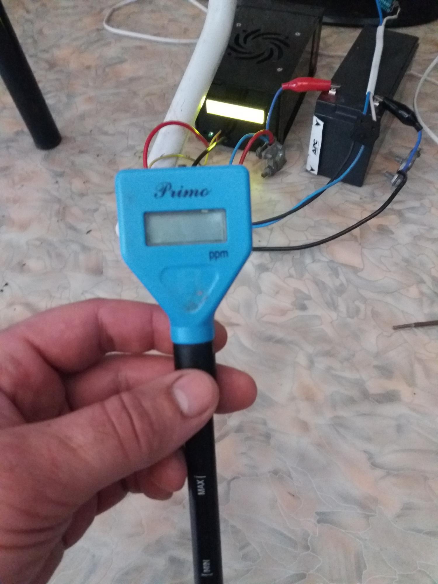

Можно и так, по моему 10мм между электродами надо оставлять, но может зависеть от площади их. У меня на одном заводском 10мм, на другом 20... На том что 10 электроды одинаковой длины, а где 20 один длиннее в 2 раза.
Думаю для проверки воды на пригодность подойдут заводские TDS метры. Могу рекомендовать из дешевых вот такой
Уже много лет пашет, информацию выдаёт в ppm (частиц на миллион). На пригодной воде показывает 0. Но почему то не смог найти такие в продаже теперь. Стоил что то баксов 25 вроде. Зато сейчас на запрос tds meter ебай просто кишит комбинашками по 3-5 долларов, там и реакцию водорода можно заодно замерить и tds. Для аккумуляторной воды тоже должны подойти, как минимум лучше чем ничего и за копейки.

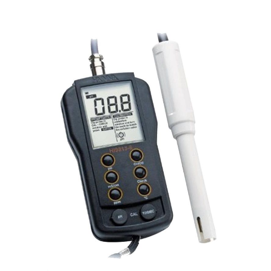

Из дорогих у меня ещё есть вот такой
Он и в милисименсах может казать и реакцию мерит, тоже очень долго уже служит верой и правдой, но цена на порядок выше.
