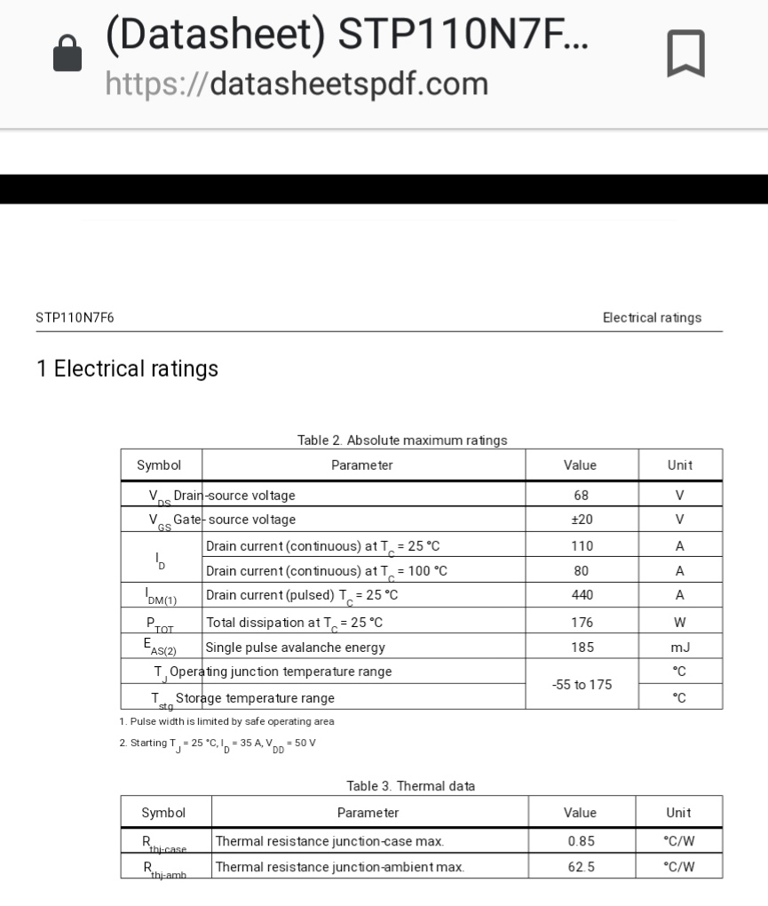

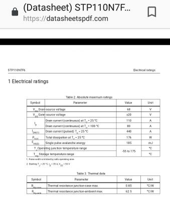

А помощнее это на сколько.... По моему мнению этот не совсем дохлый. Транзисторы при нагреве до 100 градусов выдерживают ток 80А, коль ко вроде мощность 176W написано....
Буду действовать по порядку... А там будет видно

У Вас нормальный мощный контроллер. Хоть написано 1000 W, но он на 1500W (48В x 33А).
Даже многовато.
У меня был 6-ти ФЕТовый на 250W (реально 500W, 36В x 15А).
