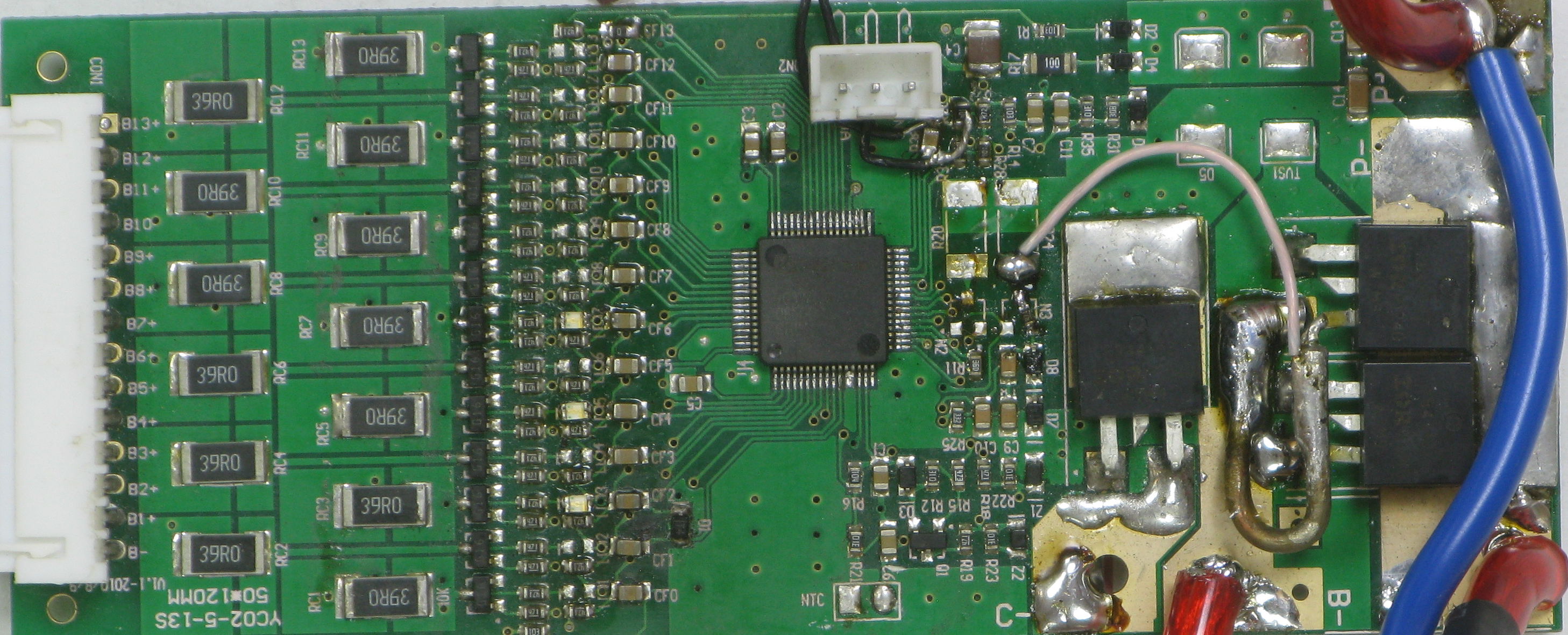

Обещанный аппаратный шунт на смартбмс:
Снимал с вела по причине того, что в 7м балансирном канале не открывался полевик(сгорел или изначально был трупом неизвестно, просто ёмкость батареи за лето упала в 2 раза, это та бмс, которую мне прислали с убитым чипом), пришлось для диагностики светики запаивать, вовремя вспомнил, что сфоткать надо, сейчас допаиваю светики собирая с миру по нитке(выковыриваю со всяких девайсов). На старых квадратных платах стояли честные 2n7002, а тут сэкономили, поставили какой-то хлам.

[user]mevial[/user], спасибо за фото с шунтом, осталось только найти кусок константановой проволоки и припаять.
Не подскажите типоразмер светодиодов в каналах балансировки, а также номиналы ограничительных резисторов (на моей платке даже ограничительные резисторы не распаяны)?

#661
Мне с военного заводика метр принесли. :D
Светодиоды типоразмера ахзлишьбывлез, типа ахзлишьбысветил, у меня все разные вышли и по цветам и по размерам, такая новогодняя ёлка.
PS: Плюс светодиода со стороны чипа, минус, соответственно, со стороны балансирного разъёма.
