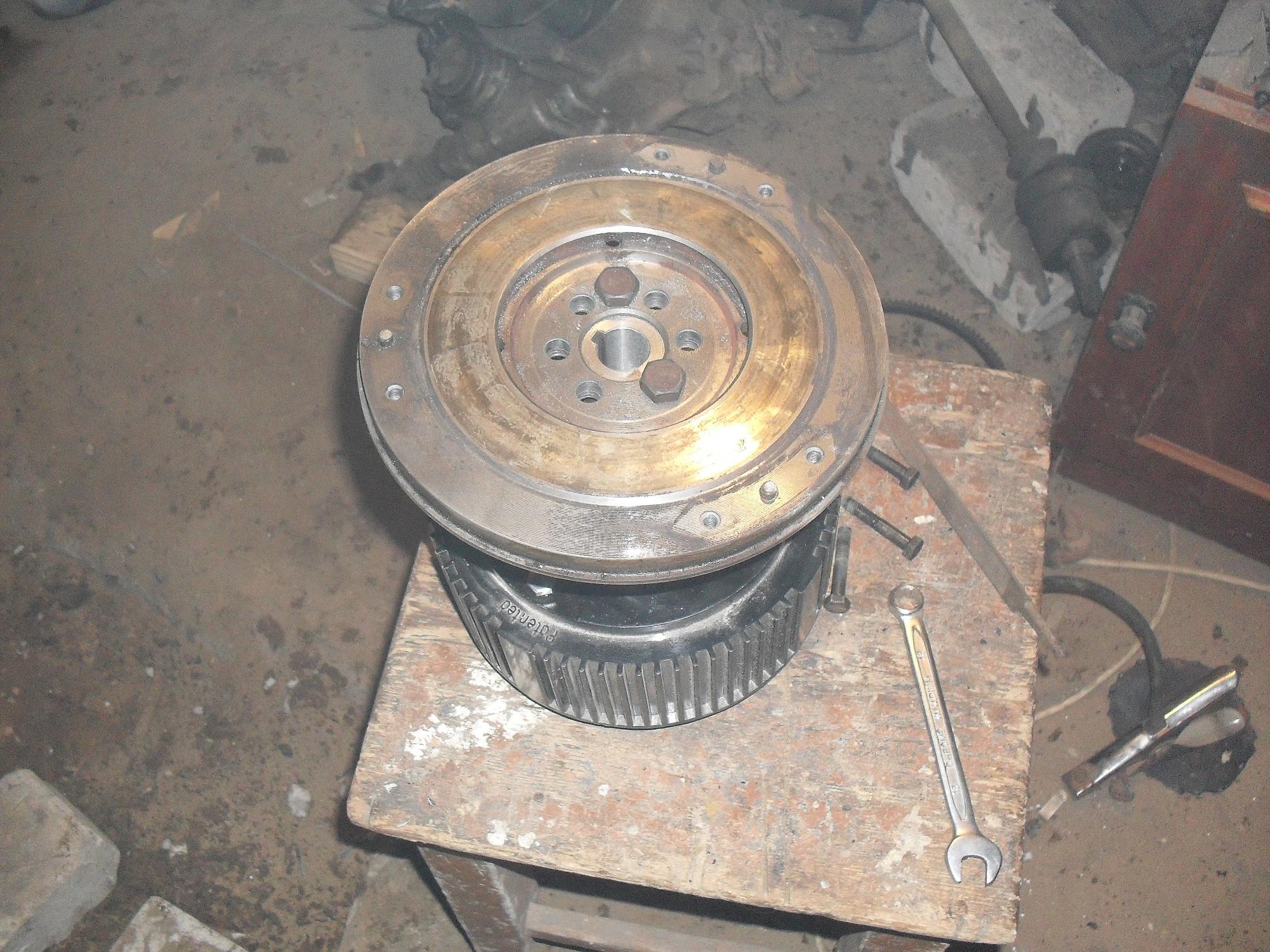

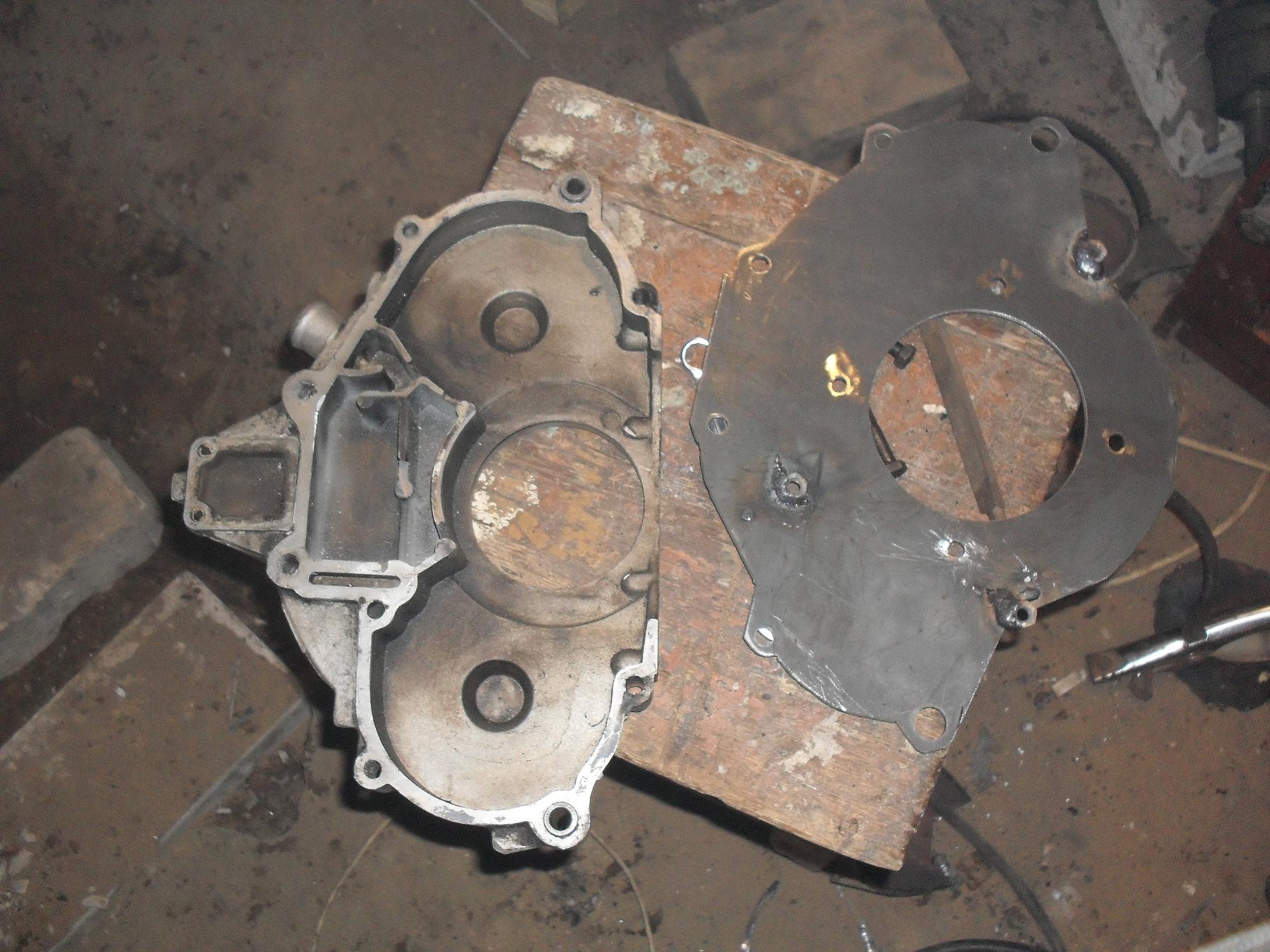

Так как картинки я не имею право загружать, опишу свой ё-мобиль. Для упрощения стыковки электродвигателя с коробкой, я снял с родного движка заднюю крышку. Вырезал из 4мм железа переходную плиту, соединил с крышкой болтами и проточил посадочное место для эл.движка. Выточил ступицу на вал эл.двигателя по родной маховик оки. С маховика снял венец и проточил заднюю часть маховика для удаления дисбаланса. А далее все просто, родная корзина и диск сцепления. К переходной плите приварил три полосы толщиной 6мм, две торцом, а третью изогнутую полукольцом к этим двум. К изогнутой полосе прикрутил родные лапы от двигателя оки. Вымерял все по месту, прихватывал или размечал, а потом все делал капитально. Аккумуляторы lifepo4 48 вольт на 25 а/ч 4 штуки, через 50 А автоматы соединены в параллель.  Для каждого аккума свой зарядник на 10А. Контактор от болгарского погрузчика на 40 вольт. Все это находится в багажнике, напряжение подается оттуда сварочным кабелем 35мм2 до моторного отсека.

Юрий не волшебник
 Это переходная плита
Добавлено 15 Сен 2018 в 17:10

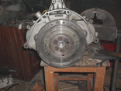

А это маховик на двигателе
Добавлено 15 Сен. 2018 в 17:12
Готовая сборка для установки на кпп

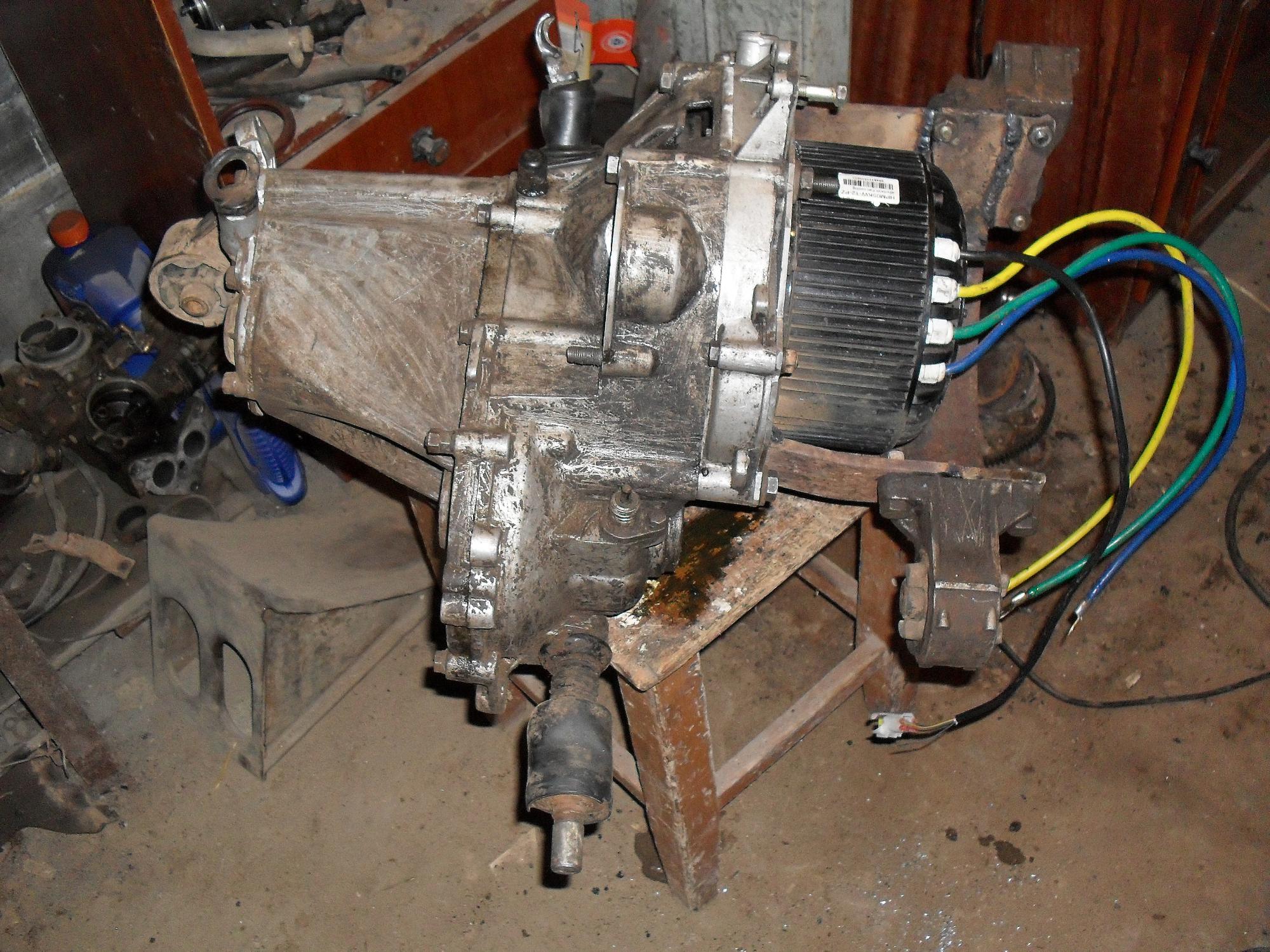

Кпп и мотор перед установкой на Оку
Холостой ток нет возможности измерить? Чтобы определить мощность сопротивления трансмиссии - очень интересная величина.

sanfox
Для автора предупреждение!
Уже несколько человек угробили этот мотор от голден мотора таким соединением с кпп.
У всех синдром одинаковый! Подшипник в электромоторе маленький, осевую нагрузку от выжима сцепления держит плохо,  разрушается, ротор смещается, магниты начинают тереть по статору и мотору приходит трындец! Нужно избавить подшипник от осевой нагрузки, а заодно и от маховой массы, сделав на маховик отдельную ось на крупных подшипниках!
