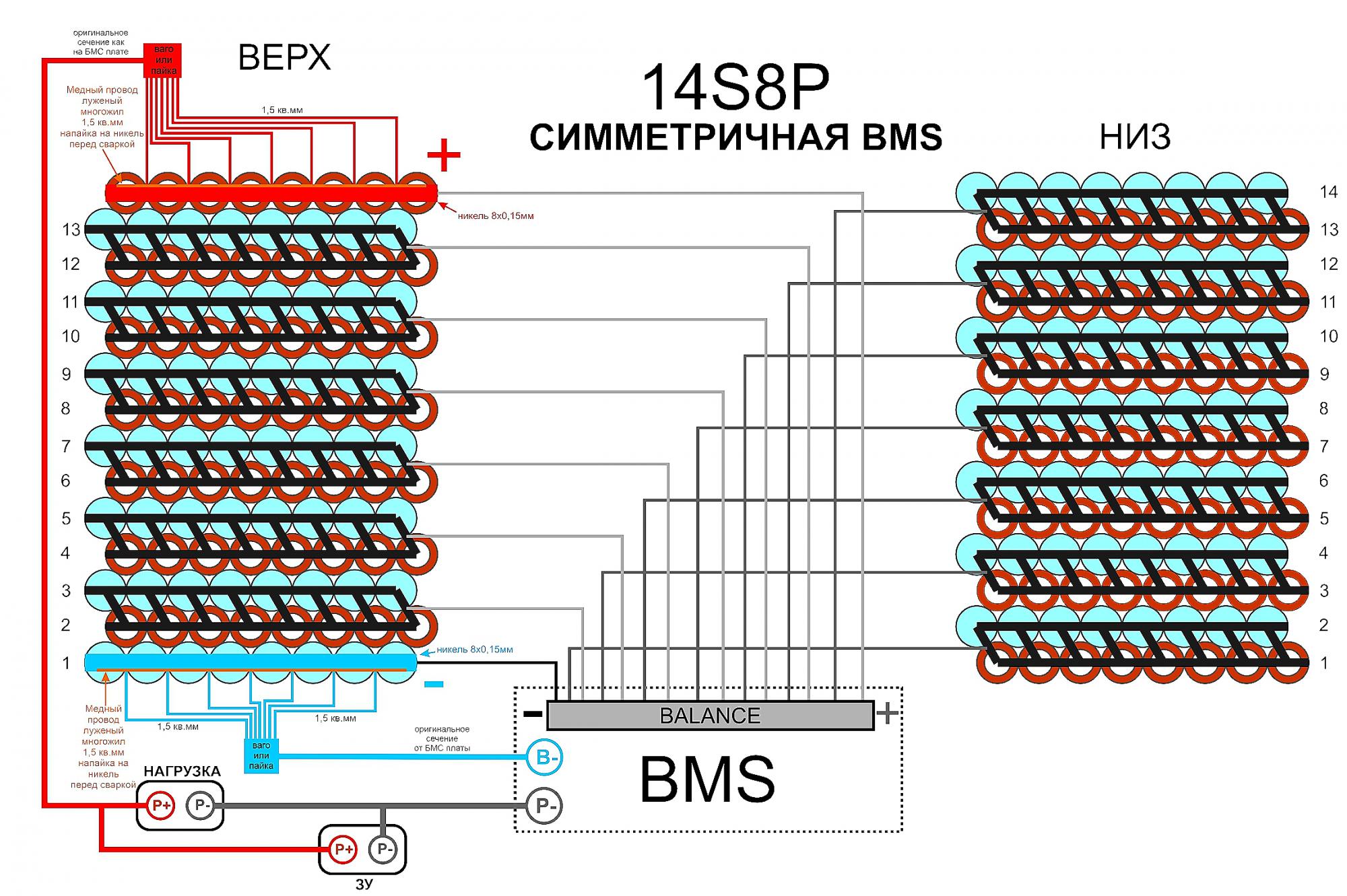

Здравствуйте :hello:
:exactly: Собираюсь собрать батарею на ячейках 21700 с симметричной смарт BMS платой 14s8p.
Подскажите, пожалуйста, жизнеспособная ли схема? (Во вложении)
14s8p схема АКБ
:bw: Еще есть несколько вопросов касательно сборки:
1. Планирую варить никелевыми лентами 8х0,15мм. На "P+" и "B-" в два слоя - не лишнее ли это? Или вообще стоит пересмотреть толщину ленты?
2. Нужно ли столько диагональных перемычек между "+" и "-" ячеек, или достаточно одной, или двух, или сколько?
3.Правильно ли реализован на схеме выход на нагрузку и на зарядное устройство?
Всем заранее спасибо за советы.  :-)
1. Выводные шины усиливать обязательно. Можно даже медь сверху напаять, если скилла хватит не перегреть.
2. Да, все нужны. Даже наоборот две горизонтальные не столь критичны (ну минимум одна, естественно, нужна)
3. Ну там вариантов особо нет. Единственное, на симметричных BMS общий вывод обычно называется C-

Цитата: -zDay- от 27 Март 2021 в 21:25На "P+" и "B-" в два слоя - не лишнее ли это? Или вообще стоит пересмотреть толщину ленты?
Отвод + и - нужно  делать из нескольких точек или напаивать медную шину. То как у вас нарисован отвод + при 2 лентах делать нельзя, наверное при 30А+ будет греться заметно сильнее чем на - отводе.

Еще немного поразмыслив, подумал, что правильнее будет сделать так:
1. На "+" и "-" на никелевую ленту (на выводные шины) напаять луженый медный многожильный провод. Учитывая свободное место для сварки.
2. К этому луженому проводу подпаять разбитые на несколько 1,5кв.мм - провода идущие от БМС (между ячейками).
3. Потом варить.
При этих условиях - обязательно ли наваривать ленту в 2 слоя на выводных шинах?
Допилил немного схему для наглядности. Поправьте, если что-то не так, пожалуйста. :exactly:
14S8P АКБ V2
З.Ы. BMS 40A

Цитата: -zDay- от 29 Март 2021 в 20:53Потом варить.
В этот раз вы перебдели. Из-за припаянной меди может плохо вариться.
При  БМС на 40А стоит ограничиться одной лентой с припаянными 4 отводами. И всяким ваго в аккумуляторе не место.

Типа того, только без всяких ваг. Пайка онли.
И там хватит 3-4 проводков сечением 1/3-1/4 от основного.
Можно даже просто зачистить основной провод на длину шины и подпаять его в нескольких точках.
Или распушить на две косы и от центра в стороны.

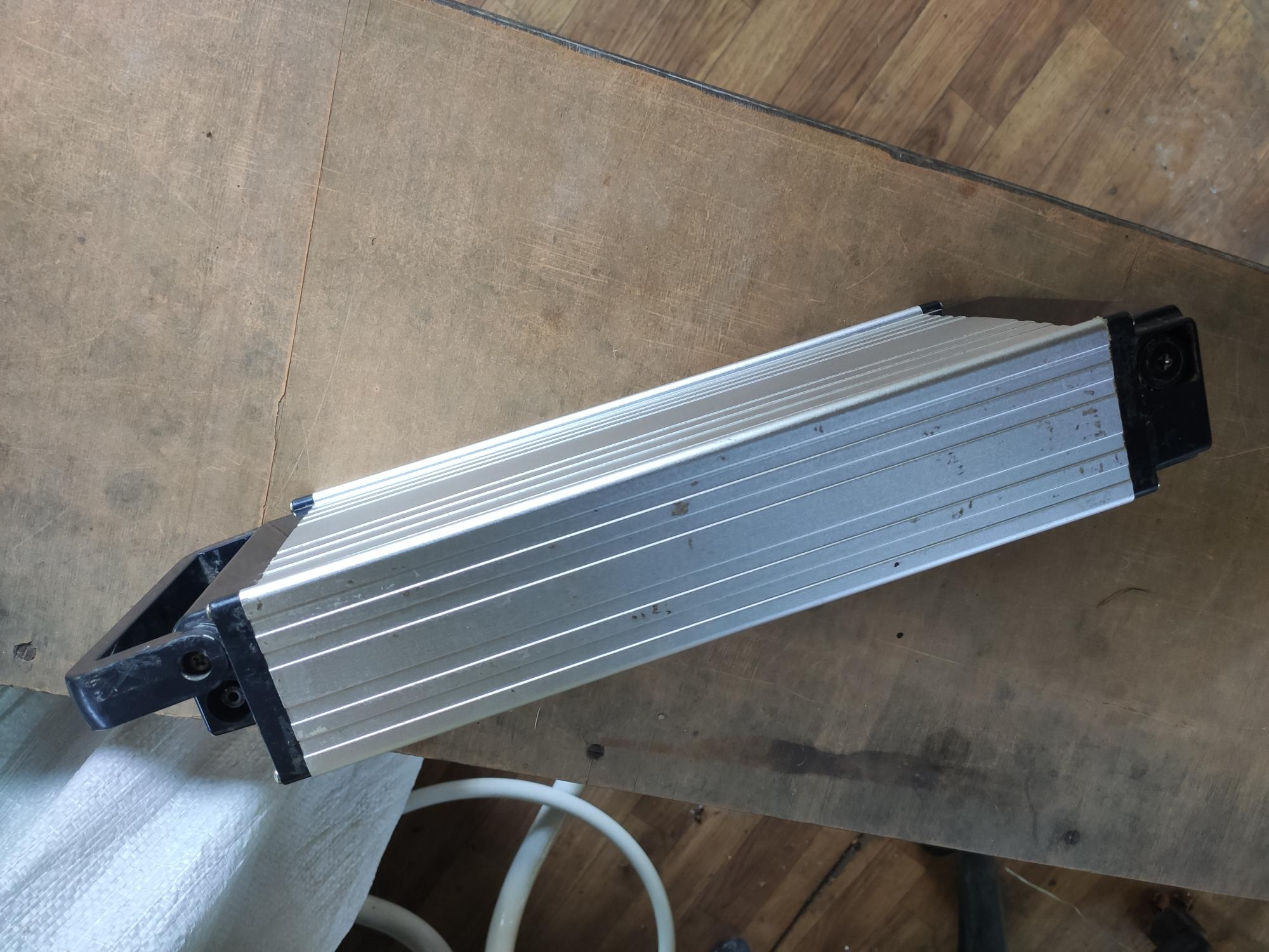

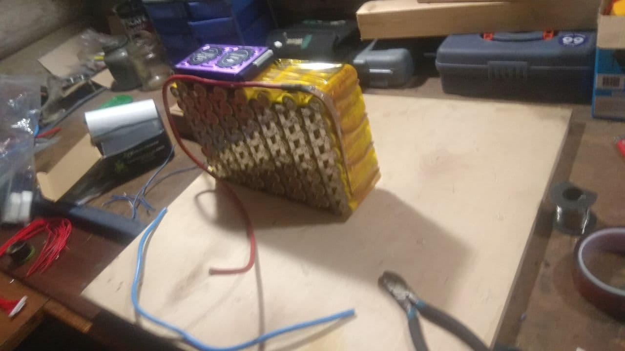

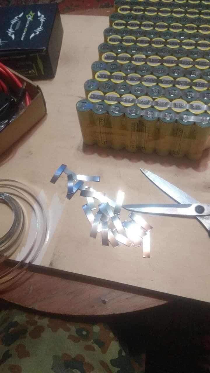

И так, после долгой отбраковки и измерений, собрал я батарею.
С виду не особо красиво, но должно быть функционально.
В крайнем случае, если понадобится ремонт - разберусь.
фото батареи

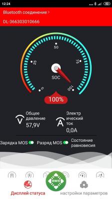

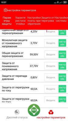

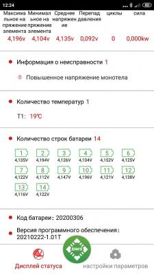

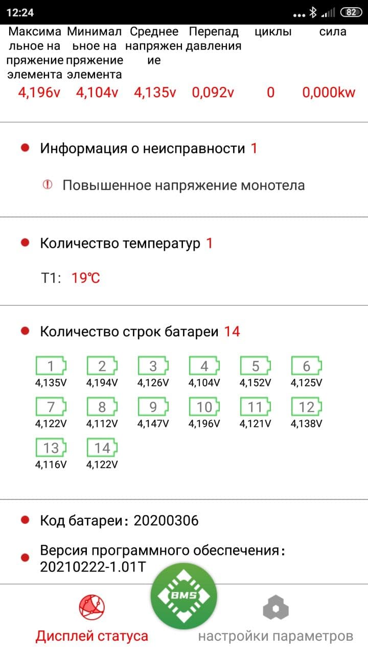

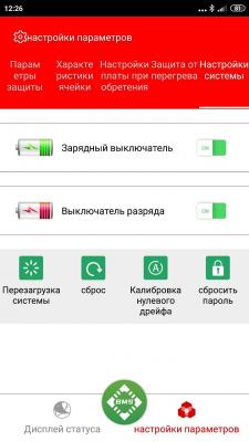

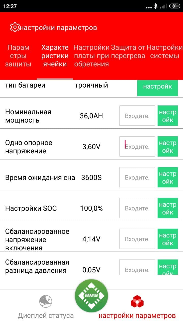

Однако, что-то не всё могу понять как правильно настроить БМС?
Китаерусский язык в приложении немного с ума сводит.
Может кто поможет, расшифрует, подскажет какие параметры менять?
