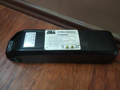

Здравствуйте!
Подскажите, пожалуйста, какие есть подводные камни, если я решил достать из дальнего угла, так сказать, Li-Ion аккум и зарядить его после примерно двухлетнего перерыва? Хранился дома, в сухости, при комнатной температуре. Не бахнет?
Аккум – на картинке:
VitaliyS
...лично я для начала бы открыл корпус и потыкал вольтметром в разъем бмски, глянул , что там с напряжением  на параллелях.

Я почти полтора года, когда купил лифер, литий-бутылку не трогал, а потом поставил на зарядку на сутки (под присмотром!) для балансировки ячеек.
Всё нормально.
Эта бутылка у меня была разряжена специально на 50% для длительного хранения.
Magnitarus
от ячеек зависит, может и нормально зарядиться, а может и нет, надо реально проверить каждый элемент на напряжение, не ушла ли какая ячейка в ноль, если все более-менее одинаково, то зарядить малым током, в открытом корпусе, чтоб следить за нагревом

Думаю можно  оживить  :-) но вероятность возгорания увеличена .
У меня получалось ввостановить с 0,3в  много ячеек и лежат годами в коробке  без саморазряда и небольшая  потеря емкости .

Заряженный 18650 в параллель к разряженому , когда напряженние поднялось 2в перехватил imax b6 и уже до 4,2в заряжал . Если на банках 1в должно ввостановить. С 0вольт ни одной не получилось ввостановить, она обратно разряжается в ноль
Цитата: user33 от 13 Апр. 2021 в 20:16Заряженный 18650 в параллель к разряженому
через резистор ом так в 50-100
